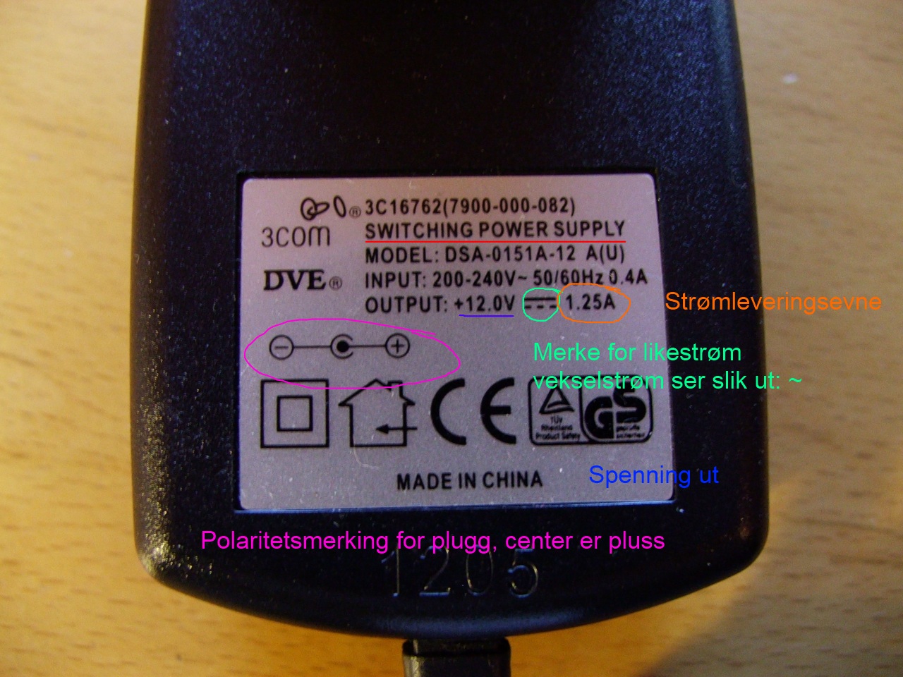

Oi sorry, tenkte elektronikk her. Nettadapter som den strømforsyningsdingsen du plugger i strømNettet :p
Denne typen her:
Min ide:
Dersom denne routeren får inn f.eks rundt 12V likespenning fra en kontakt som dette:
Kan du på en veldig billig måte teste teorien din. Alt du trenger er et bilbatteri (som du sikkert har liggende) og så kutter du ledningen og kobler pluggen til batteriet (pluss og minus rett selvfølgelig).
Endret av Thorsen

Her tenker jeg switchet som i at strømforsyningen regulerer spenningen ved å skru strømmen av og på mange ganger i løpet av et sekund (gjerne flere hundretusen ganger). De fleste PSU-er er i dag switchede. Motstykket er lineære som brenner vekk (som varme) den spenningen som er for mye.
Et eksempel kan du se nedenfor:
Det jeg ville gjort dersom du vil utelukke strømforsyning fra mulige problem: (Gjelder hvis PSU gir likespenning)
-Brukt routeren uten wlan (546), da denne sannsynligvis vil kjøre fint på et bilbatteri. (mest lik spenning)
-Mål spenningen på pluggen, bilde i min forrige post. Finn ut polariteten, altså om center er pluss eller minus. (Normalt er center pluss).
-Hent et ladet bilbatteri, du kan gjerne ta et som står i en bil om du har, men pass på at du har et i reserve (eller en lader) slik at du kan få start på bilen om du tapper batteriet.
-Mål spenningen på bilbatteriet, denne vil være rundt 12-14V
-Klipp ledningen til pluggen, og fest ledningen til batteriet. Pass på at du ikke får strøm i deg. Det er viktig at ledningene festes godt.
-Mål spenningen på pluggen, denne skal nå være den samme som batteriet, og polariteten skal være som den var når forsyningen ble brukt.
-Sett pluggen tilbake i routeren og be en stille bønn.
-Forhåpentligvis starter routeren opp.
-Enjoy
Routeren kjører nå på den reneste spenningskilde som er mulig å oppdrive. Ingen spikes, og ingen støy. Dersom du opplever samme type problemer så kan du utelukke at de skyldes routerens strømforsyning.
