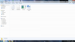

Altså det virker som om filene fra MSI ikke er vanlige boot filer (?) Hiver med et print screen av filene slik de ser ut når de er unzipped.

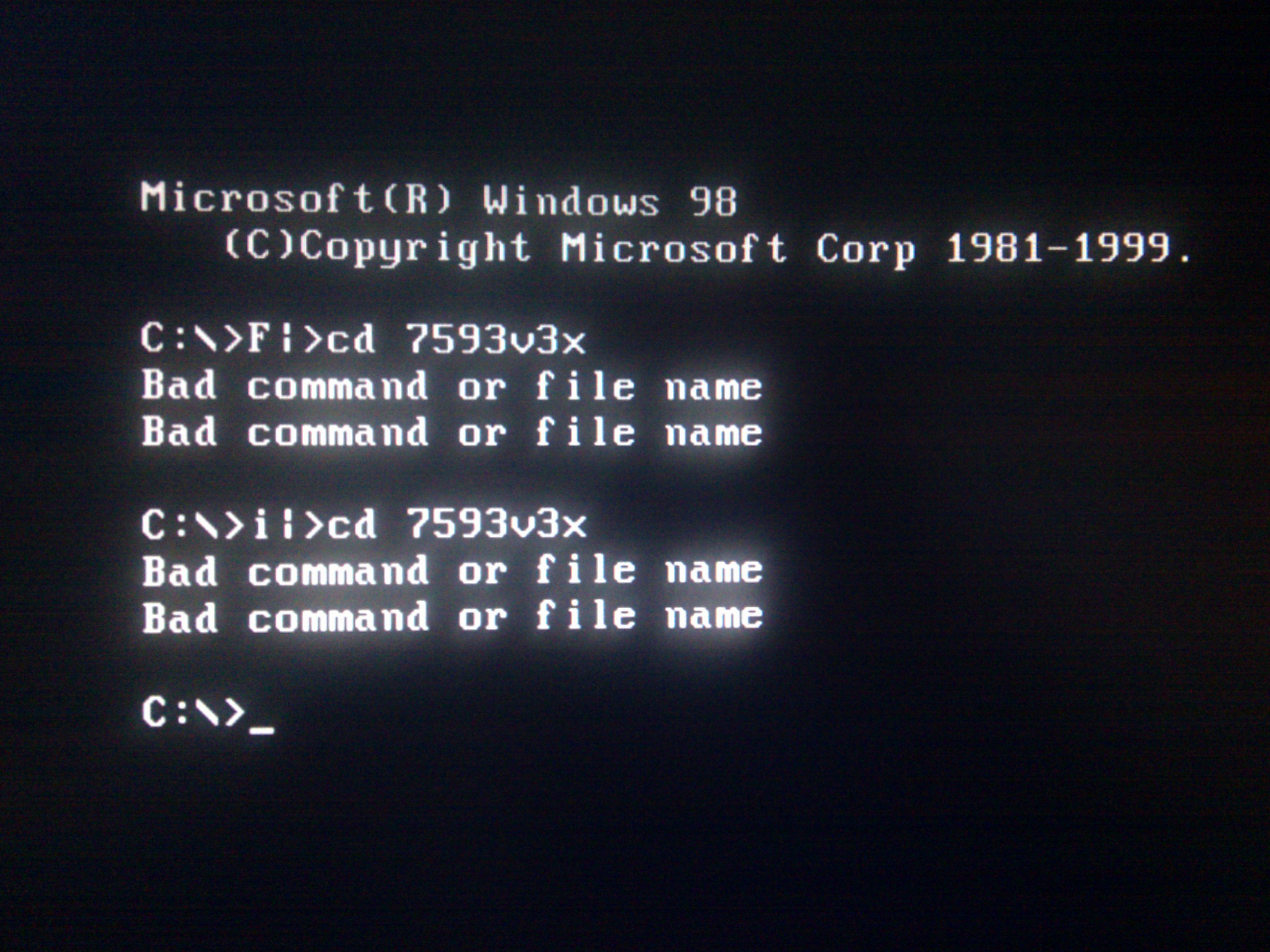

Har prøvd det meste nå, men skjønner ikke hvorfor det står windows 98 under DOS prompt.
Ser heller ikke ut som om man kan bruke andre bokstavnavn, men at det er kun c: som gjelder.
Hiver med et bilde av DOS skjermen da jeg prøver kommandoen.
i: enter først
Du finner også verktøy som lar deg oppdatere bios fra os... En del er da skeprisk pga bugs...
Får bare syntax error da.
Tror at ( : ) tegnet er feil, ettersom det ikke ligner helt på det som allerede er etter c:
Den jeg får er noe lengre, mer som streker enn to prikker.
Endret av Testdrive

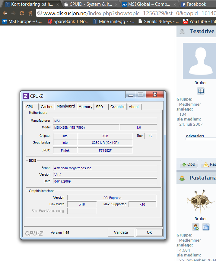

Det som er så rart, den sier at siste versjon av BIOS på nett er 1.2, og 1.2 er akkurat den jeg har på dataen, kan dette stemme? :hmm:
Ser ganske klart at dette er en gammel bios...
Version 3.0 har SLi i change log
Nyeste er datert 28.4.2010
