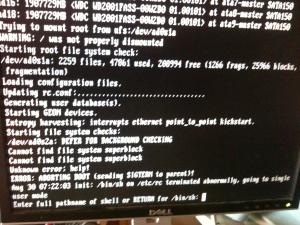

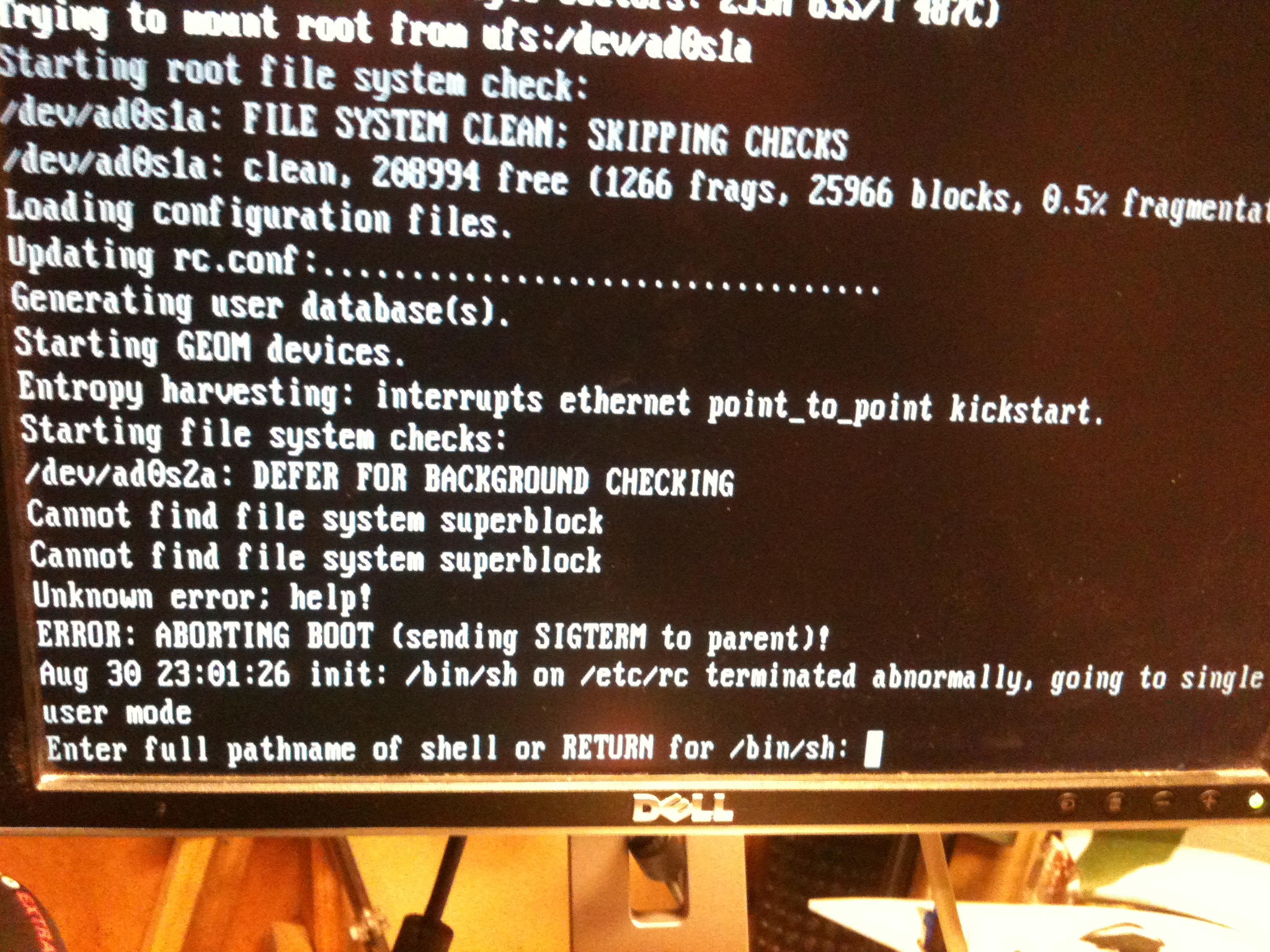

TBJ Skrevet 31. august 2010 Forfatter Skrevet 31. august 2010 (endret) Jeg kan oppdatere dere på hvordan arbeidet går. Kjøpte som nevnt 4GB ram i går, samt 4GB USB pinne. Det første jeg gorde, var å kjøre test av den nye ram'en. 1 av de viste seg vrang, så den må byttes. Maskina vil ikke kjøre med 3GB, så da endte jeg med 2GB (for nå). Prøvde å installere 0.7.2.5266 (amd64) på nytt, men denne gangen på USB brikken. Det gikk heller dårlig. Fikk følgende feilmelding: Jeg testet mange ganger med forskjellige kombinasjoner av plassering av minnebrikkene, kobling av harddiskene, størrelse på OS delen på USB pinne, størrelsen på swap delen på pinne. Til og med testet jeg to andre pinner (på hhv. 8 og 4GB), men SAMME FEILEN UANSETT Det skal liksom ikke være enkelt... Langt ut på natta testet jeg igjen å installere det på harddisken (som jeg testet tidligere) og da plutselig fungerte det. Forstå seg på det dem som kan (USB pinner har alltid fungert på den maskina i Windows. Også da jeg testet MemTest tidligere på dagen). Ok. Fikk installert den, mappet opp tre WD Black Edition 2TB harddisker i raidz1 (ZFS) og begynte å kopiere inn data på de. Resultat: Det gikk tregt... Ultra tregt. Max 8MB/s. Så orket jeg ikke mer... (klokka var ca. 0300). Pussig nok gikk det MYE fortere dagen før da jeg mappet de opp som iSCSI (med da gikk maskina som kjent ned etter få minutter). Prøver på nytt i kveld, med ny iver og pågangsmot (samt ny ram, slik at det skal bli tilsammen 4GB). Endret 31. august 2010 av TBJ

tingo Skrevet 31. august 2010 Skrevet 31. august 2010 PS! Lurer egentlig litt på hvorfor jeg ikke fikk installert på USB. Kan det være pga. 64 bits versjonen som krever noe mer... (nå er jeg på bærtur....)? Med forbehold om at jeg aldri har installert FreeNAS, kun FreeBSD... Jeg har sett på det siste bildet du har postet, og ser noe som virker litt merkelig på meg. På bildet kan du se at den sier at rotfilsystemet mountes fra partisjon ("slice") ad0s1, og at denne er ok (fdisk skipper sjekkinga), så får den problemer når den skal sjekke den neste partisjonen (ad0s2), og da "tryner" det. Men hva er det du (eller FreeNAS) har intallert / konfigurert på partisjon 2 på minnepinnen? (jeg går ut fra at ad0 er minnepinnen i dette tilfellet) I "vanlig" FreeBSD så bruker man en partisjon (slice) for alt, og så lages det BSD-partisjoner inn den, for eksempel slik: ad0s1a / (root), ad0s1b swap, ad0s1d /var, ad0s1e /tmp og ad0s1f /usr
TBJ Skrevet 1. september 2010 Forfatter Skrevet 1. september 2010 Jeg har sett på det siste bildet du har postet, og ser noe som virker litt merkelig på meg. På bildet kan du se at den sier at rotfilsystemet mountes fra partisjon ("slice") ad0s1, og at denne er ok (fdisk skipper sjekkinga), så får den problemer når den skal sjekke den neste partisjonen (ad0s2), og da "tryner" det. Men hva er det du (eller FreeNAS) har intallert / konfigurert på partisjon 2 på minnepinnen? (jeg går ut fra at ad0 er minnepinnen i dette tilfellet) I "vanlig" FreeBSD så bruker man en partisjon (slice) for alt, og så lages det BSD-partisjoner inn den, for eksempel slik: ad0s1a / (root), ad0s1b swap, ad0s1d /var, ad0s1e /tmp og ad0s1f /usr Jeg følger denne guiden hver gang jeg setter opp FreeNAS (uansett om jeg installerer på HD eller USB): http://www.klikk.no/teknologi/data/article510119.ece Partisjon 1 er OS (den rører jeg aldri) Partisjon 2 er datalagringsområde (som jeg formaterer og mounter opp) Partisjon 3 er swap

tingo Skrevet 1. september 2010 Skrevet 1. september 2010 Jeg følger denne guiden hver gang jeg setter opp FreeNAS (uansett om jeg installerer på HD eller USB): http://www.klikk.no/teknologi/data/article510119.ece Partisjon 1 er OS (den rører jeg aldri) Partisjon 2 er datalagringsområde (som jeg formaterer og mounter opp) Partisjon 3 er swap Aha! Merk at den guiden er laget for å installere på harddisk. Så lenge du installerer på en minnepinne, og har tenkt å bruke harddisker som datalagringsområde, så trenger du ikke å lage et datalagringsområde på minnepinnen.
TBJ Skrevet 1. september 2010 Forfatter Skrevet 1. september 2010 Aha! Merk at den guiden er laget for å installere på harddisk. Så lenge du installerer på en minnepinne, og har tenkt å bruke harddisker som datalagringsområde, så trenger du ikke å lage et datalagringsområde på minnepinnen. Da jeg testet å installere på minnepinnen, lagde jeg ikke noe datalagringsområde. Jeg valgte alternativ 3 her: Så valgte jeg 1GB på OS og 3GB til Swap (på en 4GB minnepinne). Da endte det alltid med denne feilmeldingen: Testet 3 forskjellie minnepinner (4, 4 og 8GB) Hva gjør jeg feil?

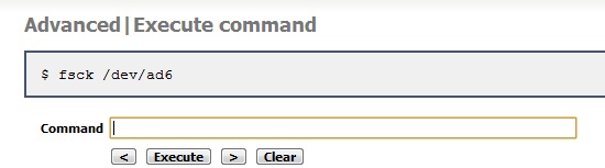

TBJ Skrevet 1. september 2010 Forfatter Skrevet 1. september 2010 Vel. Arbeidet går videre (litt til). Etter dagens problemer har jeg nå gjort løsnet opp og slettet raidet, og fjernet diskene fra Disks|Management . Så gikk jeg inn via SSH og - Renset alle tre rad-disken: dd if=/dev/zero of=/dev/ad4 bs=512 count=1 ( + ad6 og ad8) - formaterte alle tre: newfs /dev/ad4 ( + ad6 og ad8) - kontrollert alle tre: fsck -t UFS /dev/ad4 ( + ad6 og ad8) Tenkte jeg skulle teste overførselshastighet på hver av disken før jeg på nytt satt opp raid. Jeg satt opp diskene på nytt i Disks|Management (Preformatted file system: unformated). Så formaterte jeg de som UFS. Da jeg satt de opp på Disks|Mount Point (partition GPT og filsystem UFS), fikk jeg Error.. Retry (ikke noe mer). Bootet maskina og borte ble den. Har ikke hatt muligheten til å se på skjemen enda, men kona mi har fortalt meg litt av hva hun så på skjermen (hun har ikke peiling, så det var ikke lett å få hun til å bekrive feilen). Men ut i fra hva hun fortalte, lignet feilen på dette; , men hun så ingenting av /dev/ad.... Ok. Jeg skal nå hjem og kjøre kontroll også på OS disken. Det må jo være den som feilet. (skulle så gjerne ha fått det til på minnepinne.... )
tingo Skrevet 1. september 2010 Skrevet 1. september 2010 Da jeg testet å installere på minnepinnen, lagde jeg ikke noe datalagringsområde. Jeg valgte alternativ 3 her: Så valgte jeg 1GB på OS og 3GB til Swap (på en 4GB minnepinne). Da endte det alltid med denne feilmeldingen: Testet 3 forskjellie minnepinner (4, 4 og 8GB) Hva gjør jeg feil? Ikke godt å si. valg 3 virker på meg som om den vil ha os + swap + en datapartisjon på samme disk (minnepinne) - og slik ser feilmeldingen ut også; den forsøker å mounte ad0s2a (os'et er på ad0s1a, den sier ikke noe om hvor swap er, men det er nok på ad0s1b). Hva skjer om du bruker valg 1 istedet og forsøker å installere på en minnepinne? Datapartisjonne kan du jo legge til etterpå, under disk management.
TBJ Skrevet 1. september 2010 Forfatter Skrevet 1. september 2010 (endret) Hva skjer om du bruker valg 1 istedet og forsøker å installere på en minnepinne? Datapartisjonne kan du jo legge til etterpå, under disk management. Verd å sjekke. Jeg har jo testet snart det meste, uansett. Men jeg vet ikke hva som menes med "embedded" OS.... Driver nå og tester OS harddisken etter feil. Kjørte fsck -t UFS /dev/ad0 og fikk: ** /dev/ad0 ** Last Mounted on ** Phase 1 - Check Blocks and Sizes ** Phase 2 - Check Pathnames ** Phase 3 - Check Connectivity ** Phase 4 - Check Reference Counts ** Phase 5 - Check Cyl groups 2 files, 2 used, 56763325 free (21 frags, 7095413 blocks, 0.0% fragmentation) Det så jeg bra ut (tror jeg....), men på skjermen kom det frem andre feilmeldinger (noe om partisjon 2)- Husker ikke detaljert. Kjører dd if=/dev/zero of=/dev/ad0 nå, så får vi se om de feilmeldingene fremdeles dukker opp etterpå. Tester på nytt med minnepinne etterpå. Endret 1. september 2010 av TBJ
tingo Skrevet 1. september 2010 Skrevet 1. september 2010 (endret) Verd å sjekke. Jeg har jo testet snart det meste, uansett. Men jeg vet ikke hva som menes med "embedded" OS.... Står det ikke noe om det i dokumentasjonen da? Det så jeg bra ut (tror jeg....), men på skjermen kom det frem andre feilmeldinger (noe om partisjon 2)- Husker ikke detaljert. Det er sikkert ikke noe feil med harddisken (fysisk), men det virker som det er en logisk feil et eller annet sted. Kanskje problemet er at installasjonsprogrammet forventer å finne os + swap + data (tre partisjoner totalt, 2 vanlige og en swap) fordi du har brukt valg 3 i installasjonsmenyen? I så fall er det lett å teste; bruk valg 3 og lag tre partisjoner (os, swap + data, datapartisjonen kan være liten du skal jo ikke bruke den likevel), og se om feilmeldingen om ad0s2 forsvinner. Endret 1. september 2010 av tingo
TBJ Skrevet 1. september 2010 Forfatter Skrevet 1. september 2010 I så fall er det lett å teste; bruk valg 3 og lag tre partisjoner (os, swap + data, datapartisjonen kan være liten du skal jo ikke bruke den likevel), og se om feilmeldingen om ad0s2 forsvinner. Kommer aldri så langt. Velger jeg alternativ 3, spør den om størrelse jeg vil ha på OS delen, så om jeg vil ha en swap del, så hvor stor den skal være. Så installere den seg, og tilslutt ber den meg ta ut CDen og boote maskina. Så bootes maskina og feilmeldingen (den med superblocks) opp.
TBJ Skrevet 1. september 2010 Forfatter Skrevet 1. september 2010 Verd å sjekke. Jeg har jo testet snart det meste, uansett. Men jeg vet ikke hva som menes med "embedded" OS.... Står det ikke noe om det i dokumentasjonen da? Blir rett og slett ikke noe klok av det. FÅr inntrykk av at det er en "ribbet "versjon, men ikke mer detaljert. Alternativ 1 gir meg ikke muligheten til å ha swap på pinnen. Det er jo dumt. Alternativ 2 laget en 120MB partisjon og installerer "embedded" OS der. Liker ikke embedded... Mister jeg muligheter til å utvide FreeNAS med div. ad-ons da, siden den får så liten plass. Og hva mangler, siden den blir så liten?
