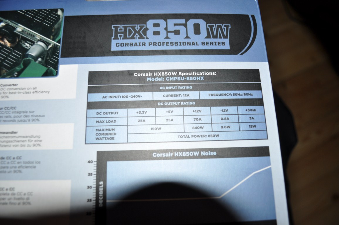

Sjekka hva PSU-en i stasjoner PC-en klarte:
30A kan jo ikke være noe problem for en relativt ny PSU på 650watt, om en på 850Watt klarer 70A?
Endret av RamboEinar
Eg skal ikkje garantere noko som helst, det har eg for lite kunnskap om. Men denne belastninga må i så tilfelle fordelast over fleire utgangar (pluggar/ledningar), ellers vil dette føre til sterk varmgang, og sannsynlegvis er det ein sikring i PSU'en som vil gå i løpet av relativt kort tid.
PSU skal ikke ha noe problemer med å levere slike strømmer dersom den er merket for det, og ytterst få PSU-er har sikringer på hver linje. De har ofte bare en enkel sikring på inntaket (230V). Faktisk har også PSU-er med reklamert 4-rails i mange tilfeller egentlig bare en felles rail som er parallellkoblet ut. De har sjeldent egne regulatorer til hver 12V rail.
