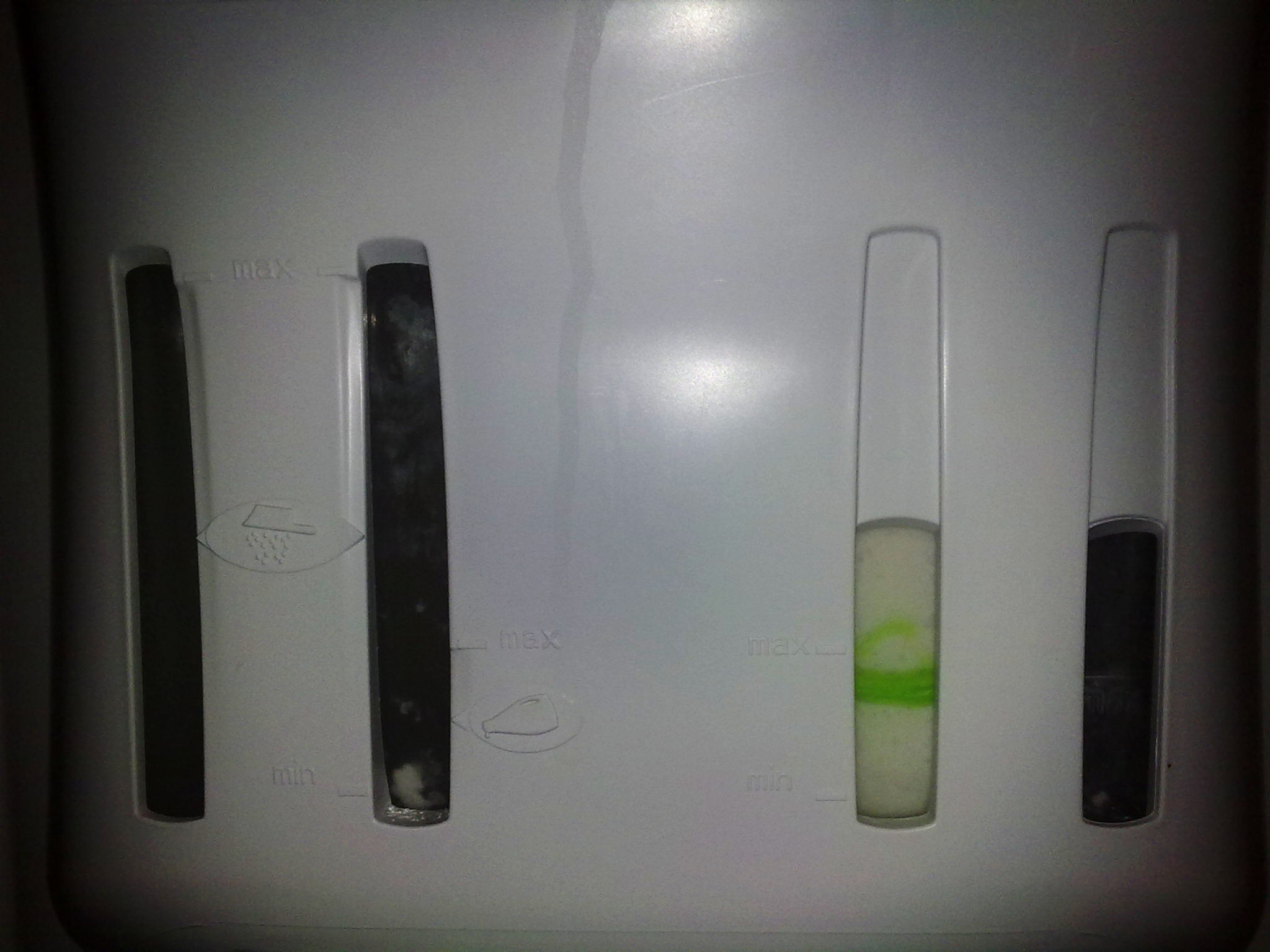

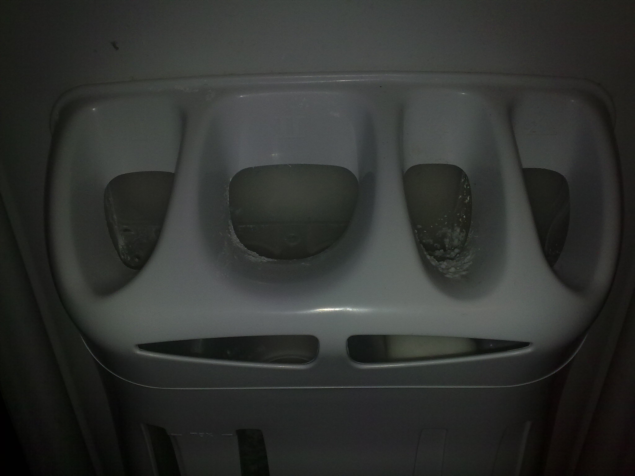

alkasen Skrevet 18. august 2010 Skrevet 18. august 2010 Jeg har akkurat fått vaskemaskin, men markeringene er ikke helt enkelt å tolke Så, jeg lurte på om noen visste hva som skulle gå i hvilket hull, og hvor mye?

Svinks Skrevet 18. august 2010 Skrevet 18. august 2010 (endret) Sleng 50 til 75 ml vaskepulver i hull nummer to fra venstre, så går det sikkert bra. Jeg vil tippe at hullet lengst til venstre er for vanlig vaskepulver ved forvask på programmer for spesielt skittent tøy, mens evt. skyllemiddel som man ikke trenger dersom man ikke vil ha ting litt mykere og litt parfymert skal i et av de til høyre. Edit: Det over var skrevet basert på bildet sett fra toppen. Når jeg ser på skalaene og symbolene på neste bilde, kan det se ut til at kammeret lengst til venstre er for vaskepulver, og det neste er for flytende vaskemiddel. Det er en løsning jeg ikke har sett før. Kan du spørre forrige bruker av maskinen dersom dette er en brukt maskin hvor bruksanvisningen er kommet bort? Endret 18. august 2010 av Svinks 1

Inge Rognmo Skrevet 19. august 2010 Skrevet 19. august 2010 Edit: Det over var skrevet basert på bildet sett fra toppen. Når jeg ser på skalaene og symbolene på neste bilde, kan det se ut til at kammeret lengst til venstre er for vaskepulver, og det neste er for flytende vaskemiddel. Ut fra symbolene ser det vel egentlig ut som vaskepulver kan brukes i begge de to rommene til venstre, og flytende bare i rom nr to fra venstre. På "vaskepulversymbolet" i midten er det jo liksom en pil som peker til høyre og en til venstre... Det ser forøvrig ut som rom nr tre fra venstre er mest brukt, etter avleiringene å dømme.
Mr D Skrevet 19. august 2010 Skrevet 19. august 2010 (endret) Venstre kammer (merket |) er for forvask. Nr 2 fra venstre (størst og merket ||) er for hovedvask. Nr 3 fra venstre (merket med blomst) er for skyllemiddel. Høyre kammer (merket med cl i en trekant) brukes normalt ikke, men er for klorbleking. På bildene ser det ut som om skyllemiddelkammeret (nr 3 fra venstre) er fylt med såpepulver. Dette må fjernes ellers vil maskinen skylle med såpevann istedenfor rent vann. Løsningen er å trykke inn knappene på hver side av hele vaskemiddelbeholderen, og ta den ut og skylle ut såpen med varmt vann. Dette er nok en Whirlpool-maskin og da finnes bruksanvisningen her. Endret 19. august 2010 av Mr D 1
Svinks Skrevet 19. august 2010 Skrevet 19. august 2010 Edit: Det over var skrevet basert på bildet sett fra toppen. Når jeg ser på skalaene og symbolene på neste bilde, kan det se ut til at kammeret lengst til venstre er for vaskepulver, og det neste er for flytende vaskemiddel. Ut fra symbolene ser det vel egentlig ut som vaskepulver kan brukes i begge de to rommene til venstre, og flytende bare i rom nr to fra venstre. På "vaskepulversymbolet" i midten er det jo liksom en pil som peker til høyre og en til venstre... Takk fort den korreksjonen. Jeg støtter forklaringa til Mr D som den beste.
