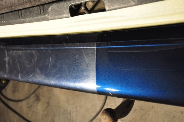

kokacola Skrevet 29. august 2010 Skrevet 29. august 2010 (endret) Har akkurat Rubbet, polert og vokset min egen bil, den var utrolg stygg i lakken men etter litt arbeid ble den som ny Endret 29. august 2010 av kokacola
