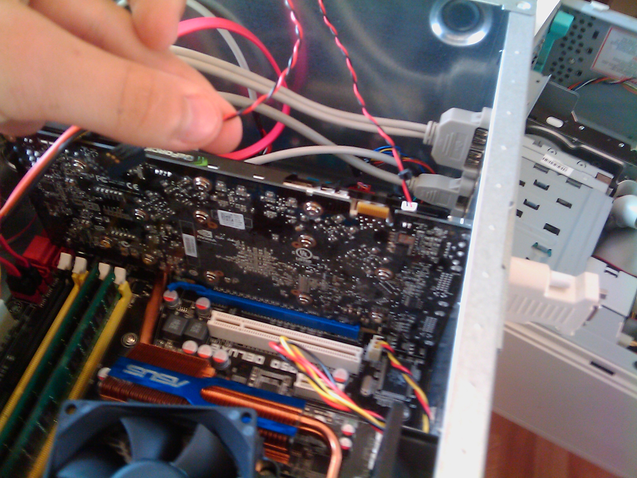

lunde123221 Skrevet 3. august 2010 Forfatter Skrevet 3. august 2010 Bilde av kortet og den løse kabelen.
lunde123221 Skrevet 3. august 2010 Forfatter Skrevet 3. august 2010 Tja, uten at jeg vet akkurat hvilken kabel du snakker om, så kan detvære en kabel for SLI, den trenger du ikke koble til så lenge du kun har et grafikkkort. Har du koblet til strøm til grafikkortet ditt? jeg legger ved bilde av skjermkortet. trenger skjermkortet strøm utenom det den får fra Pci-slotten? kortet er et Nvidia 9800gt
KoKo_ Skrevet 3. august 2010 Skrevet 3. august 2010 Jepp, regner med at du har en kontakt i enden av skjermkortet ditt som står tom. Finn den kabelen fra PSU som passer.

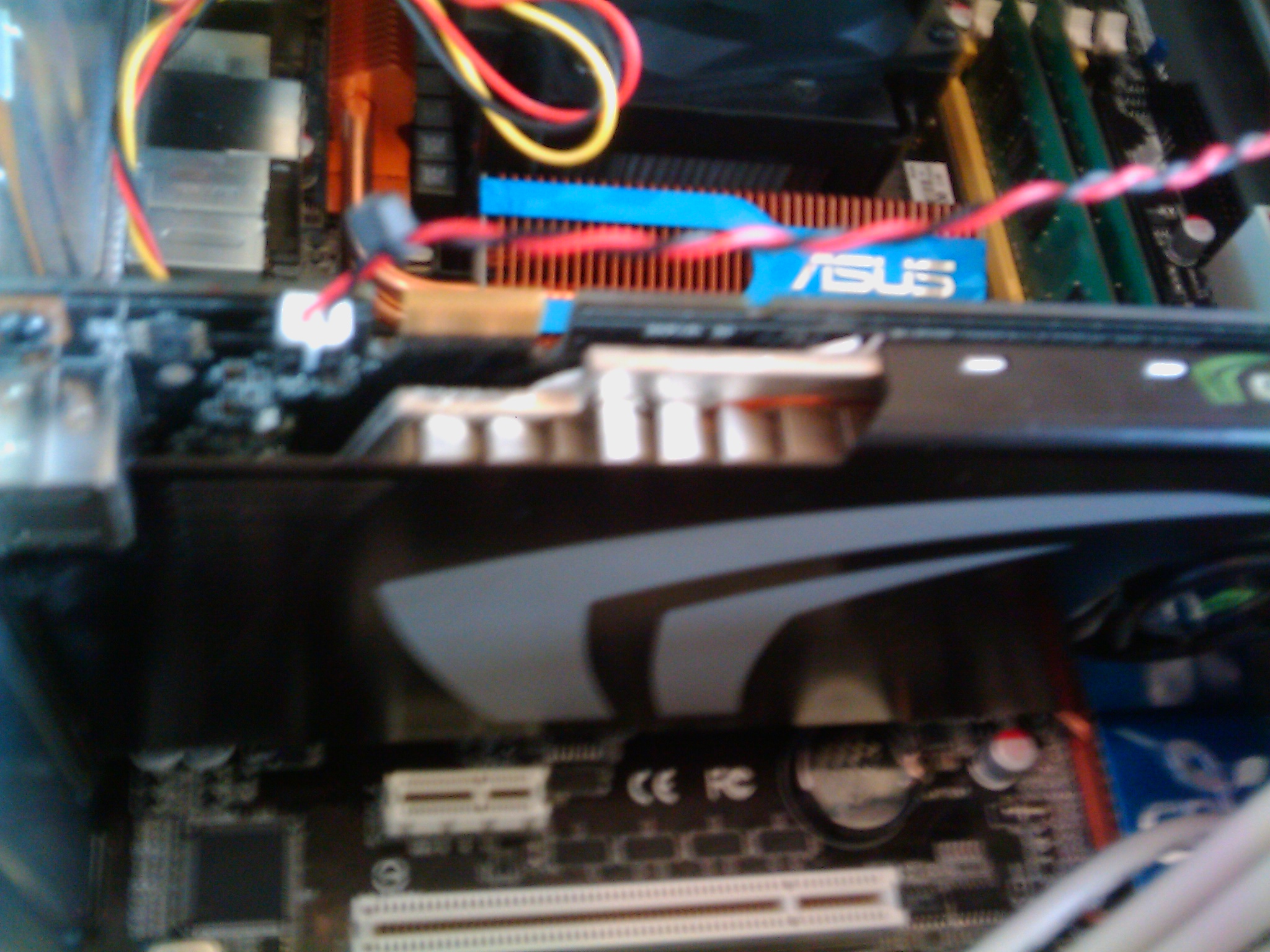

KoKo_ Skrevet 3. august 2010 Skrevet 3. august 2010 Var et dårlig bilde, så jeg så ikke enden på den, men gjetter på at den er for å koble til CD-ROM for lyd til HDMI. Om det er en slik kabel, så har det ikke noe å si for ditt problem. Du er 100% sikker på at minnet klikket på plass riktig? Hva med CPU og kjøling? Og strøm til CPU?
lunde123221 Skrevet 3. august 2010 Forfatter Skrevet 3. august 2010 Var et dårlig bilde, så jeg så ikke enden på den, men gjetter på at den er for å koble til CD-ROM for lyd til HDMI. Om det er en slik kabel, så har det ikke noe å si for ditt problem. Du er 100% sikker på at minnet klikket på plass riktig? Hva med CPU og kjøling? Og strøm til CPU? her har du ett nytt bilde av kabelen..
lunde123221 Skrevet 3. august 2010 Forfatter Skrevet 3. august 2010 Var et dårlig bilde, så jeg så ikke enden på den, men gjetter på at den er for å koble til CD-ROM for lyd til HDMI. Om det er en slik kabel, så har det ikke noe å si for ditt problem. Du er 100% sikker på at minnet klikket på plass riktig? Hva med CPU og kjøling? Og strøm til CPU? nå sjekka jeg igjen.. minnet klikka på plass. alle vifter inne i kabinettet går (Skjermkort vifte, Kabinett vifte og Cpu vifta.)
KoKo_ Skrevet 3. august 2010 Skrevet 3. august 2010 Den kabelen har nok ikke noe med feilen din å gjøre, står sikkert et par bokstaver på skjermkortet ditt der kabelen er? Ser forresten at minnet ditt er koblet feil. Par skal stå på samme farge.
