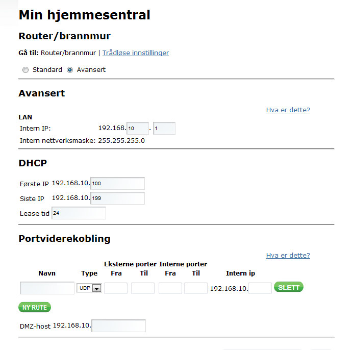

Gå til denne siden her
http://www.sf-nett.no/
Logg deg inn på mine sider og trykk på tjenester, her får du opp valg om trådløst eller router/brannmur
Her velger du router/brannmur, på neste side velger du avansert.
Gå ned til portforwarding og velg ny rute.
Her skriver du inn portnummer og hvilke ipadresse denne skal videresendes til.

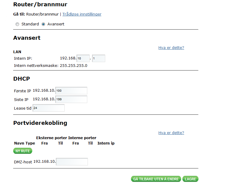

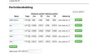

så må du skrive inn slik. I mitt eksempel har jeg gått utifra at serveren har ipadresse 192.168.10.4
ps! husk å ta strømmen på hjemmesentralen etter endringen. Endringen blir ikke tatt i bruke før etter en omstart.

Når jeg gjør det kommer det •Intern og ekstern port-range må være like lang.
