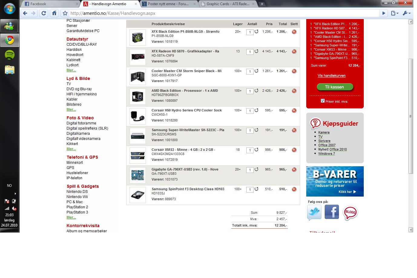

Mortis747 Skrevet 24. juli 2010 Skrevet 24. juli 2010 Hei igjen. Da var det igjen tid for og spøre dere smarte personer her inne om PC delene jeg har valgt ut passer sammen. Hadde et emne her for ikke lenge siden der det gikk i HD 5970. Men har nå funnet ut at dette blir FOR dyrt Så har da funnet meg et nytt oppsett som jeg har satt sammen. Eneste jeg er veldig redd for er at delene ikke passer sammen, eller kommer til å virke i det hele tatt. Min far er veldig skeptisk til å kjøpe PC der jeg kjøper del for del siden han mener tingene så og si aldri vil passe sammen. Er så mye med minnefrekvenser, drivere og slikt sier han. Derfor hører jeg med dere Kom gjerne med forandringer du/dere mener er bedre.

Mumriken Skrevet 24. juli 2010 Skrevet 24. juli 2010 Tror ikke cpu passer med hk før du gjør en bios oppdatering, men ellers ser det greit ut. http://www.komplett.no/k/ki.aspx?sku=585674 <- hk som passer til en billi penge

Maccan Skrevet 24. juli 2010 Skrevet 24. juli 2010 Har du 3 skjermer og skal kjøre eyefinity? Hvis ikke så holder 1GB graffikort i massevis. Anbefaler MSI Lightning til 3700, sparer litt penger der. Kjøp ram med bedre timings. http://www.netshop.no/aspx/produkt/prdinfoVnet.aspx?plid=138745 Det er svært bra ram Du trenger ikke 850W PSU. En Corsair HX 750W holder i bøtter å spann til å kjøre CF Ville sett på et nytt HK. Det støtter ikke CF for framtiden, og det står heller ikke noe om å støtte en 6 kjerner. Med pengene du sparer på PSU og GPU kan du gå for et Asus Crosshair IV Meget overklokkings venlig og stabilt. 3 PCI x16 slots og fin layout. Kommer dog ikke med USB 3. Asus M4A89TD PRO Godt kort. 2 PCI E x16. USB 3. 6 Gb/s. Kanskje ikke like overklokkingsvenlig, men vil definitivt gjøre jobben sin Jeg vil anbefale dette kortet.
srbz Skrevet 24. juli 2010 Skrevet 24. juli 2010 (endret) Enig med Maccan. I forhold til det skjermkortet trenger du også adapter til DVI, noe som gjerne koster noen hundrelapper per stk. (det jeg finner ihvertfall). Dette slipper du å tenke på med skjermkort som har egne DVI-porter. Endret 24. juli 2010 av srbz
wiak Skrevet 25. juli 2010 Skrevet 25. juli 2010 (endret) bytt rammen til OCZ 1333mhz CL7 og PSUen til en Corsair HX 650W http://www.prisjakt....ct.php?p=521386 http://www.prisjakt....ct.php?p=473866 og hvorfor 5870 Eyefintiy6?, skal du ha 6 skjermer?, du må også ha skjermer med displayport for å få best kompatibilitet , vis ikke kan du jo bare ta en HD 5870 vanlig eller en HD 5970 som begge gir deg mulighet for 3 skjermer;) Endret 25. juli 2010 av wiak

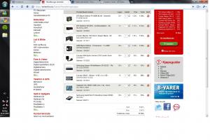

Mortis747 Skrevet 25. juli 2010 Forfatter Skrevet 25. juli 2010 AMD Gaming PC (Oppdatert) Da er ting endret til fordel for det Maccan skrev i sin post, ser det bra ut?
Mortis747 Skrevet 25. juli 2010 Forfatter Skrevet 25. juli 2010 Siste update Har endret på 3 ting (PSU, Kabinett og Kjøler) mye av grunnen til dette er fordi alt skal handles på PS.no nå. Grunn: Min far jobber der Men så var det sånn at PS.no ikke har alt det jeg egentlig skulle ha. Så ting er byttet ut med nye, ser det fremdeles bra ut? Eller er det noe jeg bør bytte til (som finnes på PS.no)?
Mortis747 Skrevet 25. juli 2010 Forfatter Skrevet 25. juli 2010 Ser at i7 930 ikke er så veldig forskjellig i pris kontra X6 1090T. Men føler jeg får mer for pengene hvis jeg kjøper AMD, siden denne har 6 kjerner og ellers får bedre kritikk (slik jeg ser det).
Maccan Skrevet 25. juli 2010 Skrevet 25. juli 2010 i7 930 er en ekstremt god CPU. Rent ytelses messig er den nok bedre en X6'en til dagens oppgaver, men du må også opp i pris når du må kjøpe et X58 hk som du gjerne må gi 2,3k+ for å få de nyeste tingene, og tre kanals minne. Til spilling vil du nesten ikke merke forskjell. Kanskje et par FPS
Mortis747 Skrevet 25. juli 2010 Forfatter Skrevet 25. juli 2010 (endret) i7 930 er en ekstremt god CPU. Rent ytelses messig er den nok bedre en X6'en til dagens oppgaver, men du må også opp i pris når du må kjøpe et X58 hk som du gjerne må gi 2,3k+ for å få de nyeste tingene, og tre kanals minne. Til spilling vil du nesten ikke merke forskjell. Kanskje et par FPS Da så. Men siden du er "master of the geeks" her (positivt ) Så stoler jeg nok på deg til at hvis du sier oppsettet ser bra ut nå, så kjøper jeg det NÅ Oppsett Endret 25. juli 2010 av Mortis747
Maccan Skrevet 25. juli 2010 Skrevet 25. juli 2010 (endret) Kunne jeg få deg til å gå for en Cooler Master Silent Pro 700W i stedet for Chieftec sine? Eneste jeg har å si på oppsettet, ellers ser det kjempetøft ut Uff, ser jo at PS ikke selger den hehe. Surt det Endret 25. juli 2010 av Maccan
Mortis747 Skrevet 25. juli 2010 Forfatter Skrevet 25. juli 2010 (endret) Kunne jeg få deg til å gå for en Cooler Master Silent Pro 700W i stedet for Chieftec sine? Eneste jeg har å si på oppsettet, ellers ser det kjempetøft ut Uff, ser jo at PS ikke selger den hehe. Surt det Må gjerne finne en annen PSU i stedet for den jeg har valgt, er vell det jeg har minst peiling på EDIT: Er det denne du tenkte på? Silent Pro 700W Endret 25. juli 2010 av Mortis747
Jørgen Sørheim Skrevet 25. juli 2010 Skrevet 25. juli 2010 Har du 3 skjermer og skal kjøre eyefinity? Hvis ikke så holder 1GB graffikort i massevis. Anbefaler MSI Lightning til 3700, sparer litt penger der. Ville sett på et nytt HK. Det støtter ikke CF for framtiden, og det står heller ikke noe om å støtte en 6 kjerner. Med pengene du sparer på PSU og GPU kan du gå for et Asus Crosshair IV Meget overklokkings venlig og stabilt. 3 PCI x16 slots og fin layout. Kommer dog ikke med USB 3. Crossfire har 2x USB3. Siden det er snakk om 3 skjermer her, og jeg nettopp har brent meg på akkurat dette: for å bruke 3 skjermer må minst én skjerm ha DP eller et aktivt DP-DVI-adapter (900kr). Passivt DP-DVI-adapter funker ikke.
Maccan Skrevet 25. juli 2010 Skrevet 25. juli 2010 (endret) @ Mortis Ja! Den ja! Bedre valg en Cheifteccen sin @ psilcybe Det var vel egentlig aldri snakk om 3 skjermer. Bare at han hadde valgt et 2GB GPU kort fra starten som ville være unødvendig siden han ikke skulle ha nettopp 3 skjermer Men da lærte jeg noe nytt om USB 3. Hadde det for meg at det bare kom på X58 Extreme modellen, men det er jo litt rotete oppi dette hodet her da Endret 25. juli 2010 av Maccan
