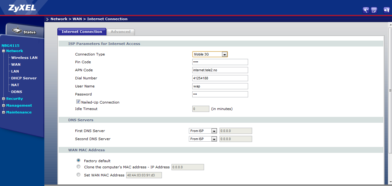

pepsimaxguy Skrevet 24. juli 2010 Skrevet 24. juli 2010 (endret) Hei jeg surfet litt på youtube og så noen smarte innretninger. Altså det jeg fant var en tråløs router som man kunne koble det mobile bredbåndet inni så fikk jeg tråløst mobilt bredbånd. Så jeg kjøpte nå en jeg ( http://www.komplett.no/k/ki.aspx?sku=587670 ) Problemet jeg har nå er at jeg ikke får konfiguret dem sammen. Jeg måtte selvfølgelig inn på siden til routern og skrive inn info og sånt. Jeg har print screenet bilde av siden og av hva jeg har fylt ut. Ser noen noe feil eller noe som burde ha hvert anderledes? Tusen takk på forhånd! Endret 24. juli 2010 av pepsimaxguy
Lars Dongeri Oppholdsnes Skrevet 24. juli 2010 Skrevet 24. juli 2010 (endret) Ser riktig ut det oppsettet. Sikker på at donglen din er støttet av routeren? Endret 24. juli 2010 av la7dfa.com

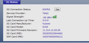

pepsimaxguy Skrevet 24. juli 2010 Forfatter Skrevet 24. juli 2010 Se på det nederste bilde jeg har lagt ut:)
srbz Skrevet 24. juli 2010 Skrevet 24. juli 2010 (endret) Det betyr ikke at de bruker netcom sitt modem. Se om du finner ditt modem under Compatibility list på denne siden. Prøv gjerne å oppgradere firmware på din ruter. edit: Du var litt kjappere enn meg ja, ser utifra statusen at du har Huawei E169, som angivelig støttes av ruteren. Imidlertid måtte jeg oppgradere til seneste firmware for at Option Icon 225 skulle fungere sammen med min Dovado UMR, så kanskje det kan være løsningen for deg også. Eller er problemet allerede løst? Endret 24. juli 2010 av srbz

srbz Skrevet 25. juli 2010 Skrevet 25. juli 2010 Får du noen oversikt over tilkoblingsstatus i ruterens GUI?
pepsimaxguy Skrevet 25. juli 2010 Forfatter Skrevet 25. juli 2010 Nei den Jordkloden lyser ikke. Jeg får akkurat det samme som jeg altid gjør.
srbz Skrevet 25. juli 2010 Skrevet 25. juli 2010 Jordkloden lyser ikke Sorry, men jeg er ikke noen brukersupportfyr som automatisk forstår hva du prøver å beskrive her. Et screenshot ville nok vært på sin plass.
pepsimaxguy Skrevet 25. juli 2010 Forfatter Skrevet 25. juli 2010 Du vet der det lyser når router'n har nett? Den jordkloden. Den lyser ikke se bildet nr 1. Og her er oversikten:)
srbz Skrevet 25. juli 2010 Skrevet 25. juli 2010 (endret) Grønt lys nr 2 fra venstre indikerer at 3G er aktivt. Jordkloden indikerer WAN, men det er tydeligvis kun relevant når du har koblet ruteren til via en fastlinje (ADSL eller lignende). Sikker på at det ikke funker? Det står jo tom. hvor god signalstyrke du har. Ser du har koblet til en av LAN-portene. Hvis det er slik du nå er koblet til internett så er det ikke oppkoblingen som er problemet, jeg ville heller satt en knapp på WLAN-tilkoblingen mellom ruter og PC. Men nå er det natt. Endret 25. juli 2010 av srbz
pepsimaxguy Skrevet 25. juli 2010 Forfatter Skrevet 25. juli 2010 Ops: Der det står "Tele2 Norway" den er der hele tiden. Når jeg er på det andre nettet og når jeg har nette av.
