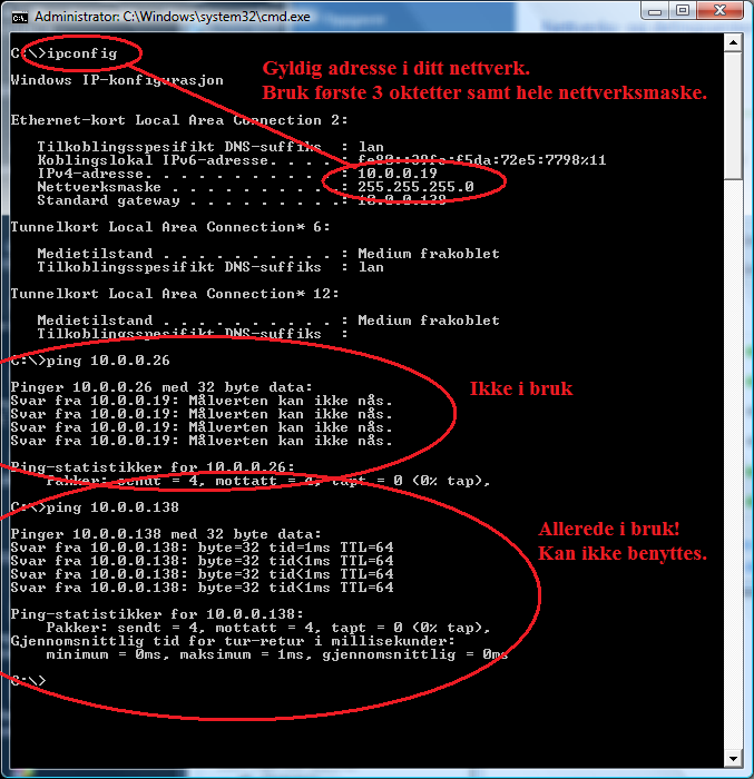

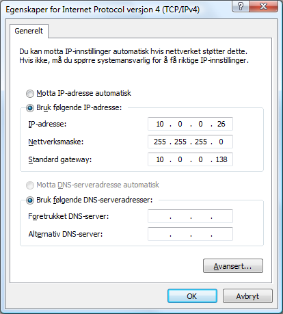

Velg deg et tall mellom 1 og 254, så lenge det ikke er i bruk fra før.
For å finne ut at det ikke er i bruk fra før, så går du igjen på Startmeny -> cmd ->
og skriver "ping x.x.x.x" , hvor x er adressen du tenker å benytte. Hvis det står at du får svar, så er den i bruk. Hvis det står "målverten kan ikke nås.", "forespørsel avbrutt" eller lignende, så betyr det at addressen ikke er i bruk. Dette betyr at du kan benytte den.
Laster opp et bilde som viser enklere det jeg nettopp har nevnt.
Redigert:

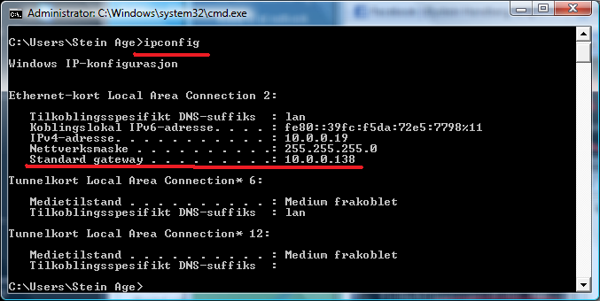

Glemte foresten å nevne at du også må kopiere "Standard Gateway" for å få internett.
Lagt ved 2 ekstra bilder.

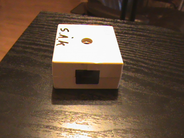

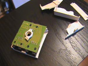

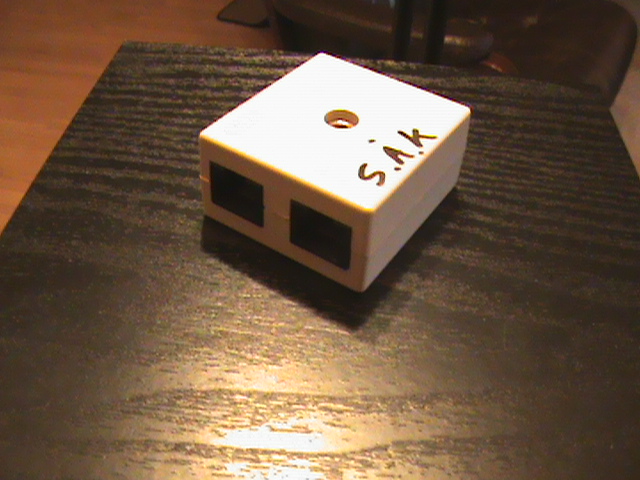

Hm, jeg vet hva du mener på med splitter for for ADSL (filter), men det er ikke et slikt jeg har. Jeg har faktisk slitteren forann meg nå, og det er en RJ45 port inn, og 2 ut.. Mener å huske at vi brukte den som en HUB for mange herrens år siden. (da dobbel ISDN var SYKT raskt).
Tok kniven fatt og åpnet\ brøyt den opp for å se inni, og ja, den kobler portene sammen parallellt, slik at den fungerer omtrent som en HUB.
