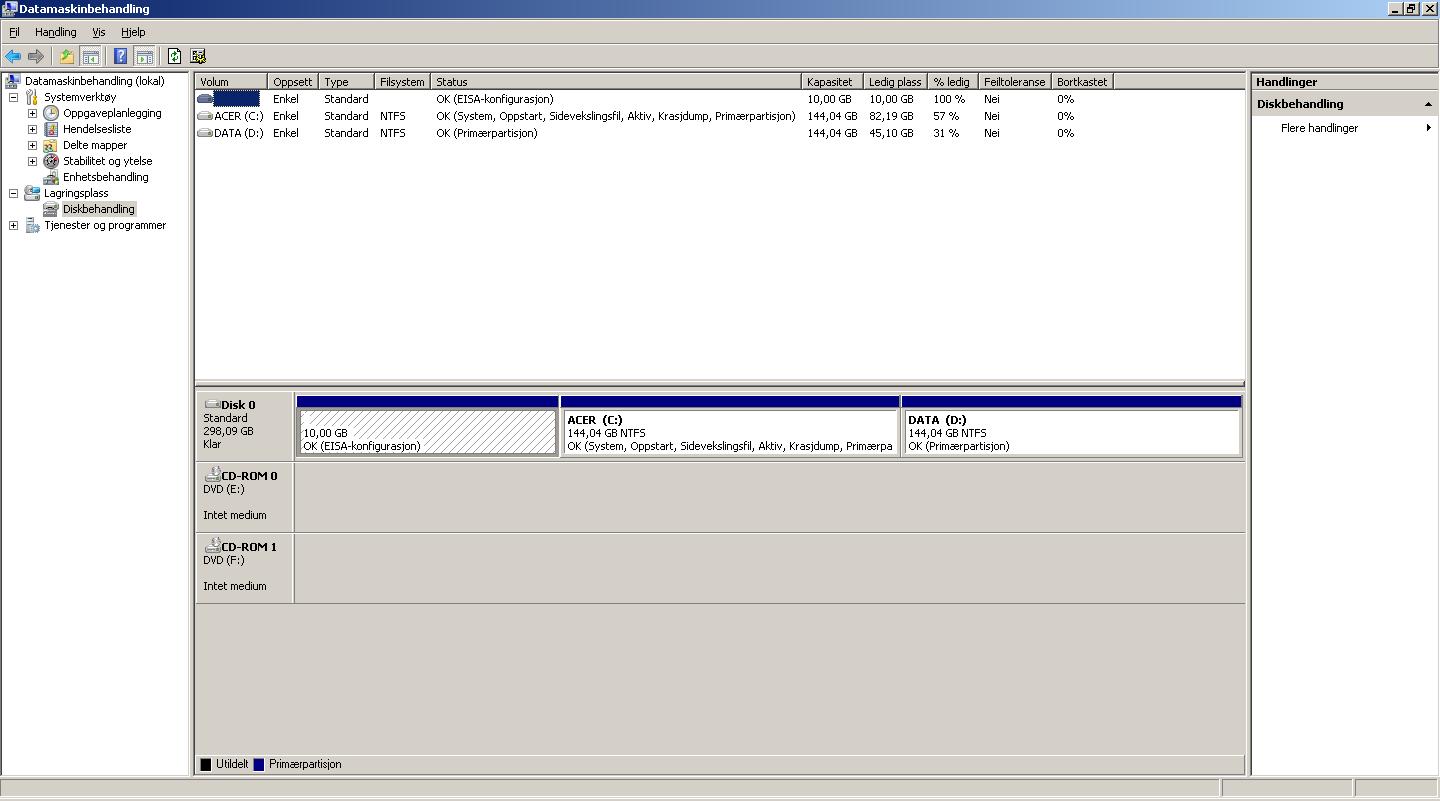

Ja, det er sikkert mulig. Men legg ut et bilde fra Diskbehandling (se signatur) for å være sikker.
