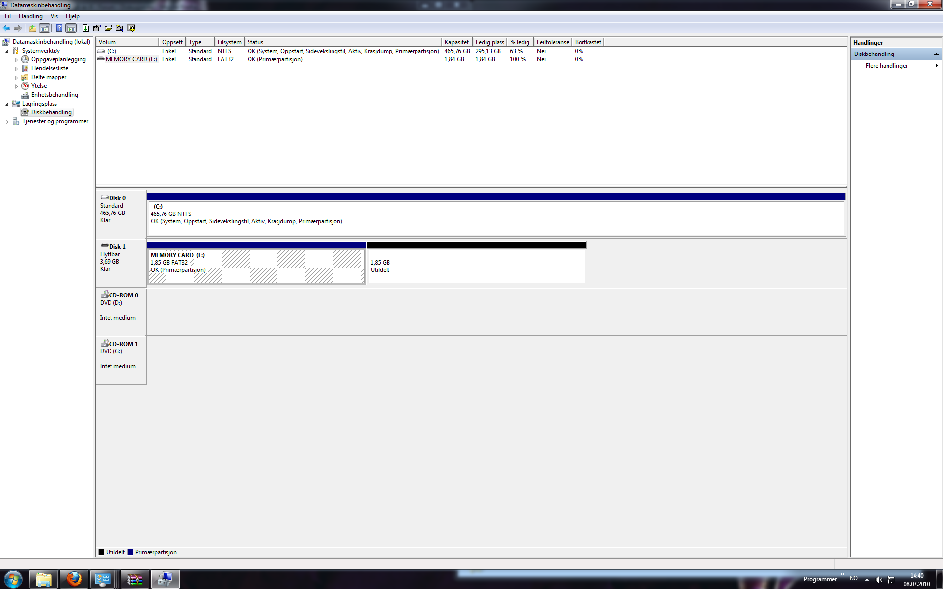

jajamensen Skrevet 8. juli 2010 Skrevet 8. juli 2010 Hei. Kjøpte et minnekort til min forige mobil på 4 gb. Mobilen kunne ikke ha større enn 2 gb så jeg fikk beskjed av mobilen om å gjøre noe dill dall/trykke ok på et eller i annet sånn at den viste kun 2 av 4 gb. Men nå som jeg har skaffet meg en ny mobil, så vil jeg gjerne utnytte de 4 gb som den egentlig har, men jeg får det ikke til. wat tu du?

Hårek Skrevet 8. juli 2010 Skrevet 8. juli 2010 Formatering gjør jo ingenting med størrelsen. Det er partisjoneringen som bestemmer. Åpne Diskbehandling, så ser du sikkert problemet.
jajamensen Skrevet 8. juli 2010 Forfatter Skrevet 8. juli 2010 her ja, men hvordan slår jeg de sammen?
sedsberg Skrevet 8. juli 2010 Skrevet 8. juli 2010 Kan du ikke utvide (Windows XP og eldre) kan du slette partisjonen og lage ny (primær) partisjon.
jajamensen Skrevet 8. juli 2010 Forfatter Skrevet 8. juli 2010 hmm. blir det hammer, eller er den en annen måte å gjøre dette på?
johome Skrevet 8. juli 2010 Skrevet 8. juli 2010 Hvis du har 64 bits OS kan du prøve å gjøre det med Paragon Partition Manager 1
Hårek Skrevet 8. juli 2010 Skrevet 8. juli 2010 Hvis du ikke må beholde data så er det svært enkelt: slett partisjonen og lag en ny. Hvis du foretrekker å utvide så kan det også gjøres i XP, men da fra kommandolinje med diskpart extend.
