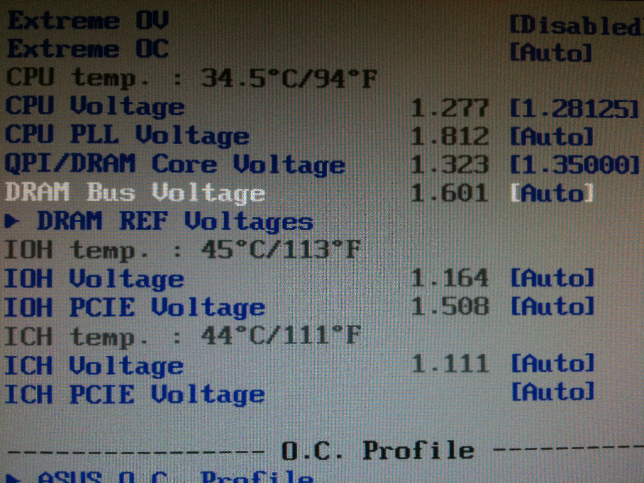

Da jeg skulle overklokke fikk jeg ikke et stabilt system når jeg kjørte minnebrikkene mine på 1600mhz.
Volt instillingene mine er slik:
Og i følge infoen om minnet mitt er dem rated til 1,65volt? Se link: http://www.komplett.no/k/ki.aspx?sku=590445&view=detailed#ProductTabs
Da burde jeg fint kunne stille Dram bus voltage til 1,65, og sitte minnehastigheten til 1600mhz? for øyeblikket kjører jeg ca 1300mhz.
Du trenger også mer QPI spenning, f.eks. mine stikker er rated for 1600 når qpi får 1.35v og vDIMM er på 1.65v. Det er også mulig at du må manuellt stille inn timings, det er ikke alltid at SPD gir riktige timings

Jeg justerte volten opp til 1,64v nå. Med 22x multiplier på cpu klokken kunne jeg bare justere minnet til 1800ish Mhz, så satt ned multiplieren til 20x og økte FSB til 200, dermed satt jeg minnet til 1600mhz. Er det stor forskjell på en klokk på fps 200 og 20x multiplier mot en på 182 og 22x multiplier? Begge ender opp på nesten samme mhz 4000/4004.
Syntest prosessoren ble litt varm i prime95 nå også, gikk til 72-72 grader på gamle klokken og nå går den til 76-77 (på 10min)
Vel, du har jo rekna det ut allerede trenger du å vite att det er 0.1% mer oc nå? noke som gir 0.1% mer fps.
Uansett korleis du overclocker er det mhz som teller, men det er muligens bitte litt forskjell på korleis en gjrer det, da du merker mer varme.
Ellers så kunne du sikkert bare endret minne mhz fra bios uten å bruke FSB oc til å gjere dette, eg kan ivertfall velge 800, 1333,1600,1800 og 2000mhz uten FSB oc :)
