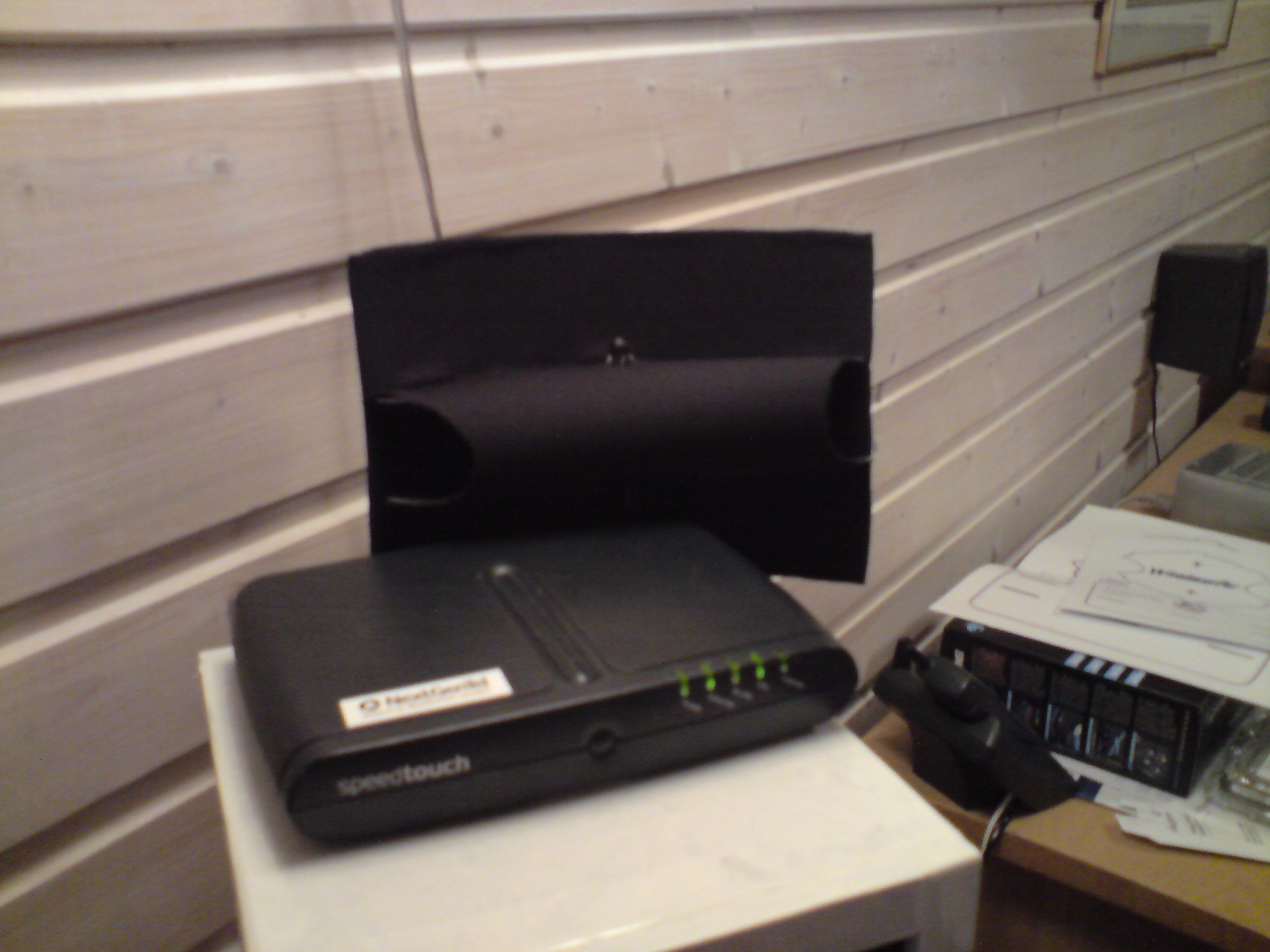

Hveding Skrevet 6. juli 2010 Forfatter Skrevet 6. juli 2010 (endret) Hei Stigma Takker for innsendt svar. Ja han har et poeng der ja. Bor i kjellerleilighet og rutern ligger etasjen over meg(tak laget av tre verk). Hvor den er plassert i etarsjen over meg eller hvordan den ligger har jeg ikke peiling, pg det er husverta som er "EIER" av rutern. Har bygget meg en signal "forsterker" til usb enheten og fikk 2 bar's ekstra (bedre signalstyrke). Ser kanskje litt toskete ut og tar litt plass, men skal ikke på utstilling så plager ikke meg. Link: http://bildr.no/view/681392 Men når jeg spiller spill som feks cs 1.6 så kan det være LITT ustabilt, pingen går opp og ned men ellers grett. Og da var håpet på at et PCI kort skulle gi meg litt mer stabilitet og hastighet enn hva den usb enhenten gjør. Endret 6. juli 2010 av Hveding
Stigma Skrevet 6. juli 2010 Skrevet 6. juli 2010 (endret) hvis du ikke får så signal på det du har fra før der så er nok ikke forholdene så veldig ideelle nei. Ja, det kan være at du ville fått noe bedre signal på PCI kortet pga antennediversifiseringen, men det du optimalt burde brukt her føler jeg er en skikkelig retningsbestemt antenne og sikte denne inn sånn noenlunde. Ikke for å være slem, men en signalreflektor uten noe fokuspunkt eller kurve er ikke særlig nyttig til å få noe faktisk brukbart signal på. Det betyr dog ikke at du ikke kan hjemme-mekke noe som er relativt effektivt om du vil holde kostnadene nede. Når jeg ikke fikk god nok kontakt på et mediesenter her hjemme bygget jeg meg en stealthet versjon av en Windsurfer antenne og har målt tett oppunder +12db på den, hvilket forsovidt er like bra som specs på mye av de mindre butikksolgte antennene. Her er bygginstuksjoner om du er interessert. Ikke akkurat rakketforskning så lenge du tar deg tid til å gjøre det skikkelig. Dvs. alt det tekniske har allerede blitt regnet ut av folk som har god peil på antennekonstruksjon, så selve byggeprosessen er simpel: http://www.freeantennas.com/projects/template2/index.html Det er mulig noe sånt kunne vært godt nok for deg om du siktet den inn riktig. kanskje du kan gi oss et screenshot av de nåværende signalforholdene med gratisprogrammet INSSIDER?: http://www.metageek.net/products/inssider det er rimelig selvforklarende i bruk da det typ bare har èn knapp å trykke på =P Utifra målingene vil vi kanskje få en bedre idè om hvor bra/ille det er fra før, og kan kunne gi konkrete forslag utifra det. Det er fint om du kan la programmet gå i 5 minutter og lage seg en graf før du tar bilde - så vi ser at signalet også er noenlunde stabilt over tid. Men ja, helt generellt sett er nok en retningsspesifikk antenne den beste løsningen under krevende forhold når du har plass/plassering til å kunne bruke det. det kan forsovidt kunne fungere sammen med enten USB eller PCI-kort men er kanskje litt lettere i praksis med USB pga. det er litt mer fleksibelt i forhold til plasseringen. Så, om du vil investere penger i å bedre problemet så ville jeg heller kastet penger inn i en bedre antenneløsning for et sånnt scenario før man tenker for mye på å ha en uber-adapter. Heck, i værste tilfelle kan du kjøre på med antenna-overkill til en skarve hundrings fra ebay: http://cgi.ebay.com/16-dBi-2-4-GHz-802-11b-g-Wifi-Yagi-Antenna-RP-SMA-/270537372526?cmd=ViewItem&pt=LH_DefaultDomain_0&hash=item3efd48b36e -Stigma Endret 6. juli 2010 av Stigma
