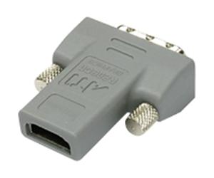

Alle ATI korta har HDMI ut støtte inkl lyd fra ATI's lydbrikke via vedlagte dongel.
Alle ati kort av 4XXX og 5XXX serie jeg har kjøpt har dette ligget med i forpakningen.
Det som legges med fra HIS bør være et slikt.
The HIS DVI to HDMI Adapter for ATI 4000/ 3000 series (Product Code: HHDMI4071) is required to fully utilize the audio through HDMI features)

Ja, jeg vet at det ofte følger med DVI/HDMI adapter, prøvde det på mitt HD 4870 kort, masse rare farger. Prøvde så HDMI kabel rett i ett annet HD 4870 kort, og fikk normale farger. Klart det kan variere hvordan de adapterne takler DVI til HDMI men jeg vil si det beste er å ha en HDMI utgang på kortet.
