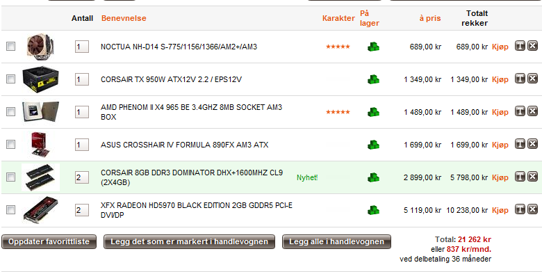

Skal ha ny spillemaskin og trenger noen tilbakemeldinger på oppsetet
Hei
For å si det mildt er det lenge siden jeg har vert oppdatert på HW fronten.
Har forsøkt å tillegne meg litt info men hadde satt stor pris på om noen oppdaterte sjeler kunne kommet med noen kommetarer til oppsettet.
Maskinen skal utelukkende brukes til å spillle med. Jeg bryr meg ingenting om redigering av video og bilder tar noen minutter lenger en med et i5/i7 oppsett.
Her er det spillytesle som er i fokus.
Skjermer, kabinett, lydkort, DVD-drev, intel SSD disk har jeg fra før.
(grunnen til at jeg vil ha 16 GB RAM er at jeg vil kjøre en RAMdisk)
Produktene og leverandør er valgt ut litt på bakgrunn av hva som er på lager.
http://www.dustinhome.no/Favorites.aspx?list=96d11caeeee2488fa0a85480d3bf6a98
(handlekurv ligger også vedlagt som bilde)
Takker for alle svar!
Har du ubegrenset tilgang på penger? Om ikke ville jeg kanskje vurdert HD5870 istedenfor 5970. Om jeg ikke husker feil var det i alle fall endel driverproblemer med HD5970 som gav problemer (eller dårlig ytelse) i spill også?
Takker for svar, ubegrenset tillgang er det svært få som har, meg inkludert. Når det er sagt synes jeg ikke dette er uhørt mye penger. Lenge siden sist oppgradering er det også :)
Hadde jeg hatt ubegrenset hadde jeg gått for en i7 løsning.
Kjenner ikke til driverproblemene du nevner, har du en kilde jeg kan kikke på? Det viser i så fall ikke igjen i testene jeg har lest.
Kan jo påpeke at Corsair Dominator og Noctua NH-D14 ikke kommer godt overens siden Dominator er såpass høye brikker.
I tilegg, 2 5970? Tror for det første at det blir overkill uansett system, i tillegg til at Phenom 965 blir en mulig flaskehals. Helt meningsløst spørr du meg, hvor du heller kunne gått for 2x HD 5870 og en i7 930
Endret av neruen

Kjøper du 2x 5870 kan du ikke oppgradere senere med å sette inn et til. Med ett 5970 kan du kjøpe ett nytt senere. Om noen år trengs nok mer ytelse.
Just another point of view
2x Skjermkort for phenom 965 blir litt bortkasta, hadde heller gått for enten 1x skjermkort og kraftigere cpu.
Du kan selvsagt vurdere 1090T BE , men tviler på at de ekstra kjernene vil gi veldig stor ytelseforbedring enda ,
det lille ekstra med ytelse som du trenger på cpu fronten kommer vel fra i7 9xx serien.

Godt poeng, er du sikker på at minnebrikkene kommer i konflikt med kjøleren? Etter det jeg har forstått er NH-D14 noe av det beste du kan få tak i av luftkjølere.Finnes det eventuelt et annet hovedkort med gunstigre plassering av minnesokklene? Eller en annen kjøler som har noe tilsvarende ytelse. (vannkjøling er jeg ferdig med, støy betyr ingenting, da maskinen fysisk står i et annet rom)
Satser på å få klokket AMD'en til 4 Ghz på luft. Hvor stor sansynlighet er det at den blir en flaskehals? Det meste av "eycandy" blir jo belasta skjermkort(ene)?

Vurderer å gå for ett stk. 5970. Så kan jeg heller sette inn ett til senere. Men...har kun kjørt dobble skjermkort 2 ganger, tilbake i 3dfx voodoo tiden, og med x1900, begge gangene kjøpte jeg 2 i slengen. Har aldri kjøpt nytt skjermkort i etterkant for å kjøre i CF/SLI. Får når jeg har behov for mer ytelse kan det være like greit å bytte ut kortet til en nyere generasjon og oppnå samme effekt.

har Dominator og NH-D14 selv og kan bekrefte det. Jeg har løst det med å fjerne heatsinken så viss dette er en løsning du tror du ikke kommer til å ha problemer med så bare kjør på.

Joda, men kortet blir ikke "gratis" heller. Si jeg max kan spare 1500-2000 på å kjøpe ett kort til om 1,5 års tid. Da er det kipt OM dette har medført at jeg i 1,5 år har kjørt kompromiss på ytelse / "eyecandy". Og om 1,5 år vil heller ikke 2stk 5970 kort kunne alt på max (sansynligvis).
Hvis det virkelig er en mulighet for at AMD'en kan bli en flaskehals har jeg ikke noe problem med hoppe over på en dyrere intel-løsning.
5970 er nok ikke mye flaskehals med det første. Og 2 stk holder nok leeeenge.
CPUen din er nok heller ikke serlig til flaskehals når det kommer til gaming. Enten du går for 2x 5870 eller en 5970 får du en veldig god rigg som holder en god stund! :thumbup:

Tok du kun av de blå ribbene på toppen eller måtte du også av med alu'en på sidene (som også stikker litt opp). Tror nok det går greit uansett da jeg kan pøse på med så mye luft/vifter jeg gidder. Trenger vel ikke ta av kjøleribbene på alle heller?

bare toppen.
