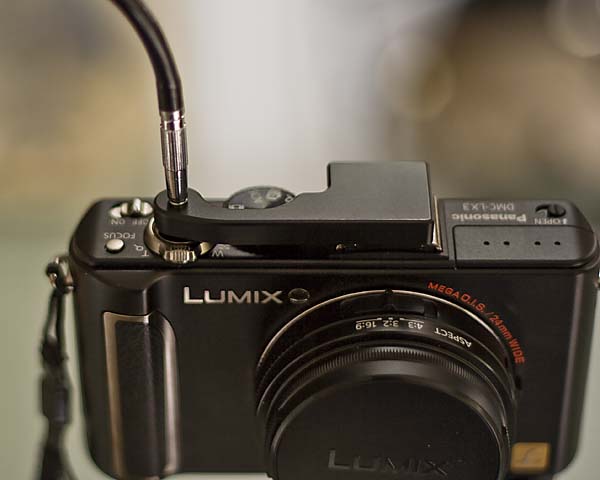

BarneyGumble Skrevet 18. juni 2010 Skrevet 18. juni 2010 (endret) Hei! Er usikker på emnetittelen siden jeg rett og slett ikke vet hva dette heter på norsk og er egentlig litt usikker på engelsk også Det jeg er ute etter tror jeg heter cable release eller cable shutter release på engelsk. Jeg skal lage fjernutløser til Panasonic LX3 som ikke har en elektronisk kontakt for dette formålet. Jeg har tenkt til å bestille braketten i bildet under, men her følger ikke selve wiren eller kabelen med. Spørsmålet mitt bil da til slutt todelt: 1. Hva heter dette egentlig? 2. Hvor får man tak i det? (gjerne en fysisk butikk slik at jeg kan sjekke at ting passer) Endret 18. juni 2010 av BarneyGumble

BarneyGumble Skrevet 18. juni 2010 Forfatter Skrevet 18. juni 2010 Takk for svar begge to! Dette så ut som en billig løsning: http://cgi.ebay.com/27-95-inch-Remote-Shutter-Release-Cable-Film-Camera-/270595102990?cmd=ViewItem&pt=LH_DefaultDomain_0&hash=item3f00b9990e#ht_2594wt_1137 Cable release ga haugevis med treff på ebay, ihvertfall Jepp, det så billig og greit ut, men hvordan vet jeg at denne passer til nettopp dette adapteret? Antar det festet inn med en form for gjenger, men så vidt jeg klarte å finne ut på et annet forum så var det ingen standard for dette...
tomsi42 Skrevet 18. juni 2010 Skrevet 18. juni 2010 (endret) Den typen av snorutløserere er standariserte, mener jeg å huske. Så alle bør virke. Endret 18. juni 2010 av tomsi42
Kjetil-H Skrevet 18. juni 2010 Skrevet 18. juni 2010 Jepp. Den dyrere varianten på ebay reklamerte med at alle utløsere passer på alle kamera.
PerB Skrevet 19. juni 2010 Skrevet 19. juni 2010 Dette kan antaglig også finnes i rotekasser hos din lokale fotobutikk, i skuffer hos slektninger og på loppemarked. Alle typer passer alle kameraer som har skruhull på utløseren. Den dingsen du titter på benytter standard skruhull.
BarneyGumble Skrevet 20. juni 2010 Forfatter Skrevet 20. juni 2010 Jepp, sendte en mail til han som lagde braketten og spurte også. Han sa at det var stort sett standardisert, men at det fantes noen sære avarter som man en sjelden gang kunne komme borti. Da er det nok ikke noe problem. Takk for alle svar!
