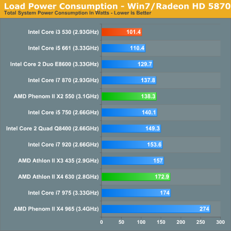

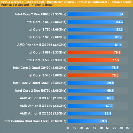

magb Skrevet 20. juni 2010 Skrevet 20. juni 2010 Ville kanskje gått for en cpu som bruker mindre strøm. Du har generelt lite behov for 6 kjerner cpu. Noe vi alle vet er at Strømforbruk = varme = støy. Slenger ved en graf som viser strømforbruket til en phenom x4 965, Proosessoren du har valgt bruker enda litt mer enn dette. Sammenlikn med feks Intel i5 661 som yter like godt i spill. Vi snakker altså om nesten en tredobbling av strømforbruket. Det bør forresten være mulig å finne Cpu kjølere som passer i Antec fusion kabinettet også. Feks denne skal passe: http://www.netshop.no/aspx/produkt/prdinfovnet.aspx?plid=130587 Slenger ved en graf som viser ytelsn i spill også, Phenom 965 yter relativt likt om 6 kjernen din i dagens spill så du kan sammenlikne i5 661 med den og vurdere om all varmen er verdt det
KingOnan Skrevet 20. juni 2010 Forfatter Skrevet 20. juni 2010 Interessant graf det der. Var for så vidt klar over at i5 var noko meir straumgjerrig med bortimot same ytelse. Det som har gjort meg noko attendehalden i forhald til denne er framtidsutsiktene for 1156, som etter alt å døme er erklært "død". Med ein AM3 sokkel vil eg vera meir framtids sikra med tanke på bulldozer og mogelege seinare oppgraderingar på prosessorfronten.
