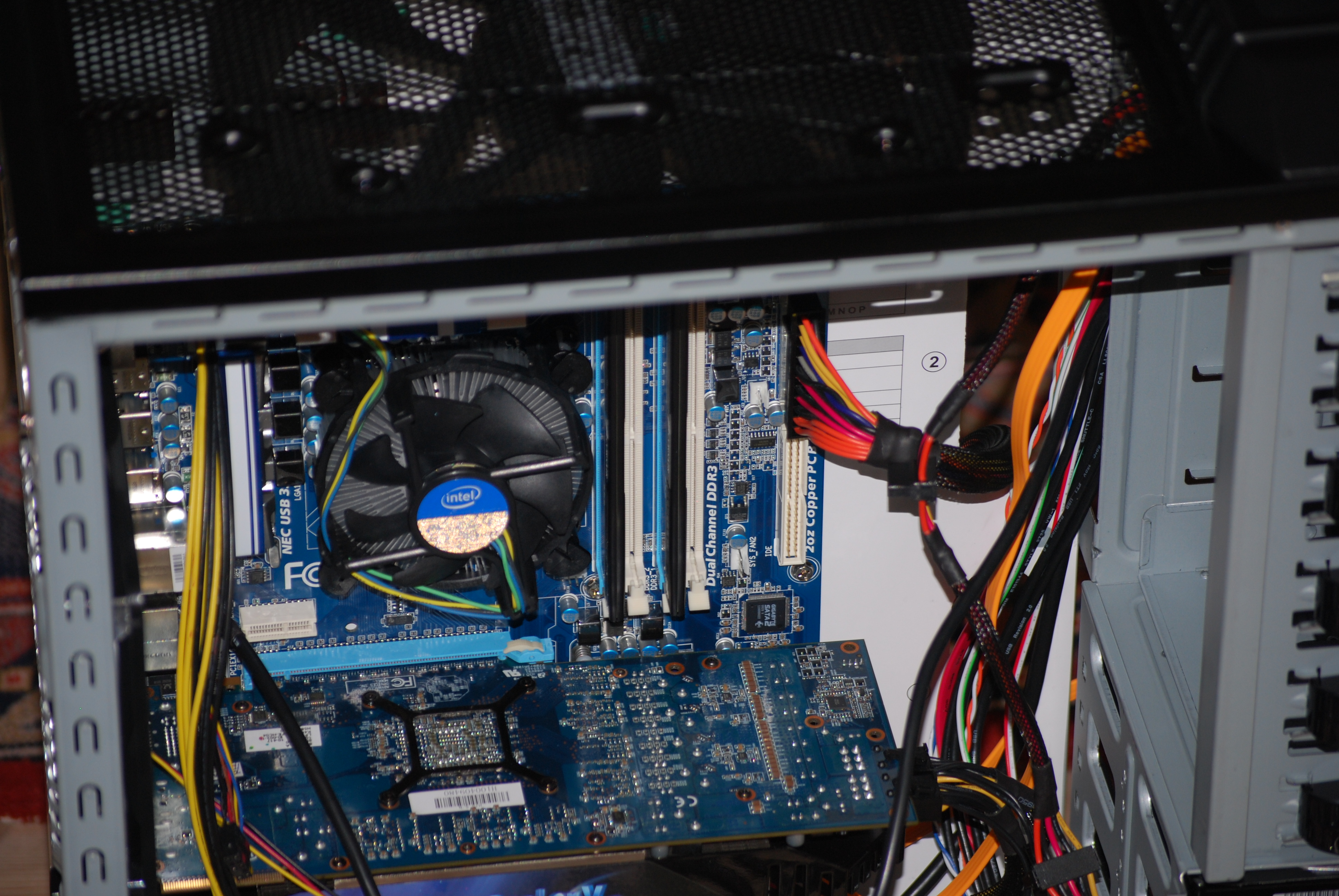

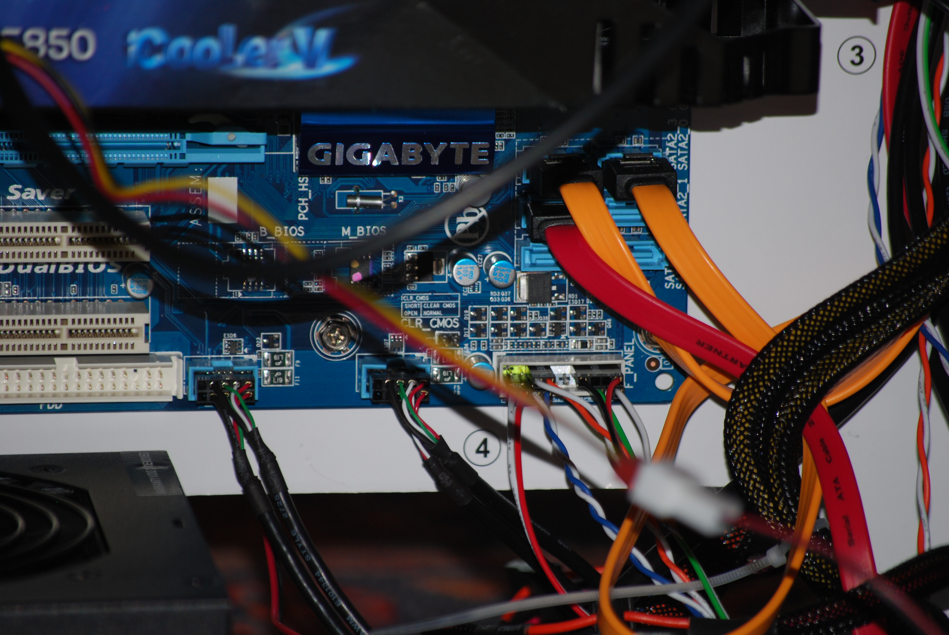

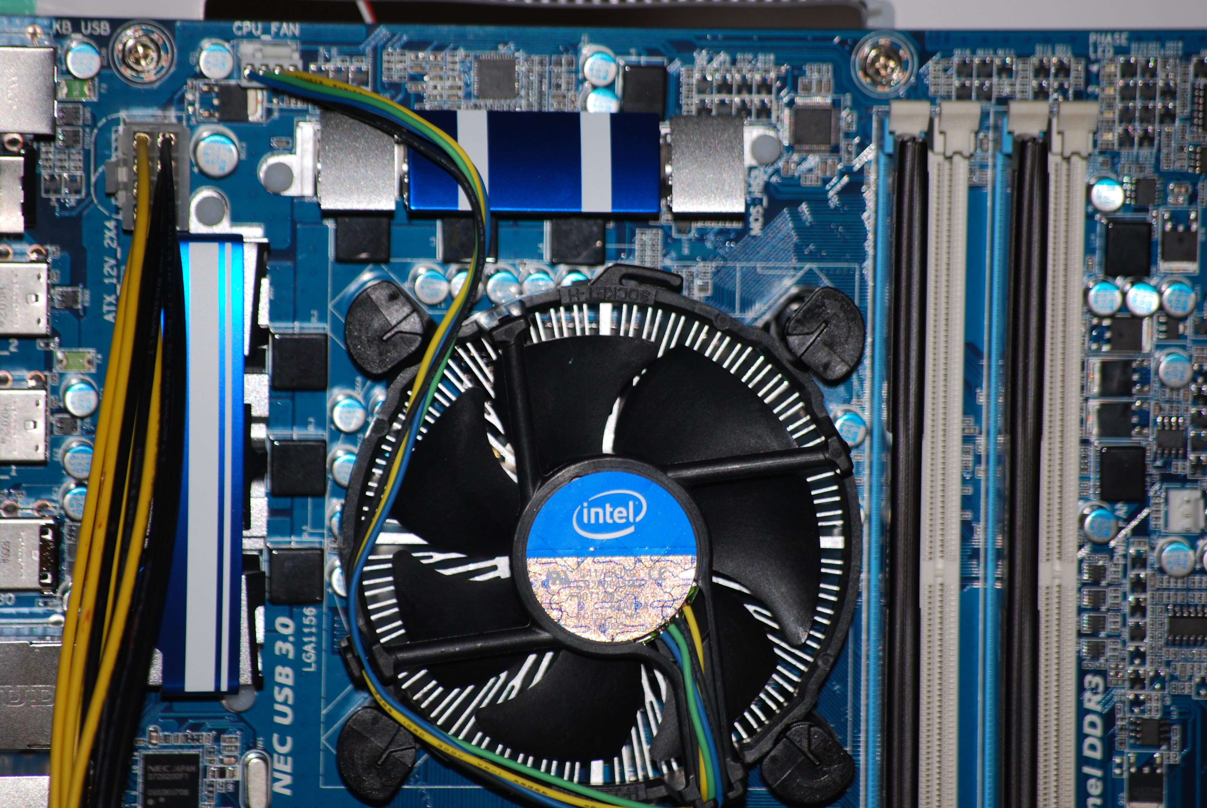

sono1 Skrevet 10. juni 2010 Forfatter Skrevet 10. juni 2010 Hva med bilder som viser hvordan du har koblet ting? her har du noen bilder
Nødstopp Skrevet 10. juni 2010 Skrevet 10. juni 2010 (endret) Nå tar jeg kanskje helt feil, men det ser ut som om du har satt i strømpluggene til skjermkortet opp ned? Vet at dette ikke skal gå, jeg så bare at plastikklåsen til kontakten er på oppsiden, og stusste litt over det.. Endret 11. juni 2010 av nørd?
Chavalito Skrevet 11. juni 2010 Skrevet 11. juni 2010 (endret) Vil påstå det samme som nørd?, begge pluggene til skjermkortet er satt feil i, du må snu dem 180 grader. Skal normalt ikke være mulig å sette dem i feil da, men ....... Sjekk også at kabeler til power knappen og reset knappen er satt riktig vei. Jeg har selv bommet på dette en del ganger. Har vel bygd sånn ca 12 PC opp gjennom årene, om ikke flere. Men det er veldig lett å sette de små kontaktene feil. Endret 11. juni 2010 av Chavalito
