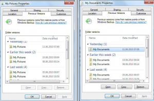

Syar-2003 Skrevet 12. juni 2010 Skrevet 12. juni 2010 (endret) Ja jeg synes "det er noen vits" å ha på system protection (system restore) . Dog for min bruk (om jeg gidder) settes/resizes shadow copy storage til slik størrelse at jeg kan gå en til to dager tilbake. Restore brukes etter å ha installert programvare eller drivere jeg ikke vil ha , eller som lager feil. Har også brukt previous versions et par ganger på korrupte word dokumenter som har reddet meg for endel timers arbeid. Som du sier kan ikke system restore (system protection) brukes som en tidsmaskin. Det finns andre programmer/løsninger for det. Hensikten er å rette opp feil i operativ systemet som du ser om du leser dette: System Restore helps you restore your computer's system files to an earlier point in time. It's a way to undo system changes to your computer without affecting your personal files, such as e‑mail, documents, or photos. Sometimes, the installation of a program or a driver can cause an unexpected change to your computer or cause Windows to behave unpredictably. Usually, uninstalling the program or driver corrects the problem. If uninstalling doesn't fix the problem, you can try restoring your computer's system to an earlier date when everything worked correctly. Restore av fil/folders (previos version) fra shadow storage Se eksempel: http://windows.microsoft.com/en-us/windows7/Recover-lost-or-deleted-files# Pic under er fra min egen PC. Man kan restore hele dokument eller bilde mappen til alternativ lokasjon - alt takket være system restore / system protection er påslått og at systemet har plass i shadows storage reservert lokasjon på C: partisjonen Endret 12. juni 2010 av syar2003
