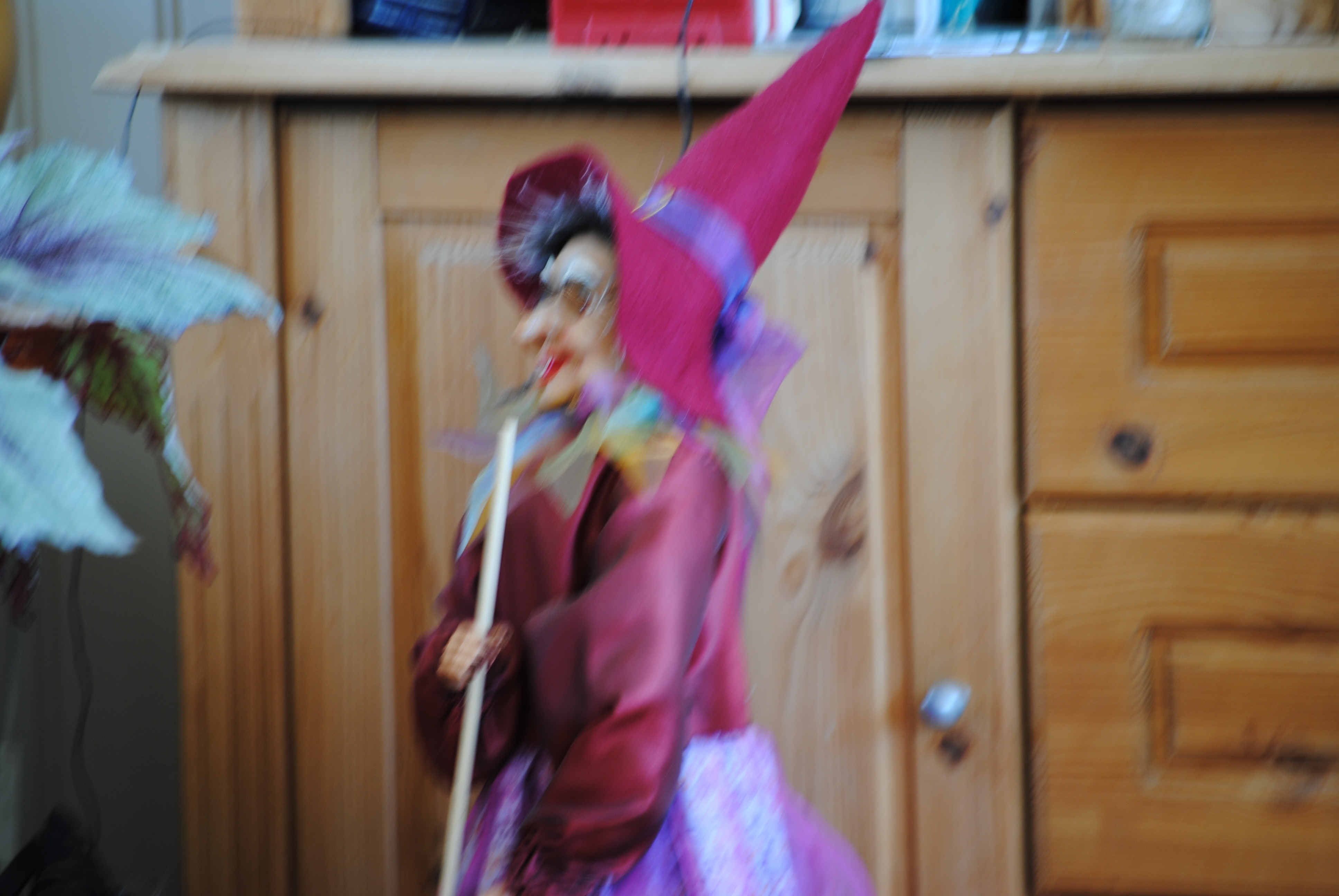

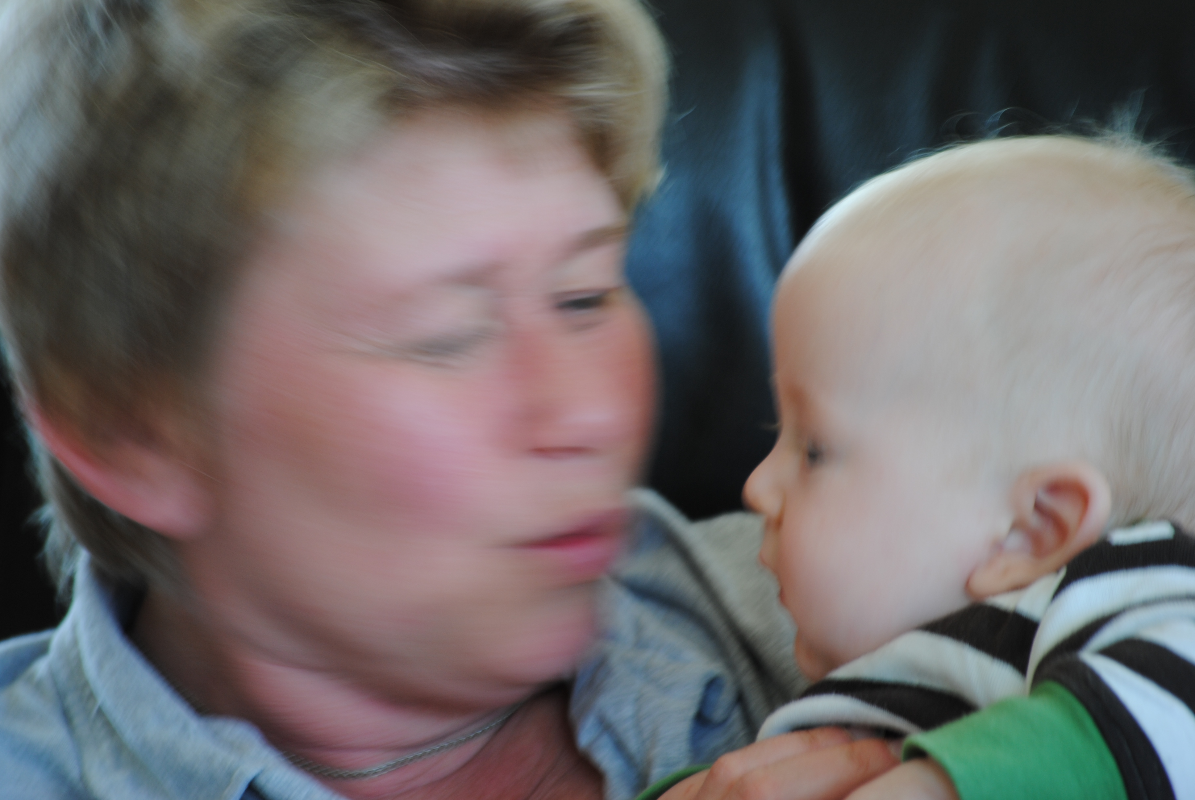

Om mulig, så last opp et bilde som vi kan se på. Mye lettere å skjønne hva som foregår da.
her er ett eksempel.
det jeg stusser litt på da er jo at jeg har tatt over 400 bilder i dag før det ble slik å da har jeg ikke vært inne på noe for å justere det.post-175021-1275757279,3814_thumb.jpg

På begge bildene er lukkertiden svært lang pga. for lite tilgjengelig lys. Skulle du ha fått skarpe bilder ut av dette, så måtte du brukt blits eller ha jekket opp isoen (som på begge bildene er 100, altså laveste verdi).
I grønn auto skal blitsen på en D3000 sprette opp automatisk ved behov. I andre modi må du poppe den opp selv. Du burde også aktivere auto-ISO opp til 1600.
Ut fra bildeinformasjonen kan det se ut som om bildene har blitt tatt med relativt lang lukkertid (1/4 og 1/8 sekund). Har du mulighet til å sette kameraet støtt på et bord, og deretter ta bilde av et eller annet (som står stille)?
Ser også at ISO-verdien (sensitivitet) er satt til 100 på begge bildene. Har du forsøkt å endre denne til et høyere tall, og se om bildene blir bedre?
(Er klar over at denne burde endres automatisk i f.eks. 'grønn auto', men det kan vel være verdt et forsøk.)

Føler det er viktig å poengtere at det overhodet ikke har vært noe galt med kameraet, men at det har blitt tvunget til å bruke for lang lukkertid.
