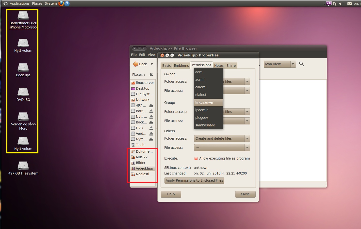

Hvorfor får jeg ikke dele dem ekstra hdd`ene(alle utenom den som Linux OS er på) som er i Linux PCen min med Window7?
Dem som ligger i rød ring får jeg delt med Windows 7(samme som Linux OSet ligger på), men dem som er i gul ring får jeg ikke tilgang til via W7. Merkeligt.

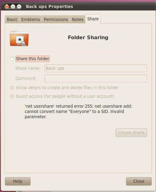

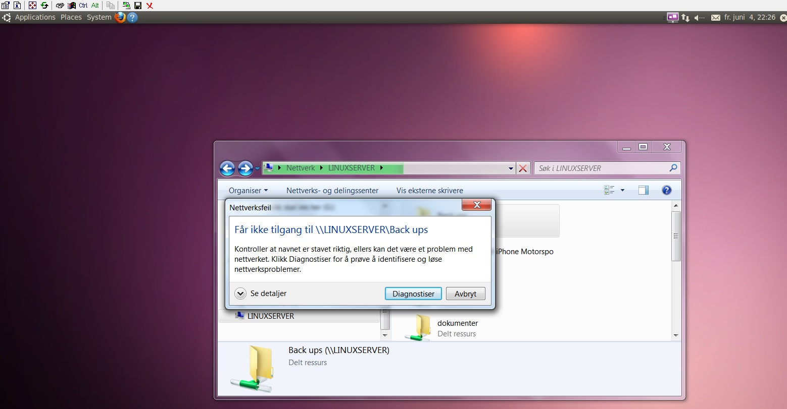

Får dette til svar når jeg prøver å åpne mappene son jeg ønsker å dele ifra Linux(når jeg står i W7):

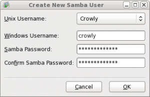

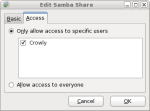

Hvis du vil ha brukerkontroll på de delte mappene må du legge til en bruker: Velg Preferences -> Samba Users og trykk på Add User knappen
Bør være ganske selvforklarende
Hvis du ikke legger til en eller flere brukere her, så får du kun muligheten til å dele mappen med alle.

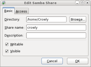

For å dele mapper: Velg File -> Add Share (eller det grønne pluss tegnet)
Share name er navnet på den delte mappen. Da kobler man til \\maskin\share eller \\ip\share
F. eks maskinen min heter bigby, så må jeg koble til \\bigby\crowly, alternativt \\192.168.2.101\crowly
Resten bør være selvforklarende.

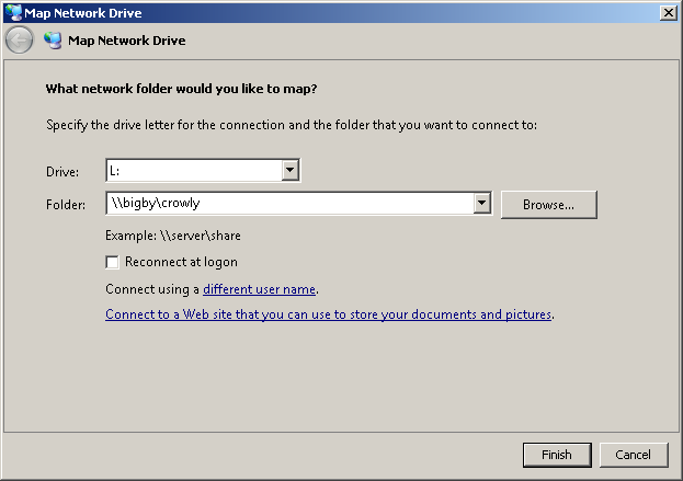

Mapping fra Windows (her Vista, etter å ha høyreklikket på my computer og valg map network drive)

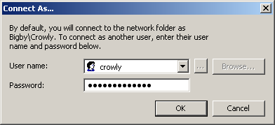

Trykk så på "Connect using a different user name" og fyll inn brukernavnet du har gitt tilgang til, kun nødvendig hvis ikke alle har tilgang
Trykk på access fanen for å bestemme om alle eller kun noen brukere skal ha tilgang (gitt at du har opprettet samba brukere)

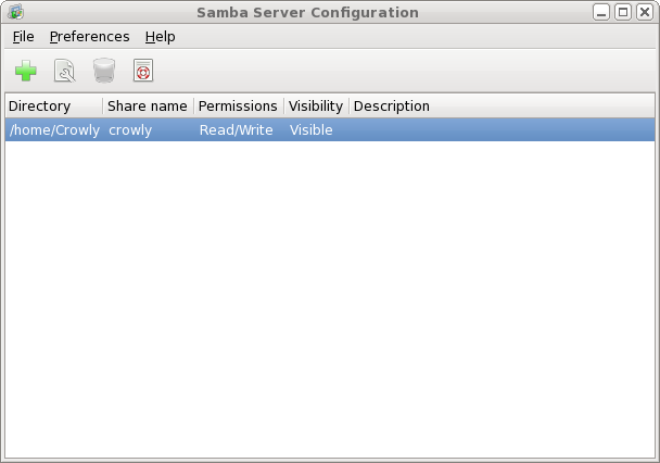

Nå har jeg delt ut hjemme mappen min, med begrenset tilgang (krever brukernavn og passord).

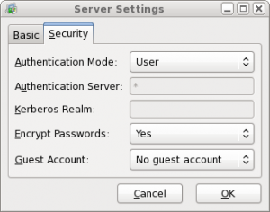

Under Preferences -> Server Settings og velg security fanen så har jeg dette oppsettet
Hvis du ikke har definert noen samba brukere, så er det mulig du må sette opp en gjeste konto her (eller noen av de andre alternativene)

Syntes det mest nybegynner vennlige er å installere system-config-samba pakken, som gir ett enkelt gui med det mest nødvendige alternativene for å sette opp ett samba share.

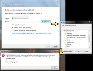

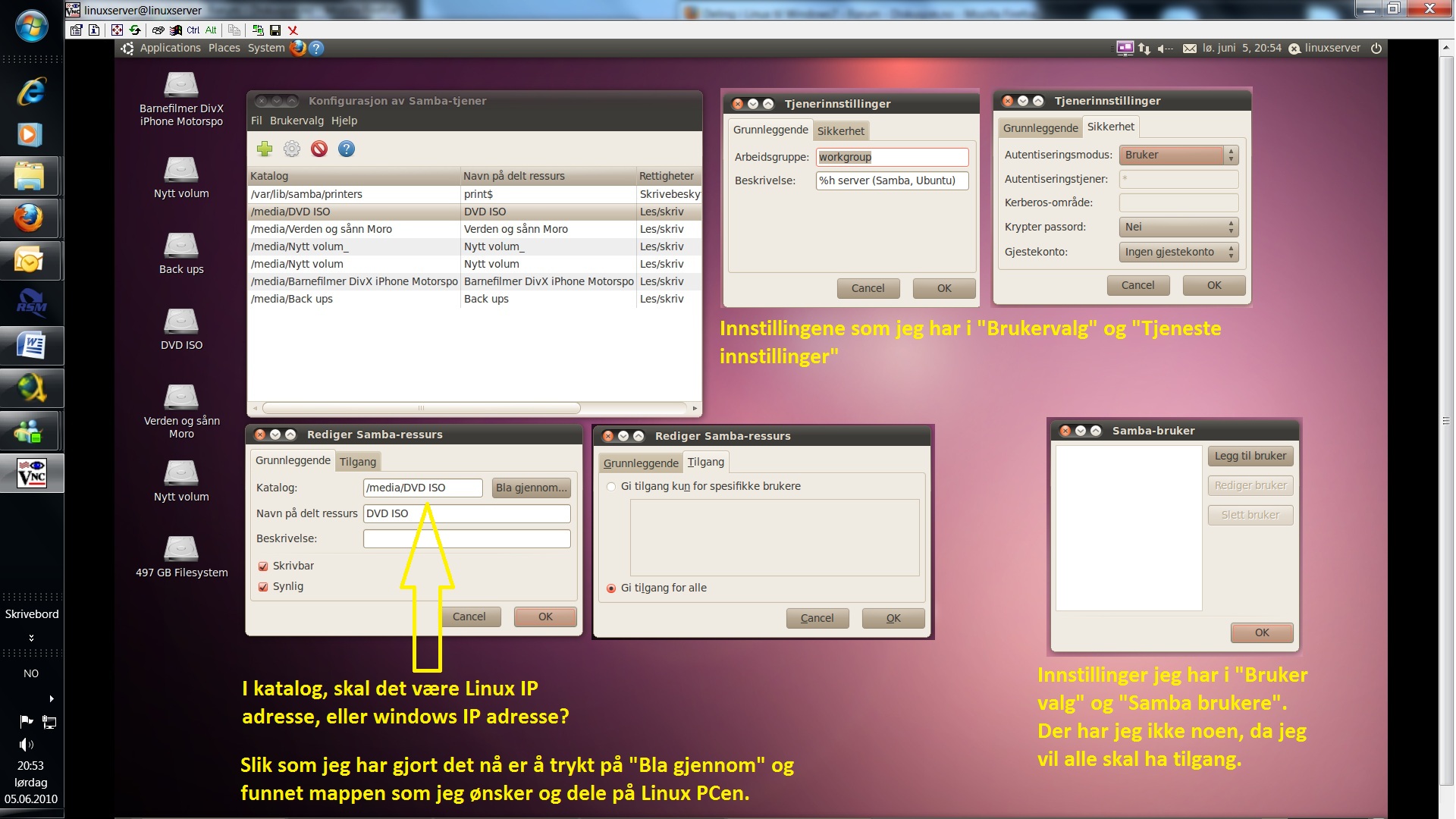

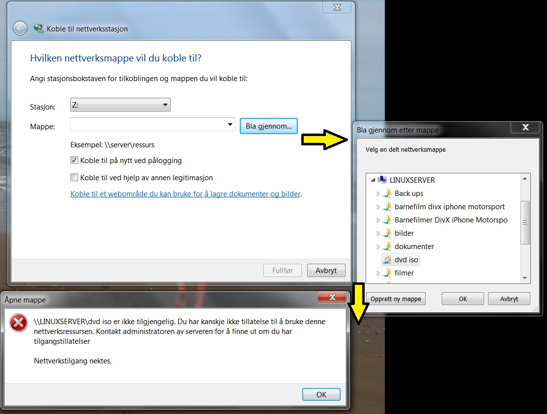

Meget bra forklart, men det virker ikke helt. Har gjort det meste riktig da, tror jeg.
Se bilde for forklaring på hvordan jeg har gjort det.
Se andre bilde for å koble til mappene som ligger i Linux(ifra W7)

Delingsinnstillingene er greie, men du sliter med tilgangen. Du må enten opprette en Samba-konto (vinduet nede til høyre), eller skru på gjestekonto (vinduet oppe til høyre). Gjestekontoen har sannsynligvis begrensete rettigheter, så jeg pleier å opprette en enkel samba-konto.
Alle kan bruke den samme samba-kontoen, så alle kan ha tilgang.

Har testet med og uten konto.
Når jeg oppretter en konto, så blir den kalt "avahi" i Linux systemet.

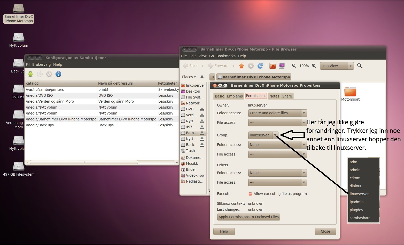

Her er det jeg mener med at jeg ikke får valgt noe bruker tilgang på mappene som jeg ønsker å dele.
'avahi'-feltet er en nedtrekksliste. Der finner du blant annet UNIX-brukernavnet ditt (linuxserver), og kan opprette en samba-bruker med dette brukernavnet.
Da trenger du ikke å rote med rettigheter på mappene/filene heller. Hovedbrukeren din skal bør ha eierskap over de eksterne diskene, og det har den nå. Gruppeeierskap er også riktig slik det står nå. Gruppen sambashare trenger ikke å eie mappen/filene for at du skal kunne dele dem. Så lenge brukeren linuxserver også er en samba-bruker går alt på skinner.

Av en eller annen grunn så får jeg det ikke til :hmm::no:
Når jeg har vært inne på properties på mappene/hdd som jeg ønsker å dele så og huket av for deling, ser det greit ut i Linux(ser ikke det som jeg ønsker å dele i W7 for det). MEN etter en restart på Linux PCen så forsvinner det jeg har satt av som skulle deles(via properties på hdd/mappene).
Se bilde

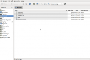

Har som viser på bildet her(at man ser det som er i nettverket). Se bilde.

Hva får du ikke til?
Først og fremst trenger du en samba-konto for i det hele tatt kunne få tilgang til de delte filene. Hvis du ikke får til GUI, så kan du bruke sudo smbpasswd -a linuxserver i terminalen (da blir linuxserver brukernavnet til samba-brukeren).
Og så kan du f.eks poste /etc/samba/smb.conf her, slik at vi kan se hva som foregår.
Og ta én ting av gangen. Windows 7-maskinen kan du vente med. Først må du få i gang delingen på enkleste nivå, og da kan du like gjerne se på delingsresultatet i Nautlius. Maskinen din skal dukke opp under Nettverk, og under maskinnavnet skal alle de delte mappene ligge. Hvis du ikke får det til, så får du ikke til W7 heller. (Bare for å gjøre ting litt enklere og mer oversiktlig for deg.)
Har og gjort dette
http://ubuntuguide.net/wp-content/uploads/2009/09/sharehome.png

syslog = 0
# Do something sensible when Samba crashes: mail the admin a backtrace
panic action = /usr/share/samba/panic-action %d
####### Authentication #######
# "security = user" is always a good idea. This will require a Unix account
# in this server for every user accessing the server. See
# /usr/share/doc/samba-doc/htmldocs/Samba3-HOWTO/ServerType.html
# in the samba-doc package for details.
# security = user
# You may wish to use password encryption. See the section on
# 'encrypt passwords' in the smb.conf(5) manpage before enabling.
encrypt passwords = no
# If you are using encrypted passwords, Samba will need to know what
# password database type you are using.
; passdb backend = tdbsam
obey pam restrictions = yes
# This boolean parameter controls whether Samba attempts to sync the Unix
# password with the SMB password when the encrypted SMB password in the
# passdb is changed.
unix password sync = yes
# For Unix password sync to work on a Debian GNU/Linux system, the following
# parameters must be set (thanks to Ian Kahan <<[email protected]> for
# sending the correct chat script for the passwd program in Debian Sarge).
passwd program = /usr/bin/passwd %u
passwd chat = *Enter\snew\s*\spassword:* %n\n *Retype\snew\s*\spassword:* %n\n *password\supdated\ssuccessfully* .
# This boolean controls whether PAM will be used for password changes
# when requested by an SMB client instead of the program listed in
# 'passwd program'. The default is 'no'.
pam password change = yes
# This option controls how unsuccessful authentication attempts are mapped
# to anonymous connections
map to guest = bad user
########## Domains ###########
# Is this machine able to authenticate users. Both PDC and BDC
# must have this setting enabled. If you are the BDC you must
# change the 'domain master' setting to no
; domain logons = yes
# The following setting only takes effect if 'domain logons' is set
# It specifies the location of the user's profile directory
# from the client point of view)
# The following required a [profiles] share to be setup on the
# samba server (see below)
; logon path = \\%N\profiles\%U
# Another common choice is storing the profile in the user's home directory
# (this is Samba's default)
# logon path = \\%N\%U\profile
# It specifies the location of a user's home directory (from the client
# point of view)
; logon drive = H:
# logon home = \\%N\%U
# It specifies the script to run during logon. The script must be stored
# in the [netlogon] share
# NOTE: Must be store in 'DOS' file format convention
; logon script = logon.cmd
# This allows Unix users to be created on the domain controller via the SAMR
# RPC pipe. The example command creates a user account with a disabled Unix
# password; please adapt to your needs
; add user script = /usr/sbin/adduser --quiet --disabled-password --gecos "" %u
# This allows machine accounts to be created on the domain controller via the
# SAMR RPC pipe.
# The following assumes a "machines" group exists on the system
; add machine script = /usr/sbin/useradd -g machines -c "%u machine account" -d /var/lib/samba -s /bin/false %u
# This allows Unix groups to be created on the domain controller via the SAMR
# RPC pipe.
; add group script = /usr/sbin/addgroup --force-badname %g
########## Printing ##########
# If you want to automatically load your printer list rather
# than setting them up individually then you'll need this
# load printers = yes
# lpr(ng) printing. You may wish to override the location of the
# printcap file
; printing = bsd
; printcap name = /etc/printcap
# CUPS printing. See also the cupsaddsmb(8) manpage in the
# cupsys-client package.
; printing = cups
; printcap name = cups
############ Misc ############
# Using the following line enables you to customise your configuration
# on a per machine basis. The %m gets replaced with the netbios name
# of the machine that is connecting
; include = /home/samba/etc/smb.conf.%m
# Most people will find that this option gives better performance.
# See smb.conf(5) and /usr/share/doc/samba-doc/htmldocs/Samba3-HOWTO/speed.html
# for details
# You may want to add the following on a Linux system:
# SO_RCVBUF=8192 SO_SNDBUF=8192
# socket options = TCP_NODELAY
# The following parameter is useful only if you have the linpopup package
# installed. The samba maintainer and the linpopup maintainer are
# working to ease installation and configuration of linpopup and samba.
; message command = /bin/sh -c '/usr/bin/linpopup "%f" "%m" %s; rm %s' &
# Domain Master specifies Samba to be the Domain Master Browser. If this
# machine will be configured as a BDC (a secondary logon server), you
# must set this to 'no'; otherwise, the default behavior is recommended.
# domain master = auto
# Some defaults for winbind (make sure you're not using the ranges
# for something else.)
; idmap uid = 10000-20000
; idmap gid = 10000-20000
; template shell = /bin/bash
# The following was the default behaviour in sarge,
# but samba upstream reverted the default because it might induce
# performance issues in large organizations.
# See Debian bug #368251 for some of the consequences of *not*
# having this setting and smb.conf(5) for details.
; winbind enum groups = yes
; winbind enum users = yes
# Setup usershare options to enable non-root users to share folders
# with the net usershare command.
# Maximum number of usershare. 0 (default) means that usershare is disabled.
; usershare max shares = 100
# Allow users who've been granted usershare privileges to create
# public shares, not just authenticated ones
usershare allow guests = yes
security = user
; guest ok = no
; guest account = nobody
#======================= Share Definitions =======================
# Un-comment the following (and tweak the other settings below to suit)
# to enable the default home directory shares. This will share each
# user's home directory as \\server\username
;[homes]
; comment = Home Directories
; browseable = no
# By default, the home directories are exported read-only. Change the
# next parameter to 'no' if you want to be able to write to them.
; read only = yes
# File creation mask is set to 0700 for security reasons. If you want to
# create files with group=rw permissions, set next parameter to 0775.
; create mask = 0700
# Directory creation mask is set to 0700 for security reasons. If you want to
# create dirs. with group=rw permissions, set next parameter to 0775.
; directory mask = 0700
# By default, \\server\username shares can be connected to by anyone
# with access to the samba server. Un-comment the following parameter
# to make sure that only "username" can connect to \\server\username
# This might need tweaking when using external authentication schemes
; valid users = %S
# Un-comment the following and create the netlogon directory for Domain Logons
# (you need to configure Samba to act as a domain controller too.)
;[netlogon]
; comment = Network Logon Service
; path = /home/samba/netlogon
; guest ok = yes
; read only = yes
; share modes = no
# Un-comment the following and create the profiles directory to store
# users profiles (see the "logon path" option above)
# The path below should be writable by all users so that their
# profile directory may be created the first time they log on
;[profiles]
; comment = Users profiles
; path = /home/samba/profiles
; guest ok = no
; browseable = no
; create mask = 0600
; wins support = no
; wins support = no
username map = /etc/samba/smbusers
; wins support = no
; wins support = no
[printers]
comment = All Printers
browseable = no
path = /var/spool/samba
printable = yes
; guest ok = no
; read only = yes
create mask = 0700
# Windows clients look for this share name as a source of downloadable
# printer drivers
[print$]
comment = Printer Drivers
path = /var/lib/samba/printers
; browseable = yes
writeable = yes
valid users = avahi, linuxserver
# Uncomment to allow remote administration of Windows print drivers.
# You may need to replace 'lpadmin' with the name of the group your
# admin users are members of.
# Please note that you also need to set appropriate Unix permissions
# to the drivers directory for these users to have write rights in it
; write list = root, @lpadmin
# A sample share for sharing your CD-ROM with others.
;[cdrom]
; comment = Samba server's CD-ROM
; read only = yes
; locking = no
; path = /cdrom
; guest ok = yes
# The next two parameters show how to auto-mount a CD-ROM when the
# cdrom share is accesed. For this to work /etc/fstab must contain
# an entry like this:
# /dev/scd0 /cdrom iso9660 defaults,noauto,ro,user 0 0
# The CD-ROM gets unmounted automatically after the connection to the
# If you don't want to use auto-mounting/unmounting make sure the CD
# is mounted on /cdrom
; preexec = /bin/mount /cdrom
; postexec = /bin/umount /cdrom
; browseable = yes
; browseable = yes
; browseable = yes
; browseable = yes
; browseable = yes
; browseable = yes
; browseable = yes
; browseable = yes
[barnefilmer DivX iPhone Motorspo]
path = /media/Barnefilmer DivX iPhone Motorspo
; browseable = yes
guest ok = yes
available = no
writable = yes
[DVD ISO]
path = /media/DVD ISO
writeable = yes
; browseable = yes
[back ups]
path = /media/Back ups
writeable = yes
; browseable = yes
guest ok = yes
Er det noen som forstår den samba log fila og kan fortelle meg hva som er galt?
Filen er ikke en logg-fil, men en konfigurasjonsfil. ;)
Men jeg kom på en enklere måte. Alle diskene er montert under /media/[stasjonsnavn], så hvis du blar deg frem til /media i Nautilus kan du gjøre følgende.
- Høyreklikk på stasjonsmappe -> Delingsvalg
- Del denne mappen (og hak av for andre ønskelige ting)
- Opprett deling
Da burde maskinen og mappene dine dukke opp under Nettverk, men hvis du ikke har fått laget en samba-bruker vil du ikke klare å logge inn på nettverksdelingen din.
Endret av endrebjo
- Opprett deling
Ok, men må en laste ned Nautilus?
Det er den fila som jeg fant etter vei beskrivelsen :hmm:
