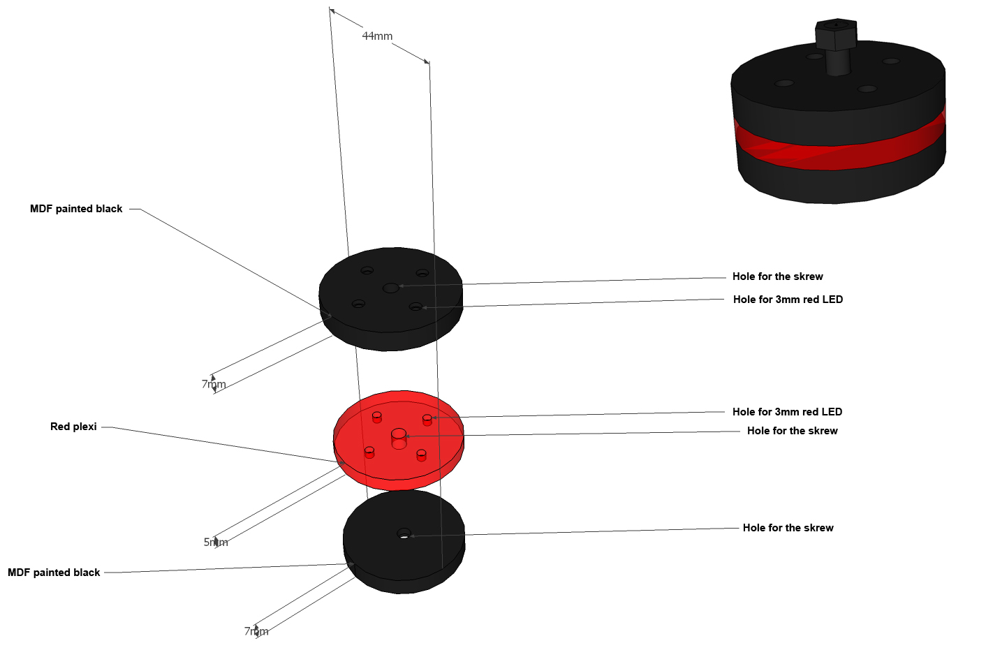

Meh. Skrevet 2. juni 2010 Skrevet 2. juni 2010 (endret) Hei! Jeg holder på med å bygge et PC-kabinett av MDF, og i den anledning skal jeg lyse opp føttene jeg skal lage. Føttene skal se ca. slik ut: Jeg vurderer å bruke en (eller flere) transistorer for å få disse lysdiodene til å blinke i takt med lyden/musikken fra PC-en. Jeg har gjort noe lignende tidligere, men nå trenger jeg nye transistorer, og lurer på om noen her gidder å hjelpe meg. Hvilke transistor(er) burde jeg velge? Endret 2. juni 2010 av Meh.

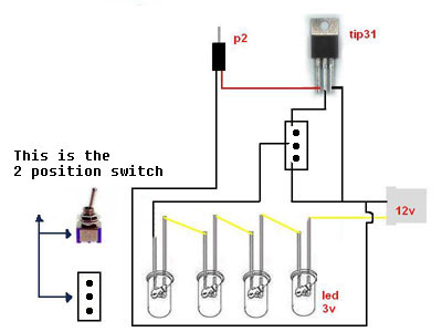

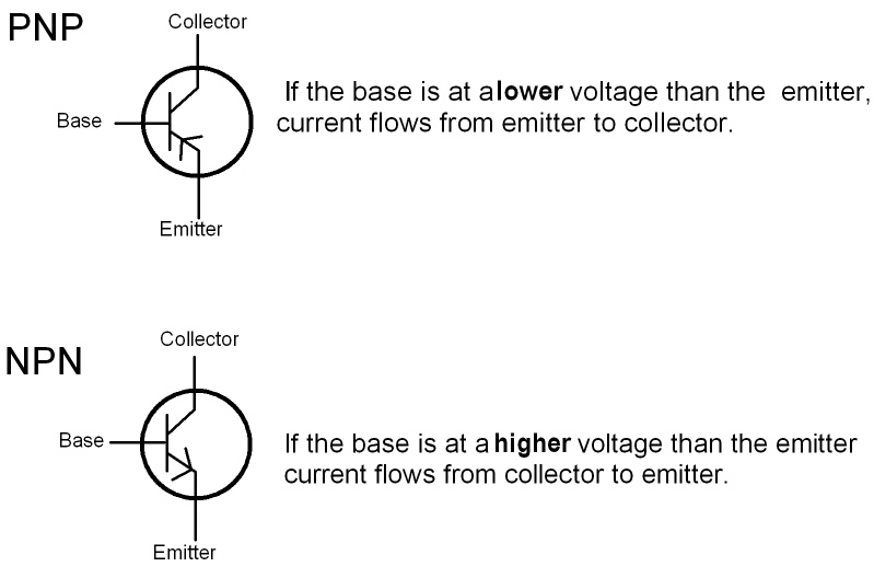

hanbjo Skrevet 2. juni 2010 Skrevet 2. juni 2010 (endret) Jeg kan starte med si det at den mest vanlige transistoren er NPN transistoren, evt PNP transistoren. Her ser du forskjellen på bildet under. En transistor fugerer som en vannkran som åpner og lukker seg. Mange transistorer trenger 0.6v inn på basen for å begynne å lede fra collector til emitter, og jo mer spenning den får, jo bedre leder den. Altså ved 0.6v leder den litt, mens på feks 1.0v leder den mye bedre. Her har du en genial guide som viser deg akkurat hvordan du kan koble opp føttene på kabinettet ditt: http://www.thebestcasescenario.com/forum/showthread.php?t=17055 Håper det hjelper deg litt på vei Endret 2. juni 2010 av HansiFansi
Meh. Skrevet 2. juni 2010 Forfatter Skrevet 2. juni 2010 (endret) Så jeg skal med andre ord bruke en PNP i og med at spenningen fra 3,5mm jacken er mye lavere enn den som skal gå til diodene? Eller har jeg misforstått? Som du kanskje husker laget jeg jo en lignende greie i arbeidsloggen, men da bare prøvde jeg et par transistorer jeg hadde liggende Men er det ikke andre forskjeller på forskjellige typer PNP? Endret 2. juni 2010 av Meh.
hanbjo Skrevet 2. juni 2010 Skrevet 2. juni 2010 Tenk deg at du må ha spenning fra minijacken inn på basis, 3/12 -v på collector og dioden(e) på emitter Prøv det med di transistorene du har
