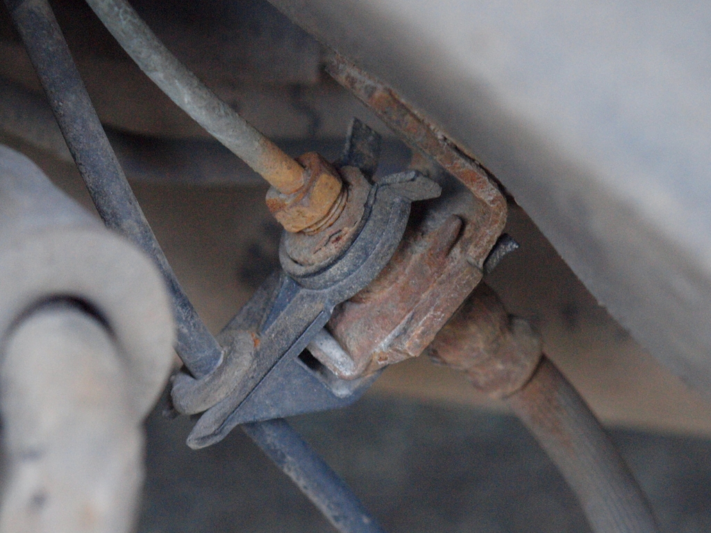

Er dette bremserøret skifta for eit halvt år sidan
Var på EU kontroll med bilen i fjor haust (Opel Vectra '99) og fekk beskjed om at bremserøra bak måtte byttast. Det blei gjort (av verkstaden) og kosta ein del kroner. I følgje rekninga så blei bremserøra bak og litt framover skifta, noko som medførte at dei måtte ned med bensintanken.
Når eg la om til sommarhjul i går (betre seint enn aldri) så såg begge bremserøra bak slik ut:
Kan dei verkeleg ha rusta så mykje sidan 18. november?
Ting ruster veldig fort om vinteren, men på en av mine eldre biler byttet jeg for 2 år siden, (brukte den lite første vinteren), og mine ser bedre ut enn det der..
Så spørs litt på hvordan du er med vasking av bil, og om de salter ekstremt hardt der du bor.. Og rart de ikke byttet til kobberrør?
Eg fikk byttet bremserør og trommel på garanti på en 1994 modell Opel Astra i 2008. På EU kontrollen i år var samme rør og trommel såpass rustet at de ikke ble godkjent.
Skal få bilen på bukk ila. dei nærmaste dagane slik at eg får undersøkt det skikkeleg. Eg betalte for 5m rør, så det bør vera mogeleg å sjå om noko er bytta eller ikkje......
Hadde bilen på bukk i dag, og bremserøret er nok skifta, det er kun enden som er rusta (pga. den rusta nippelen). Resten av røret er for det meste brun fin kopar, med litt irr innimellom. Røra er skøyta midt under bilen med dei gamle røra, som er tektylerte........
