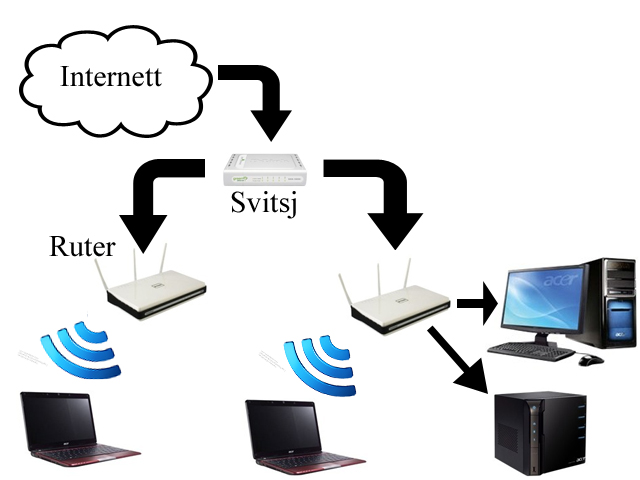

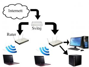

Okey. Litt flere detaljer. Den ene husstanden ligger i første etasje og den andre ligger i tredje. Vi tenker å bruke uttaket til GET i tredje, dvs hos den andre husstanden, og kobler inn modemet til GET der. Deretter er jeg litt usikker på hvordan man burde gjøre det for å få å to uavhengige nettverk. Er viktig at hver etasje har sin trådløse basestasjon/ruter for å få godt nok signal til brukere. Tenker uansett å trekke kabel mellom etasjene (dvs kablet nettverk før man kommer til de trådløse ruterne/basestasjonene). Hva slags kabler skal dette være?
Kan dette være en løsning?

Sjekk først om dere har 1 eller flere ipadresser. Har dere flere internettadresser, så er løsningen med modem-> switch -> routere den beste.
Nettverkskabel kan være Cat5e (Biltema 299,- for 100M). Du behøver også en nettverkstang og plugger som du også får rimelig på b.t.
Det blir brannmur og NAT i begge routerne. En port kan bare åpnes mot en av de to routerne. Derfor er det bedre å bruke en switch dersom dere har abonnement med flere ipadresser. Hos GET er det vel 3 eller 4 adresser på de høyere hastighetene om jeg ikke husker feil.

Akkurat nå har vi "L" fra GET. Tenker oppgradering til "XL" eller "Xtreme" når vi skal dele linja. Dersom det stemmer at det er flere IP-adresser på disse abonnementene, er nok løsningen med svitsj som splitter kabler til hver sin ruter den enkleste (og billigste). Etter at den fysiske kablingen er på plass, så setter man bare opp hver enkelt ruter for seg selv som man ville gjort ellers? Regner med at det er så enkelt som at hver ruter får hver sin IP, og at hele oppsettet mer eller mindre ordner seg selv?

Hvordan kobler jeg flere datamaskiner til kabelmodemet?
Dette gjør du ved å koble til en router/switch mellom kabelmodem og datamaskiner.
Routeren vil da motta en IP-adresse fra Gets DHCP-server og dele ut lokale IP-adresser til tilkoblete datamaskiner.
Om du har Get XL eller høyere kan du benytte en switch eller hub og koble til inntil 4 datamaskiner som får hver sin IP-adresse fra Gets DHCP-server.
Merk deg at datamaskinene vil dele på båndbredden, så om en datamaskin bruker mye båndbredde på f.eks. streaming av video, så vil de andre maskinene få redusert hastighet.
Get kundeservice har pr i dag ikke brukerstøtte på oppsett av hjemmenettverk.
Da blir det svitsj-løsningen.
