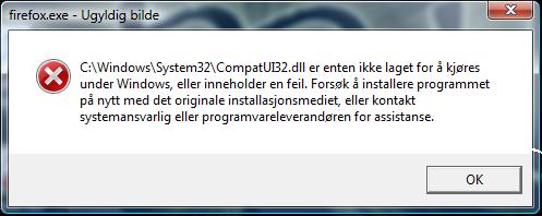

asdubvb Skrevet 7. mai 2010 Skrevet 7. mai 2010 (endret) Hei. Har slitt med en error i snart to år nå. Se på bilde. Har dere noen gang sett den før? Den kommer opp hver gang jeg åpner et nytt program. På bilde starter jeg firefox.exe Maskinen funker som den skal, men blir GAL av alle de meldingene. Dette har jeg prøvd: Norton AntiVirus RegistryBooster RegEdit HiJackThis(har analysert log'en. ingen feil-.-) avast Spybot S&D Noen som har noen tips?! EDIT: TROR erroren begynte å komme frem etter jeg installerte Zango... Fant ut at Zango innholdt virus, fikk fjerna det med avast. Men erroren er der fortsatt. Endret 7. mai 2010 av emilroh
vidarkri Skrevet 7. mai 2010 Skrevet 7. mai 2010 Etter det jeg kan finne ut er det fremdeles en infeksjon på maskinen din. Det ser ut til å være en bakdørs trojaner som tillater fjerntilgang til maskinen din. COMPATUI32.DLL
asdubvb Skrevet 7. mai 2010 Forfatter Skrevet 7. mai 2010 Kjør gjennom veiledningen DIGG! ENDELIG FIKK JEG BORT DEN ERROREN!! TUSEN TAKK!
