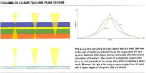

telealf Skrevet 4. mai 2010 Skrevet 4. mai 2010 Hei, Dette er en fortsettelse av en eldre tråd som jeg ikke fant igjen (kanskje noen andre finner den og kan linke?). I forige diskusjon hevdet jeg at man ikke bør ta DoF (hyperfokal) skala / DoF kalkulatorer for god fisk fordi det baserer seg på gamle beregninger fra film tiden, og at DoF blir forskjellig på film kontra digitalt på samme format og ellers like betingelser. Dvs at man må blnde ned mer på digitalt. I april nummer av LIF er det en bra artikkel av Michael J. Hussman om film kontra digitalt som støtter mitt syn. Han har b.l.a. en fin illstrasjon som viser prinsippiell forskjell i skarphetsdybde mellom disse (skal se om jeg får lagt ut et bilde). Videre er en del av konklusjonen: "Regardless of whether you see the resolution of the sensor or human eye as the standard, you will have to stop down one or two f/stops more than the depth of field scales or tables suggest" (for digital, mitt tilegg.) Og om circle of confusion konkludere han med at det konvensjonelle 1/500 av diagonalen bør erstattes av 1/3400.

telealf Skrevet 8. mai 2010 Forfatter Skrevet 8. mai 2010 Hei, Her er et ganske bra forsøek på å illuestrere forskjellen tatt fra LIF (Leica Illustradet Magazine):
