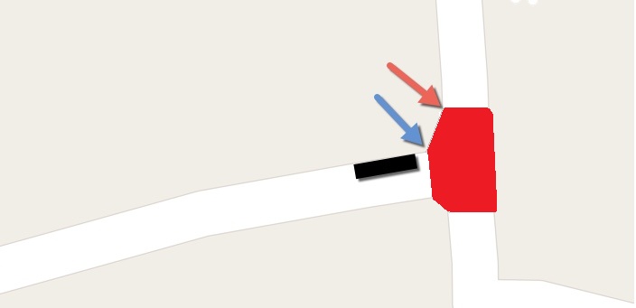

Håper det er greit at jeg gjenopptar denne tråden. Jeg har fått en parkeringbot der de mener at jeg står for nærme et kryss og jeg bryter paragraf 17.1 b) i vegkryss eller nærmere enn 5 meter fra vegkrysset. Avstanden regnes fra det punkt hvor fortaukant, kantlinje eller vegkant begynner å runde.
I boten så står det at jeg står 1 meter i fra der krysset begynner å runde. Jeg sto i en sidevei og ut mot en "hovedvei".
Gjelder loven den røde eller blå pilen, eller begge? Den svarte firkanten er hvor jeg har parkert.
Tok meg friheita å redigere skissa.
Eg har tegna inn avrundinga i krysset som du indikerte med pilene. Den store delen som eg har merka raud er det som er sjølve vegkrysset, der er det ikkje lov å stoppe, og skal du parkere må du stå minst 5 meter frå dette området.
