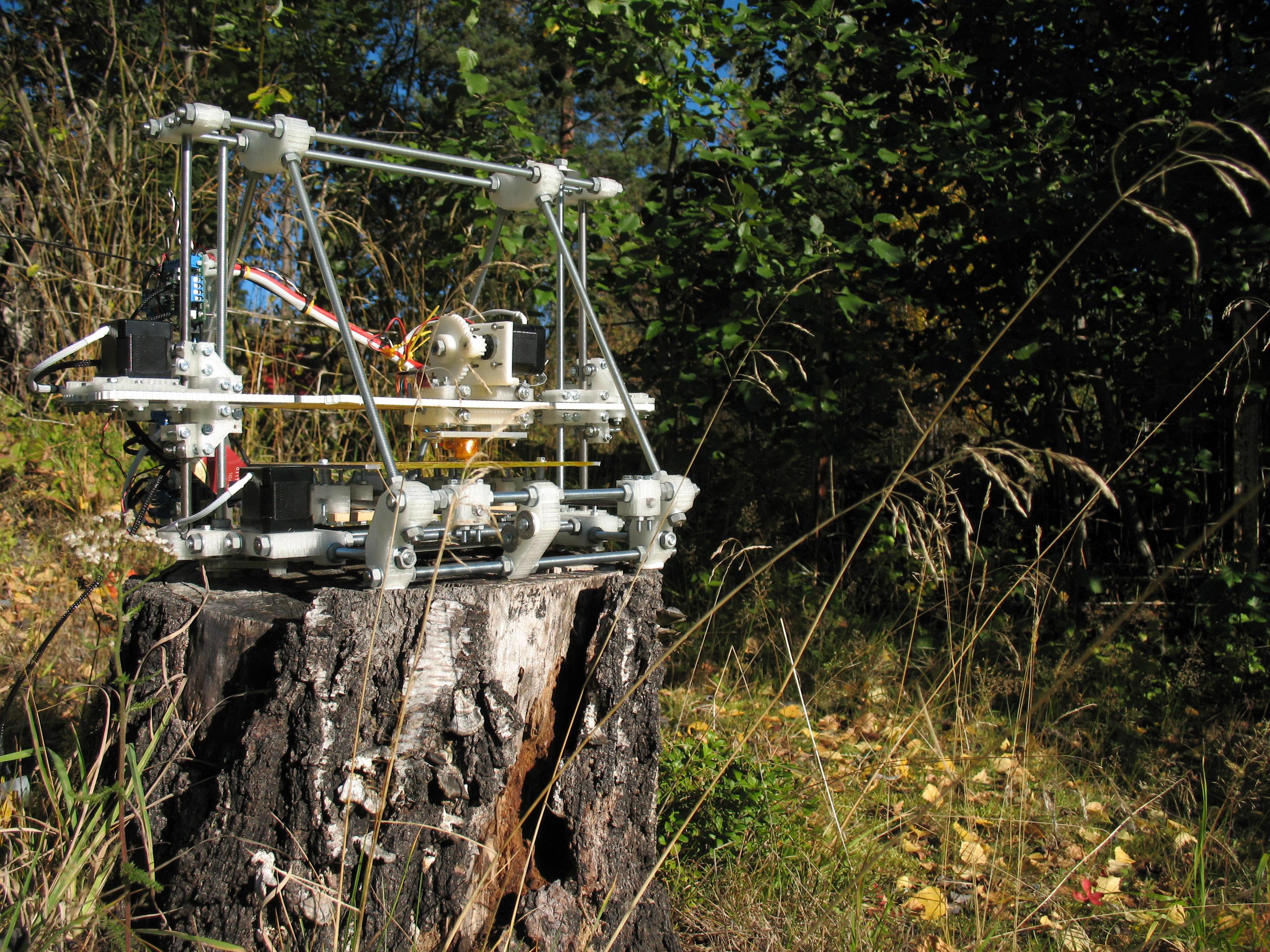

tingo Skrevet 12. september 2010 Skrevet 12. september 2010 Du har samme IR-termometer som meg, ser jeg. Hva er diameteren på varmeelementet du bruker? Det ser jo mye mindre ut enn selve senga?
Nudel Skrevet 13. september 2010 Forfatter Skrevet 13. september 2010 Den keramiske delen av elementet er 25mm bredt, selve senga er 23x26cm. Tanken var å bruke mange slike små elementer for at de samlet kunne gi nok varme, da bare ett element er alt for lite. Siden jeg har tenkt å bruke PLA, holder det at jeg får 60+ grader på senga, så jeg ser for meg at 9-12 slike varmeelementer kunne holde hvis de blir isolert mot varmetap. Men det er en fordel at elementene er litt overdimensjonert, slik at oppvarmingstiden blir kortere. Noen som har forslag til 220v varmeelementer? Har vurdert en liten kokeplate, men tror den kan bli litt for tung? Akkurat får jeg ikke extruder-motoren til å bevege på seg, så jeg venter på svar på RepRap forumet før jeg kan komme videre.
Marius5051 Skrevet 13. september 2010 Skrevet 13. september 2010 Det er mulig at jeg er litt ute på jordet her, men kan det ikke være en idé å gjøre det på samme måte som folk legger varmekabler på badet? Jeg er ikke helt sikker, men det burde jo være lettere å lage en miniatyr av et slikt system.
Nudel Skrevet 13. september 2010 Forfatter Skrevet 13. september 2010 Du har helt rett Marius, som demonstrert blant annet her. I det eksemplet blir det brukt nichrome wire av samme type som blir brukt som oppvarming og smelting av plasten i extruderen. Problemet er at det er en 12v resistor ledning og da trengs det høy strøm for å drive den til ønsket temperatur. (8A ved 100W i nevnte tilfelle). Jeg beveger meg vekk fra harde kalkulerte fakta og går mer over til personlige teorier nå, men er det ikke å foretrekke å kjøre 220v med lav strøm (ampere) i forhold til 12v med høy? Min teori er at hvis jeg finner et brukbart 220v varmeelement kan det uten anstrengelser ordne 60 grader, mens et ekvivalent 12v system må jobbe hardere. Dessuten holder jeg da all elektronikken på maskinen separert fra sengen. Dette er selvfølgelig bare ideer fra min side som jeg mer enn gjerne oppfordrer en som vet hva han snakker om, til å plukke i fillebiter. Kanskje jeg kan plukke fra hverandre en liten varmeovn? De har jo innebygd termostat og greier.

Nudel Skrevet 25. september 2010 Forfatter Skrevet 25. september 2010 Takker Det er mer på vei. Driver å bygger om extruderen for tredje gang nå. Fikk ganske greie resultater med den første, men fungerte bare i et par-tre dager, så nå driver jeg å tester ut nye utgaver.

Nudel Skrevet 2. november 2010 Forfatter Skrevet 2. november 2010 Ja, har dessverre blitt alt for lite 3D printing de siste ukene. Har hatt Aida oppe å gå, men har ikke fått til å bygge noen extruder som fungerer lengre enn et par dager. Det siste er at kontaktene til varmeelementet korroderte, så jeg må bygge et nytt. Det var nok ikke så lurt å kjøre 3.5A+ gjennom ledninger og kontakter som nok ikke var ratet til mer enn 1-2A (maks). Har kjøpt en "proff" heater barrel jeg tenkte å prøve på Adrians extruder, men viste det seg at jeg har et gammelt extruderdesign. Så nå må jeg få det jeg har opp å gå lenge nok til å skrive ut en oppgradering. Har også hatt stabilitetsproblemer med softwaren (RepSnapper) som har ødelagt flere print. Så nå prøver jeg å lære meg Skeinforge, som er et kraftig verktøy for å konvertere 3D modeller til gcode (et enkelt kodespråk som styrer printeren). Det er utrolig mange innstillinger å ta hensyn til, men man får full kontroll på hva som skjer, og hvis man nå lærer seg hva disse innstillingene gjør da kan/vil man få veldig bra resultater. Jeg har printet en del mer eller mindre vellykkede ting som jeg godt kan knipse noen bilder av hvis noen vil se? Vi får avslutte posten positivt med et bilde fra da jeg og Aida var ute å gå tur i fint høstvær.

Nudel Skrevet 3. november 2010 Forfatter Skrevet 3. november 2010 Joda, teoretisk går det an å skrive dem selv, men delen jeg skal printe er forholdsvis stor. Nærmere bestemt er det bunnplaten på denne: http://reprap.org/wiki/File:Nozzle-assembled.jpg (Jeg har den gamle bunnplaten, som er slik: http://reprap.org/wiki/File:Finished-front.jpg ) Det er ikke fordi den er spesielt kompleks, men gcoden som genereres fra RepSnapper på denne delen er 3.46MB. Det lar seg nok ikke gjøre i praksis å skrive det for hånd. Grunnen til at koden blir så stor er rett og slett fordi plasten som kommer ut bare er ca 0.5mm i diameter, og det må utrolig mange bevegelser til for å fylle opp hele modellen. Skeinforge er interessant her fordi har innstillinger for å justere hvor mange prosent av innmaten på modellen skal fylles ut, så modellen blir delvis hul på innsiden, ute å miste nevneverdig styrke. Men nå når jeg sitter å ser på denne delen igjen, lurer jeg på om jeg bare kan bore noen hull i bunnplaten jeg har. Problemet er at den da ikke får forsterkningene som den nye versjonen har, og sikkert ikke vil holde så lenge. Men det kan være verdt et forsøk. Uansett trenger jeg å printe et nytt tannhjul også, da den jeg nå har må limes på motorakslingen, og det har jeg ikke lyst til å gjøre. >Mener å ha hørt et sted at slike oversettelser (fra 3D-modell til G-kode) har en tendens til å bli veldig komplekse, og i seg selv kan være årsak til feil i eksempelvis printing. Det største problemet med generering av gcode er hvis man eksporterer STL filen i for høy oppløsning. STL er et universalt filformat som brukes som et mellomledd mellom de forskjellige 3D programmene og gcode generatorene. (Les mer på wikipedia). Men problemer kan oppstå når man lager kurver og hull i STL filen mer detaljert enn nødvendig. Resultatet er at stl filen blir veldig kompleks og tar lang tid å analysere, hvis programmet ikke kræsjer tar det kanskje 20-30 minutter istedenfor 2-3 minutter, uten at man vinner noe som helst på utskriftskvaliteten. Det er ingen grunn til at modellen man skal skrive ut har 0.01mm oppløsning når printeren har 0.1mm oppløsning. På den annen side gjør det ingen skade, bortsett fra at man sløser bort mye tid på noe totalt unødvendig. Nuvel, jeg må få snekret meg en lightbox og knipsa noen bilder av det Aida har produsert.
Nudel Skrevet 27. november 2010 Forfatter Skrevet 27. november 2010 Jada, det er liv, det er bare ikke så store muligheter til å jobbe på det om dagen dessverre. Jeg håper det skal bedre seg, men er ikke sikkert det skjer på denne siden av nyttår. Fotostudioboksen er forøvrig 1/3 ferdig, så noe har jo skjedd. :-P Har ellers fått et thermocouple kit for å måle temperaturen mer nøyaktig og stabilt, men må ordne ny firmware for å få det til å fungere. Bestilte også en ny extruder barrel, men viste seg at det var noe annet enn m6 gjenger på den, så hvis jeg skal bruke den må jeg lage flere nye deler.
