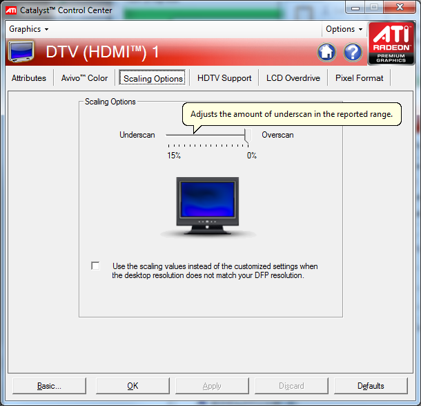

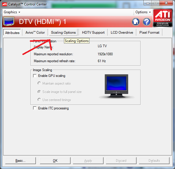

Andey- Skrevet 7. april 2010 Skrevet 7. april 2010 Jeg hadde samme problem, da jeg bygde ny pc med 5770 og koblet skjerm med HDMI. Var ikke noe problem med DVI og VGA. Du må gå i under-/overeskalere bilde. Du gjør dette ved å gå inn på 'Display options' og deretter høyreklikker du på den lille skjermen i venstre hjørne med tallet '1' i. Velg da 'Properties'. Da finner du dette i én av de fanene, og da er det bare å justere.

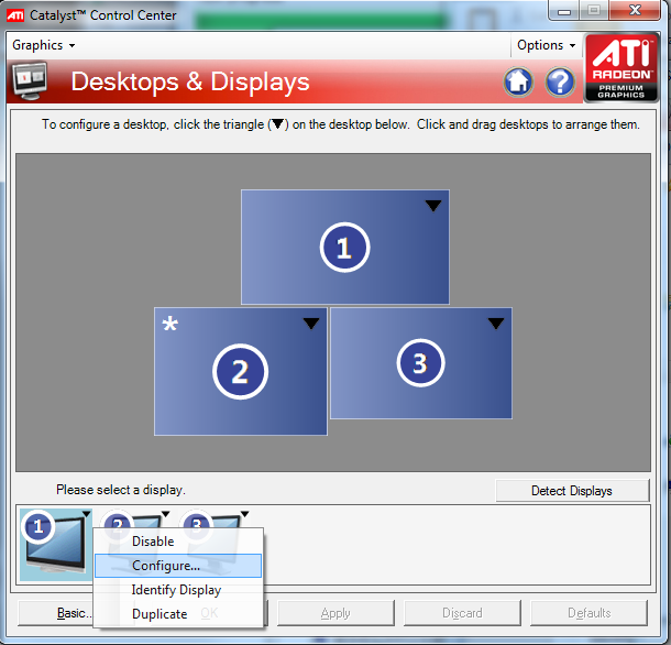

Flimzes Skrevet 7. april 2010 Skrevet 7. april 2010 (endret) Jeg hadde samme problem, da jeg bygde ny pc med 5770 og koblet skjerm med HDMI. Var ikke noe problem med DVI og VGA. Du må gå i under-/overeskalere bilde. Du gjør dette ved å gå inn på 'Display options' og deretter høyreklikker du på den lille skjermen i venstre hjørne med tallet '1' i. Velg da 'Properties'. Da finner du dette i én av de fanene, og da er det bare å justere. når jeg trykker på den properties greia kommer jeg bare til oppløsnings valgene, har sett gjennom alle funksjoner og muliheter i CCC, men finner ikke noe over/underskaler eller noen typre strekk tilpass skjerm. Hadde det på mitt gamle 4870, rart jeg ikke skal få det til mitt ny 5970 til nesten 5 ganger høyere pris:P Joda, det er litt gjemt. Et bilde sier mer enn tusen ord, så here goes: Endret 7. april 2010 av Flimzes
