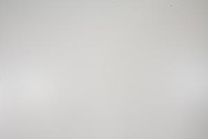

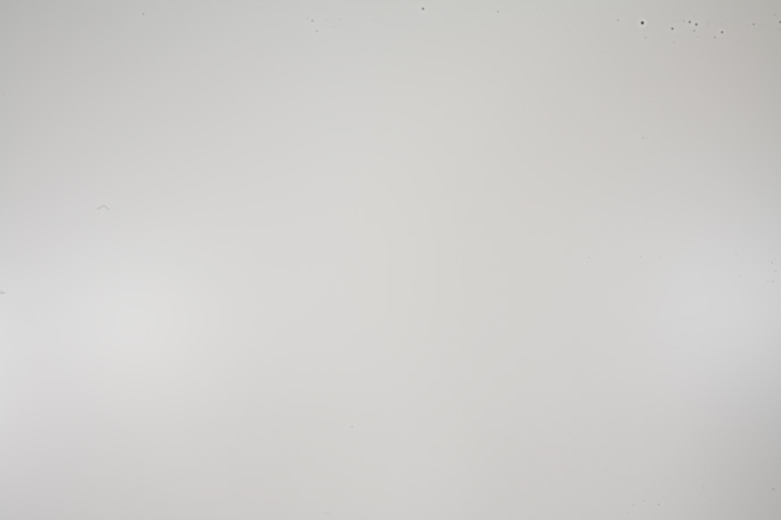

8ruk3rn4vn Skrevet 26. juni 2010 Skrevet 26. juni 2010 (endret) Prøvde meg nettopp på rens av sensor ved hjelp av sensors swabs og eclipse. Det var ingen stor suksess. Gikk faktisk fra 26 til 27 synlige flekker på sensor Dette er etter jeg har brukt fire swabs på riktig måte. De har i det minste reposisjonert seg og er nå mer konsentrert på et lite område på sensor. Tviler på at det vil vises på vanlige bilder, men lurer likevel på hva det kan være. Frykter at det kan være olje fra kameraet. Endret 26. juni 2010 av 8ruk3rn4vn
Nautica Skrevet 26. juni 2010 Skrevet 26. juni 2010 Frykter at det kan være olje fra kameraet. Hvilken kamera har du,i manualen til Canon 7D står det at ved bruk av sensorrensing-systemet kan olje løsne og legge seg på sensoren,de anbefaler da og levere kameraet inn til en autorisert Canon reparatør.
8ruk3rn4vn Skrevet 26. juni 2010 Skrevet 26. juni 2010 Frykter at det kan være olje fra kameraet. Hvilken kamera har du,i manualen til Canon 7D står det at ved bruk av sensorrensing-systemet kan olje løsne og legge seg på sensoren,de anbefaler da og levere kameraet inn til en autorisert Canon reparatør. Aha. Takk for tips. Har Canon 5D. Mon tro om jeg må sende kameraet til serviceproffen i Oslo eller om det finnes steder her i Bergen som gjør jobben...
