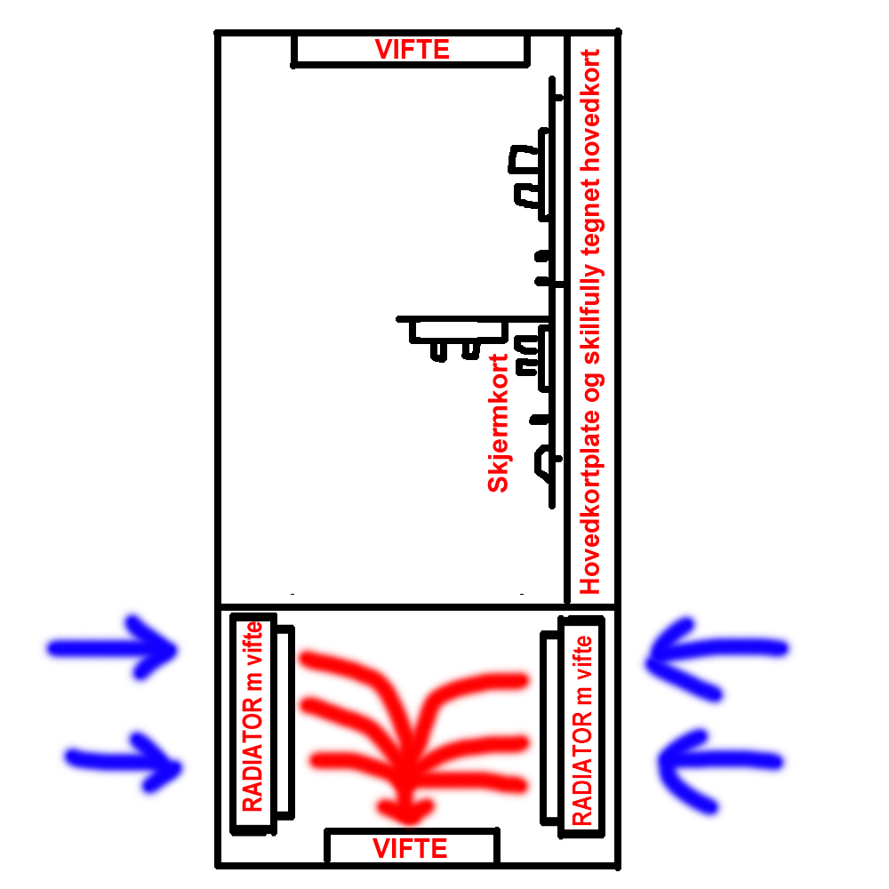

Du ga meg en ide der. Istedet for å kjøre push på to radiatorer, så kjører du push på den ene, og pull på den andre, der du såklart har bare en vifte per radiator @ 120rad. Altså vifte på ene sida.
Så kjører du en vifte som suger ut den lufta igjen, som dine tre vifter der, fra kammeret som radsene står i (dette gjelder de som har rads nede, må vite). Da får man jo en radiator mindre å dra lufta gjennom, og også kaldere luft siden det ikke går oppvarma luft fra den ene radiatoren gjennom den andre. In theory.
Noen som har testet dette? Hørtes logisk ut, så må jo gå å teste i mitt TJ07, siden alt er vannkjølt skal ikke temperaturene gå merkbart opp på komponentene uansett, om jeg kjører det opp til HK. Jeg har også to vifter i topp som suger ut, så alt går jo rett opp og ut uansett. Det eneste som kan komme i veien er vel skjermkortet/ene.

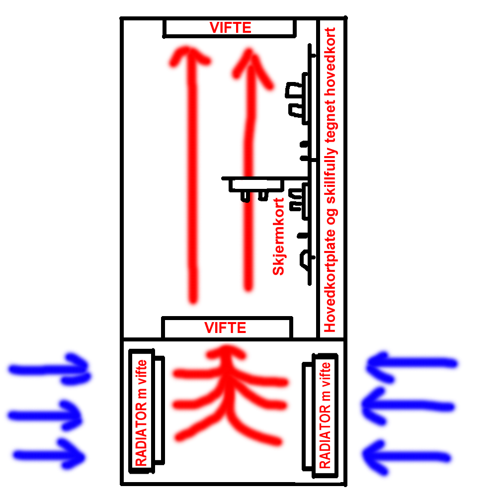

Eventuelt feste radiatorene høyere opp i kammeret, å ha to-tre vifter i bunnen, så kjører du lufta rett ut nede istedet. Det er jo mer kald luft på dette viset enn å pushe gjennom to rads.
Eneste er vel at du må ha høyere føtter på kabinettet, men fordelen er jo at det kommer aldri støv til PCen så lenge den er på :D
Jeg bare tenker høyt her på forumet nå jeg, ikke noe annet. Kan godt hende dette er en vanlig måte å gjøre dette på, jeg vet ikke.

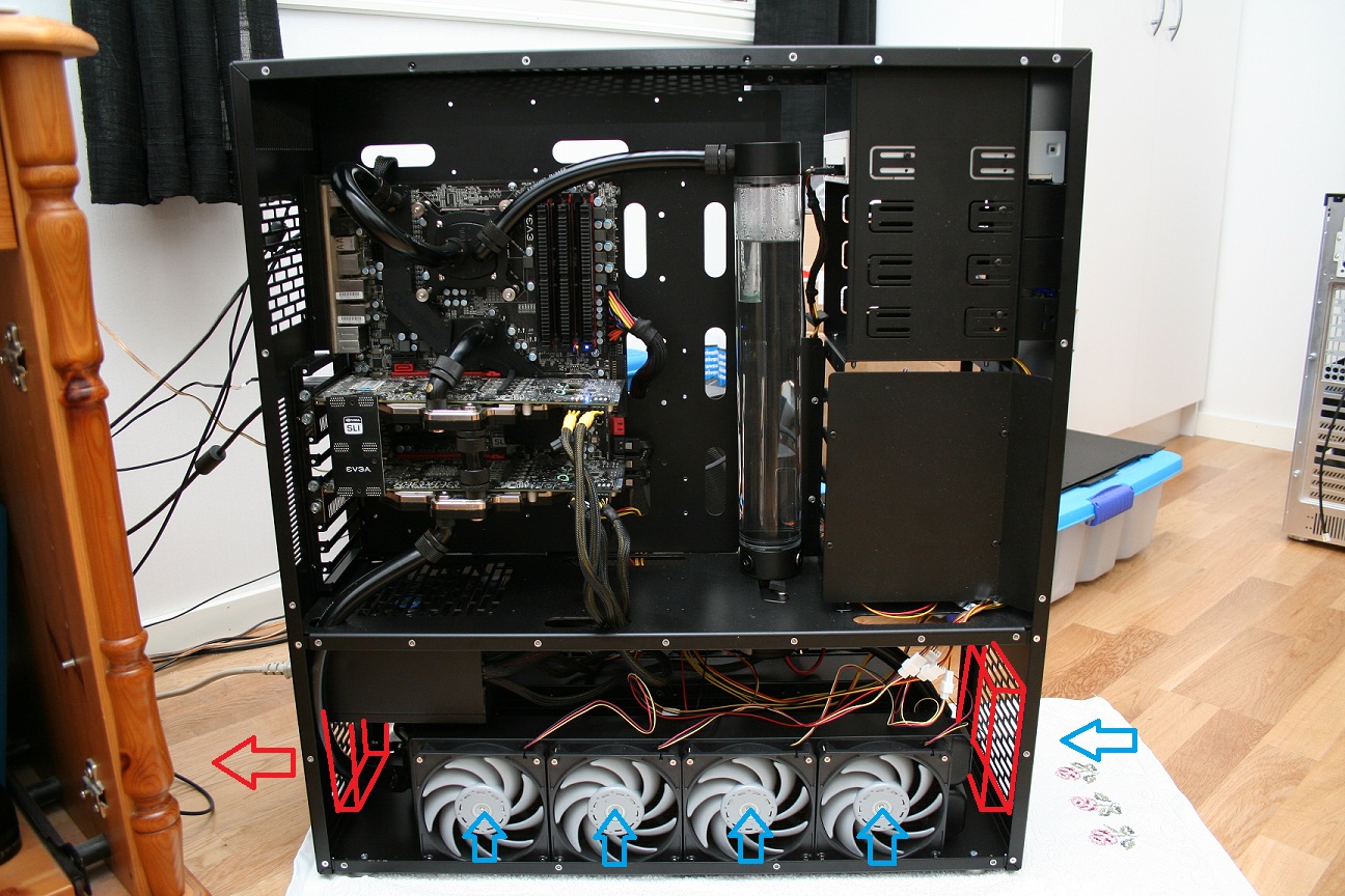

Joda, men jeg tenkte på mellomplata i et TJ07 f.eks, i det kabinettet kan du ha rads nede som paintskillza mine viser. Og om du har push innover eller pull innover på begge radsa, og ei vifte som puller ut ned og ut med engang, så slipper du å dra oppvarma luft gjennom den ene raden.
Altså ikke spesifikt for ditt oppsett, men mer generelt når du har to rads mot hverandre i bunnen av et kabinett, som jeg har.
Litt avhengig av kabinett så kan du også ha en vifte i front som drar luft inn, samt en vifte i bakkant som dytter luft ut bak. Radiatorene ligger på høykant på hver sin side, og trekker luft inn utenfra, gjennom seg selv og inn i midten. Viften foran og bak sørger for at den varme luften i midten beveger seg bakover og ut.

TJ07en min er lagd av opp til 5mm alu som er bøyd til i et stykke fra nede, til fronten og rundt oppe bak. Det er bare to stag bak som holder den delen i spenn, egentlig er det 120-130 graders vinkel oppe, ikke 90 (altså overdelen står oppover.
Så jeg kan ikke ha vifte annet enn i bunnen. Men selv cet blir bedre enn vanlig push, pull eller push/pull gjennom doble rads vil jeg tenke meg.

Alternativ 1 vil funke fint så lenge det er tett. Alternativ 2 vil ikke funke like bra fordu du vil trekke inn igjen den varme lufta som kommer ut under.
Gjest Slettet-QjT4b9
Ikke om jeg har kanter på siden så all lufta går rett bak under pcen
