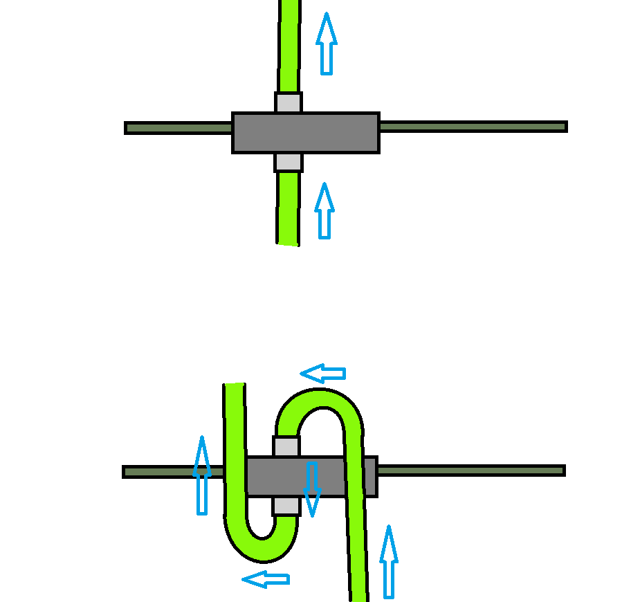

knopflerbruce Skrevet 9. juli 2010 Skrevet 9. juli 2010 Det eneste som har noe å si ift retning må vel være at om andre områder kjøles før GPUen vil vannet være noe oppvarmet når det når kjerneområdet - og at disse områdene ikke har samme behov som kjernen.
Breidablik Skrevet 9. juli 2010 Skrevet 9. juli 2010 (endret) Å, det var ikkje slik eg meinte det. Eg meinte berre eg skulle sende væska opp gjennom blokka i staden for å ha slangen opp, vinkle den ned, gjennom blokka, og vinkle den opp igjen frå undersida. Slik: Altså det øverste bildet i staden for det nederste, som er litt tungvint. Edit: Nevermind, no forstod eg kva du meinte. Takk for innspel. Endret 9. juli 2010 av Breidablik

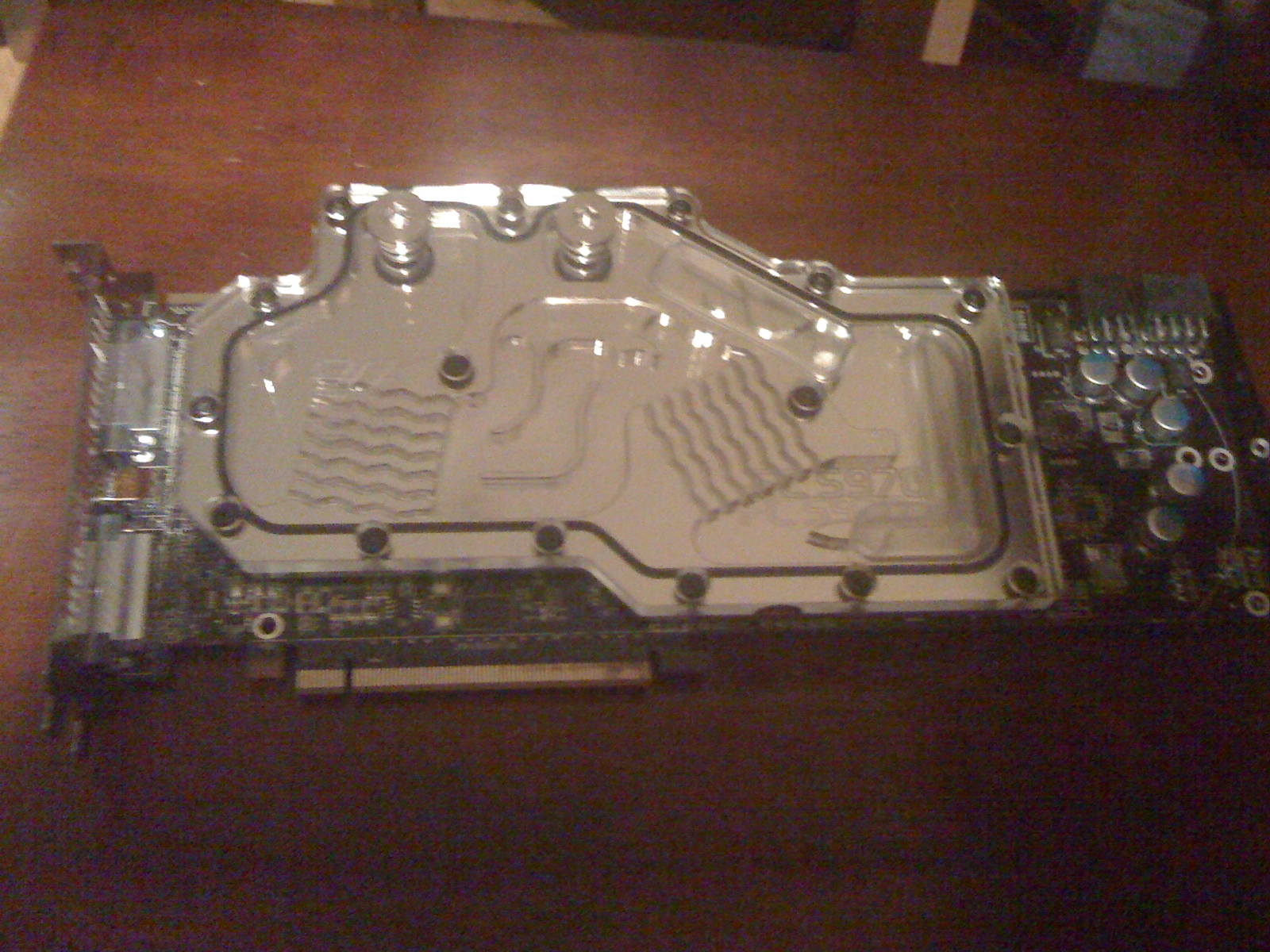

Mumriken Skrevet 10. juli 2010 Skrevet 10. juli 2010 Breida: på compression fittings må du passe på ytterdiameter også og på "billi"slanger så er det ofte at de faktisk ikke har 19mm ytterdiameter som de er oppgitt til. Har erfart det selv. Her er det jeg fikk gjort i går. mye mer pirkete enn jeg trodde og tolmodighet er ikke min sterkeste side
Breidablik Skrevet 10. juli 2010 Skrevet 10. juli 2010 (endret) Det er det eg veit, men når alle fittings har 1/2" ID og 5/8" OD, men slangane har 3/4" OD går det jo ikkje opp... Lekker blokk! Endret 10. juli 2010 av Breidablik
