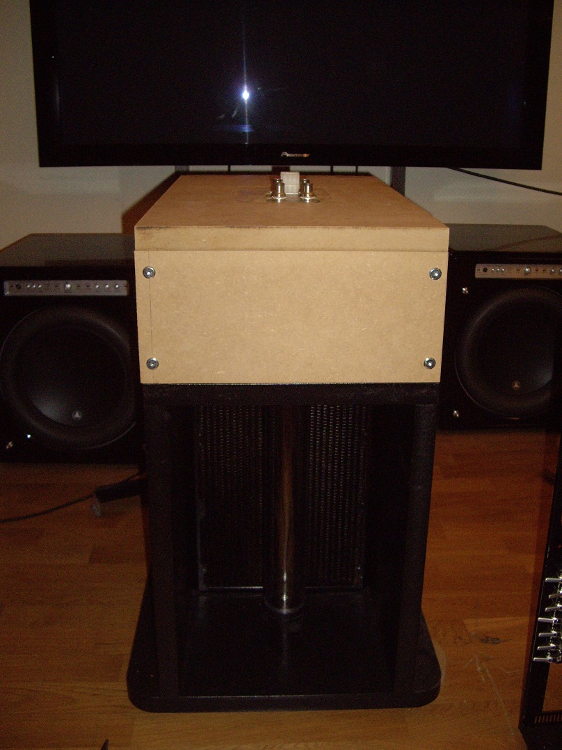

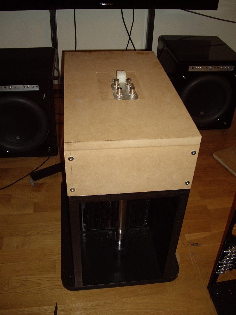

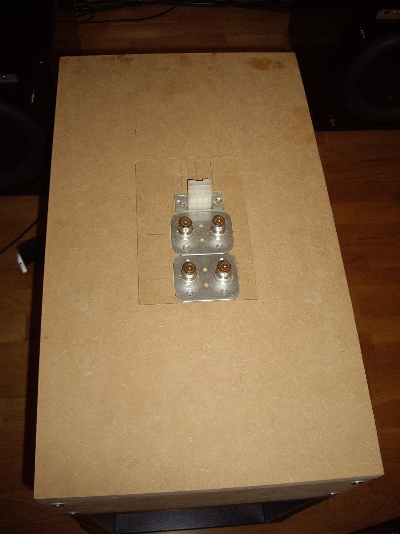

idleman_2 Skrevet 5. juli 2010 Skrevet 5. juli 2010 Ble litt jobbing i helgen.. ting tar tid her er resultatet: *puh* kom sent hjem inatt :/ jobb om 5 timer
martin808 Skrevet 5. juli 2010 Skrevet 5. juli 2010 (endret) Ting Tar Tid Endret 5. juli 2010 av martin808
Mumriken Skrevet 5. juli 2010 Skrevet 5. juli 2010 Nydlig Idle! Må si at det frister med stor ekstern kjøling, men det er plassen det tar opp da. Har pcn på stuen og det er såvidt haffen får stå der Btw, sammme tv som meg
