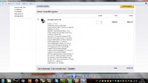

dragon95 Skrevet 30. mars 2010 Skrevet 30. mars 2010 (endret) Hei. Har akkurat fått meg ny pc denne her. Fikk den forrige mandag, dvs 22.03.10, bare at jeg har noen andre deler osv. Men skjermdriveren slutter å virke HELE tiden, ringte inn til komplett.no og sa ifra og lurte på hva jeg skulle gjøre osv, og han sa at jeg skulle laste ned en driver fra www.ati.com. Gjorde det men er nesten blitt verre -.- Pluss at lyden er klikk, for jeg kobler i headsettet (Logitech G35, kjøpte med det) men det er fortsatt lyd i høytalerene, ikke i headsettet -.- Så er det noen her som vet hva jeg skal gjøre? Takker så mye for svar! PS: Legger ved et bilde av hva slags deler jeg har med i pc'n Endret 30. mars 2010 av dragon95

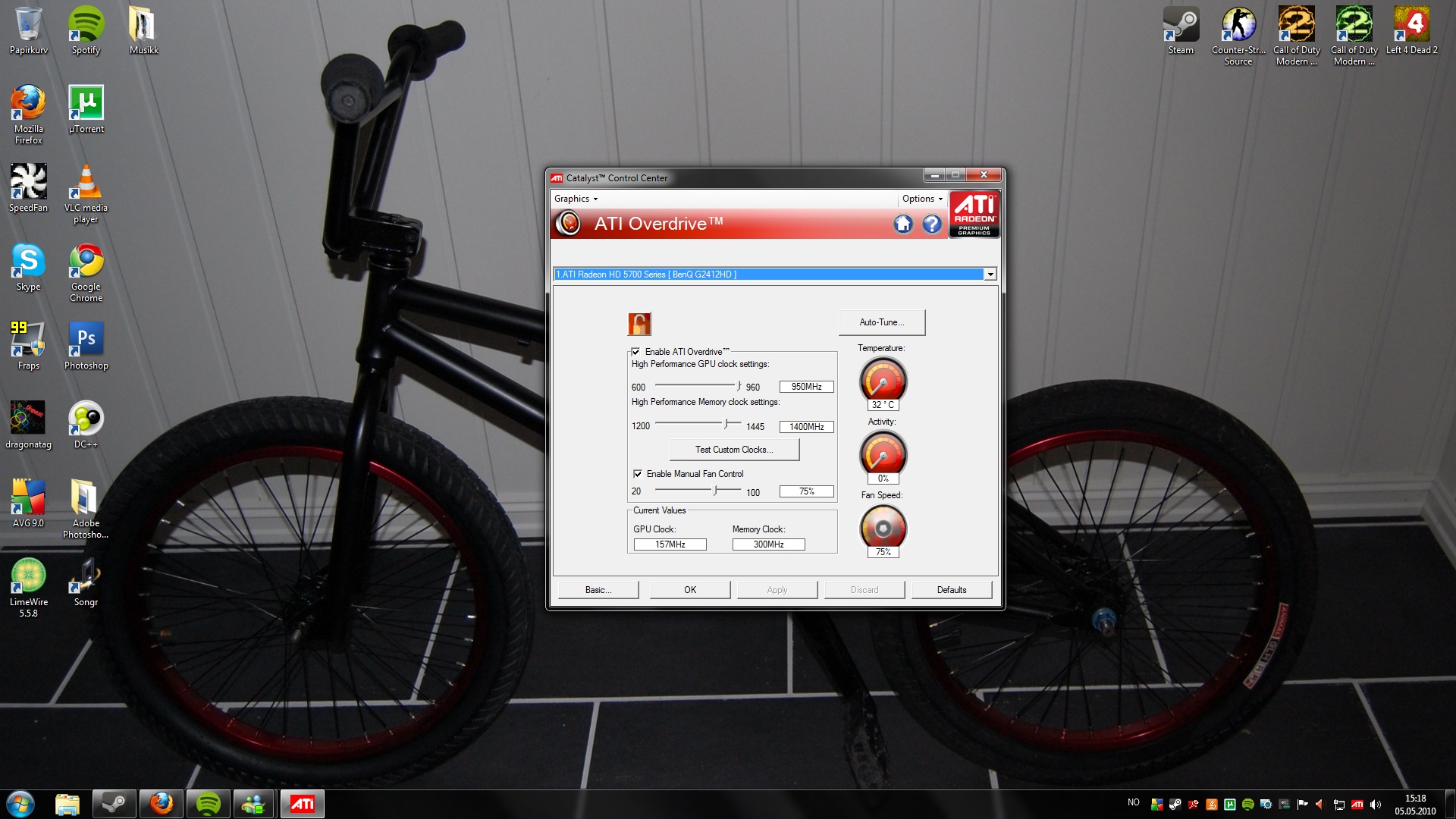

dragon95 Skrevet 5. mai 2010 Forfatter Skrevet 5. mai 2010 (endret) overdrive er ikke enablet default nei. for jeg har måttet enable den selv. men det jeg ikke skjønner er at jeg var på TG i år, og da sluttet skjermkortdriveren å svare bare 2-3 ganger elns. men så fort jeg kom hjem, begynte den på igjen :S Men legger ut et bilde av ATI overdrive til info hvis dere har lyst til å se Endret 5. mai 2010 av dragon95

Avean Skrevet 5. mai 2010 Skrevet 5. mai 2010 hmm snodig, mitt 5870 kort var default klokket opp med forrige driverutgave. Fikk bare kræsj og systemheng til jeg slo den av og satt normale klokkespeeds. Det var første gangen jeg satt i et ATi kort fra maskinen også så kunne ikke vært konflikter fra gamle driverrutiner.
