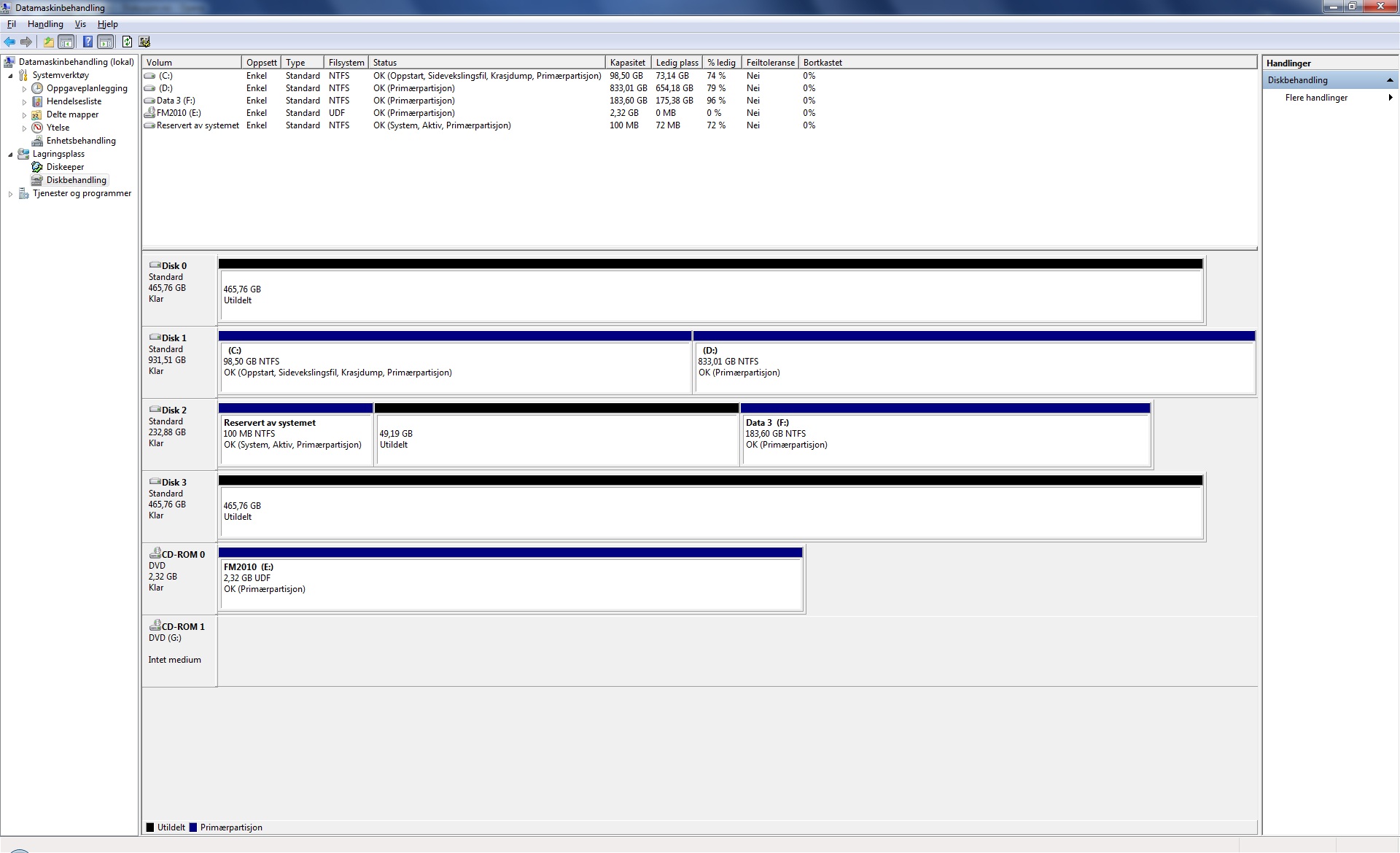

Du har fått system på disk nr.2 , og er helt avhengig av den for å kunne boote.
Alltid lurt å koble fra alle andre disker når man installerer OS'et.
Det du kan gjøre er å koble fra alle disker, untatt den hvor OS'et er på(disk 1). Så kjører du en repair.
Hvis OS'et er W7 blir det slik :
