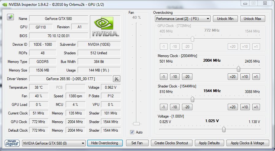

Nizzen Skrevet 7. desember 2010 Forfatter Skrevet 7. desember 2010 Synes 580 klokker ganske bra... Kjører nå på 900mhz gpu og ingen teng til unstabilitet Får teste litt videre etterhvert

Nizzen Skrevet 7. desember 2010 Forfatter Skrevet 7. desember 2010 (endret) 260.99 driveren gir altså ikke fungerende SLi under 3DMark11? Har bare load på ett kort her i alle fall. Du snakket noe om å gå ned til en lavere driverversjon, Nizzen? Quadro driveren Og den er nyeste virker det som. Quadro Driver 265.90 http://forums.guru3d...d.php?t=333572 http://downloads.gur...nload-2612.html For å sjekke "VID" Altså default volt på standard clock. Jeg har: 1.00v virker det som. GTX 580 har iallefall ett ess i ermet at det overklokker ganske bra Skal nok flashe dem til ASUS bios etterhvert for å overklokke minnet til h..... Endret 7. desember 2010 av Nizzen

Gjest Slettet-aabLQt Skrevet 7. desember 2010 Skrevet 7. desember 2010 http://3dmark.com/3dm11/26084 Kjapp overklokk jeg gjorde Har du endret noe på volt for å kjøre på 900Mhz nizzen ? Du kjører fortsatt med stock kjøler også ? Har lyst til å klokke mer på mine 580, kjørte bare på 800 core på den siste testen.

Nizzen Skrevet 7. desember 2010 Forfatter Skrevet 7. desember 2010 http://3dmark.com/3dm11/26084 Kjapp overklokk jeg gjorde Har du endret noe på volt for å kjøre på 900Mhz nizzen ? Du kjører fortsatt med stock kjøler også ? Har lyst til å klokke mer på mine 580, kjørte bare på 800 core på den siste testen. Jeg satt volten til 1138 som er max i msi afterburner og satt den direkte på 900 2200 på minnet.. Så lenge det er stabilt i spill og 3dmarks så er det stabilt nok for meg. Flere steder har jeg sett at nesten alle kort klarer 950 med 1138 volt. Det skal visst klare ca 2300 på minnet. Men det skal jeg teste etterhvert. Nå må jeg ta noen runder med bc2 igjen! Det går flytende med alt på, 1080p 16AF og 4x AA. GPU load er bare ca 50% Tror det er noe potensiale i nye drivere
Gjest Slettet-aabLQt Skrevet 7. desember 2010 Skrevet 7. desember 2010 (endret) Ja hyper threading er aktivert. Nizzen: Wow sick ! Tror du kansje det er mulig for meg å bare kaste de innstillingene på mine 580 og satse på at de funker ? Blir uansett imorgen 6 timer til jeg skal opp så.. :] Endret 7. desember 2010 av Slettet-aabLQt
