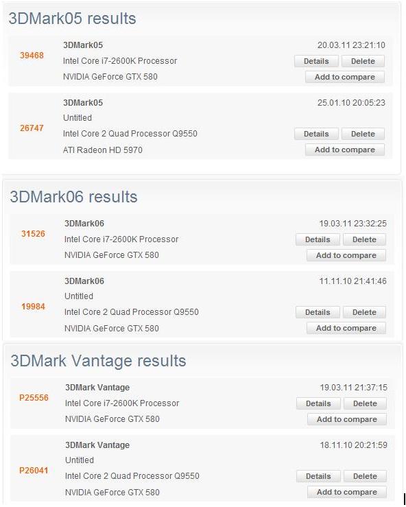

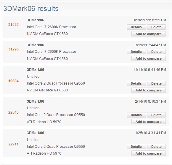

simalarion Skrevet 20. mars 2011 Skrevet 20. mars 2011 Processor Intel Core i7-2600K Processor Processor clock 4489 MHz Physical / logical processors 1 / 8 # of cores 4 580 gtx Ikke at det er så veldig viktig, men hvorfor får jeg 10 000 mer poeng i 06 mens vantage og 11 er omtrent det samme?. Klarer ikke helt til å få det til å stemme.

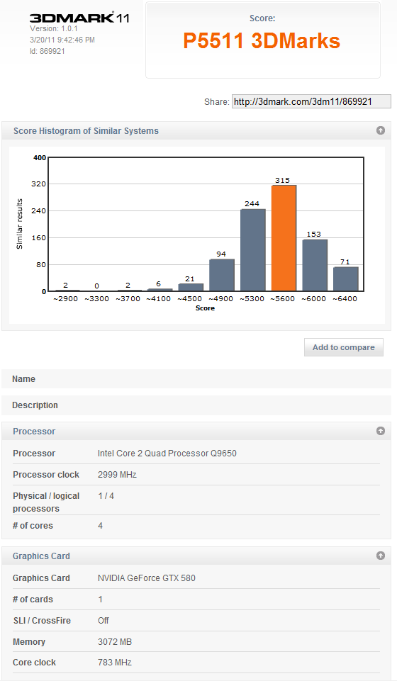

oetc Skrevet 20. mars 2011 Skrevet 20. mars 2011 (endret) Uten å ha noen relevant sammenligning med din CPU+GPU kombo, så synes jeg du har uvanlig lav score basert på min erfaring at CPU påvirker GPU scoren i mindre grad i Vantage sålenge CPU ikke er noen sinke, og det er den vel neppe... IOM at hardware.no får 23109 på GPU med en i7-920 på 2.66ghz, kan det være greit å teste en enda mer krevende GPU test som 3dm11, og så oppgi scoren på denne, normalt skal denne ligge på ~6k med standard klokk på 580... Tja, er vel ikke så altfor langt unna ~6k: Ser jo forresten hos hardware.no at gtx580 er testet til 5339 i 3DM11... Endret 20. mars 2011 av oetc
SilentNET Skrevet 21. mars 2011 Skrevet 21. mars 2011 Processor Intel Core i7-2600K Processor Processor clock 4489 MHz Physical / logical processors 1 / 8 # of cores 4 580 gtx Ikke at det er så veldig viktig, men hvorfor får jeg 10 000 mer poeng i 06 mens vantage og 11 er omtrent det samme?. Klarer ikke helt til å få det til å stemme. Jeg vil anta fordi 06 er veldig, veldig avhengig av prosessorhastighet, mens Vantage (fortsatt avhengig av prosessor for all del, men kanskje ikke i like stor grad), og 11 er bare sykt krevende uansett. Og hvis du i tillegg kjører vantage med PPU så vil ikke prosessoren din ha så mye å si da skjermkortet gjør all jobben. Bare en tanke.
simalarion Skrevet 21. mars 2011 Skrevet 21. mars 2011 (endret) Tenkte selvagt i de baner, men spesielt i Vantage får jeg lavere score, merklige er et jeg er sikker på at FPS i testene her høyere. Endte med at jeg kjøpte 3dmark 11 også for å slippe Demoen (bra triks fra dem forøvrig) men stopper fortsatt på ca 5700. Både 05 og 06 er det en syk forbedring forøvrig, siden 11 og vantage faktisk har med cpu tester regnet meg med et lite utslag i alle fall. Endret 21. mars 2011 av simalarion
SilentNET Skrevet 21. mars 2011 Skrevet 21. mars 2011 Hvilket hardware og frekvenser kjører du på nå, og hva kjørte du på tidligere? Liste opp helt konkret. Det står sikkert en plass, men greit å få det en gang til.
simalarion Skrevet 21. mars 2011 Skrevet 21. mars 2011 Volt 1.36 - 4.5 på 2600k Har en saftig forbedring på 06 0g 05. Det rare er at jeg synes Cpu testene går Jæskla bra på 11 og Vantage også, det er noe med selve cpu scoren som ikke stemmer, for selve testen går mye bedre samt fps generelt er mye høyere.
SilentNET Skrevet 21. mars 2011 Skrevet 21. mars 2011 Hmm.. Kan det rett og slett være at scoren blir mindre fordi testene gir score basert på type/modell av cpu? Altså ikke bare basert på fps/frekvens/antall kjerner, men at den rett og slett gir høyere score på en Core i7, enn den gjør på en Sandy. Tenker bare høyt her nå. Eventuelt at andre forskjeller virker inn. Minnebåndbredde (2 kanaler mot 3), PCIe x8 vs x16? Ett eller annet må det nesten være. Spesielt hvis fps er høyere nå enn tidligere, men scoren blir lavere. Det er jo hovedkort, minne og cpu som er endret.

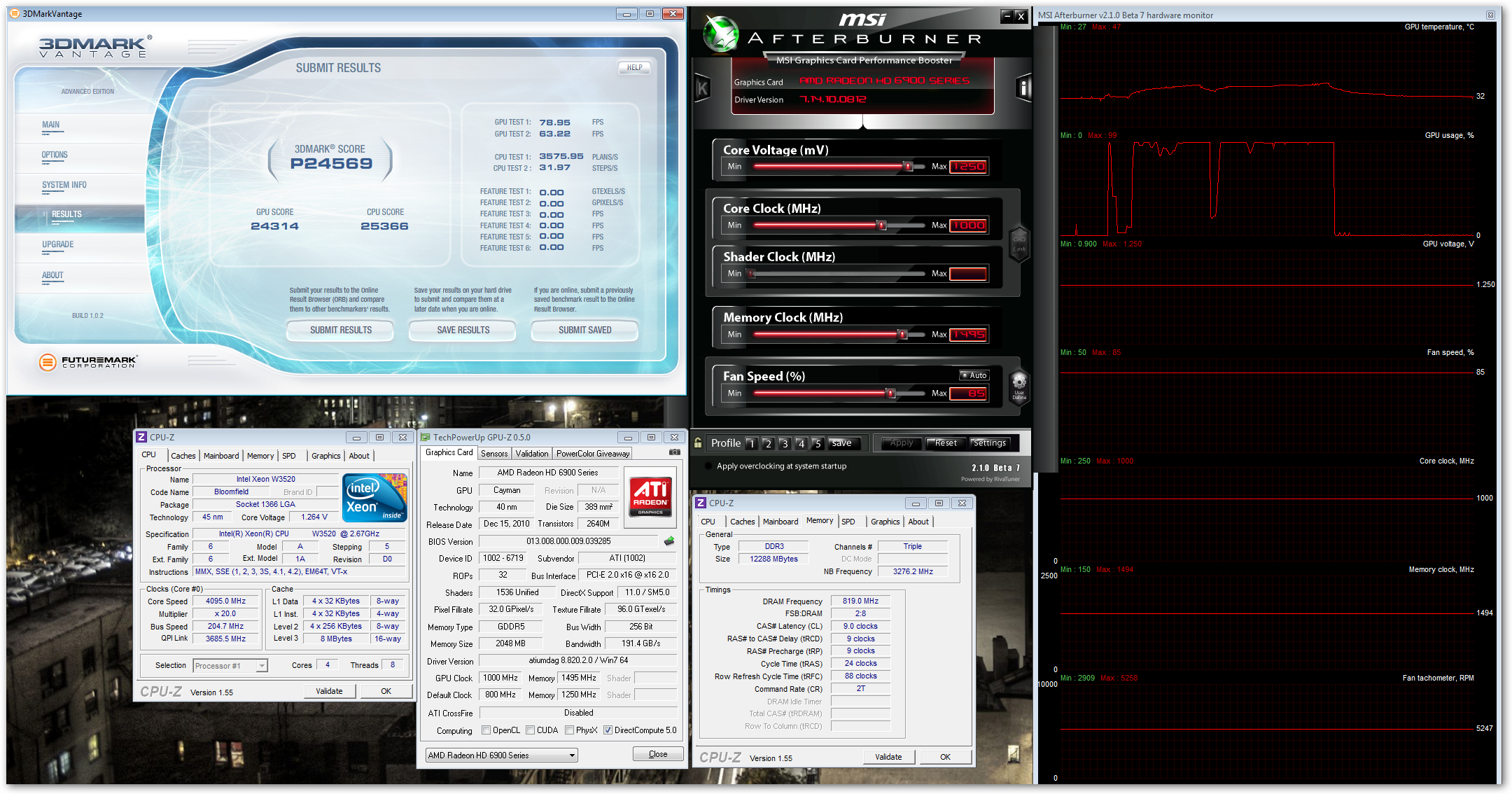

Theo343 Skrevet 21. mars 2011 Skrevet 21. mars 2011 (endret) I Vantage merker jeg absolutt store forskjeller ift. CPU, FSB/QPI og RAM klokk. Jeg måtte ha alt opp til høye verdier for å få gode resultater. Det var store utslag ift. alle nevnte komponenter. 3DM11 derimot uten physx var en vesentlig bedre GPU test. Siden Vantage var såpass ekstremt avhengig av CPU/QPI/RAM klokk konsentrerte jeg meg etterhvert mer om 3DM11 for videre GPU klokk. Dette er siste Vantage screenshot med HD6950 før jeg fokuserte på 3DM11 og GPU klokk. Kunne nok fått en god del høyere resultater om jeg hadde orket styre mer med CPU/QPI/RAM. Hadde også fortsatt mye klokkerom på 6950 men droppet Vantage der. For å verifisere økte jeg CPU/QPI/RAM klokk hver for seg og det ga nevneverdige utslag. Spesielt overasket det meg at ram og buss klokk gjorde så store utslag i Vantage. Skal man få gode resultater i Vantage må man først sørge for å ha alt annet på maks klokk, noe jeg ikke gadd å styre med den dagen. Endret 21. mars 2011 av Theo343
simalarion Skrevet 21. mars 2011 Skrevet 21. mars 2011 (endret) Det forklarer mye, takk for informasjon. Endret 21. mars 2011 av simalarion
