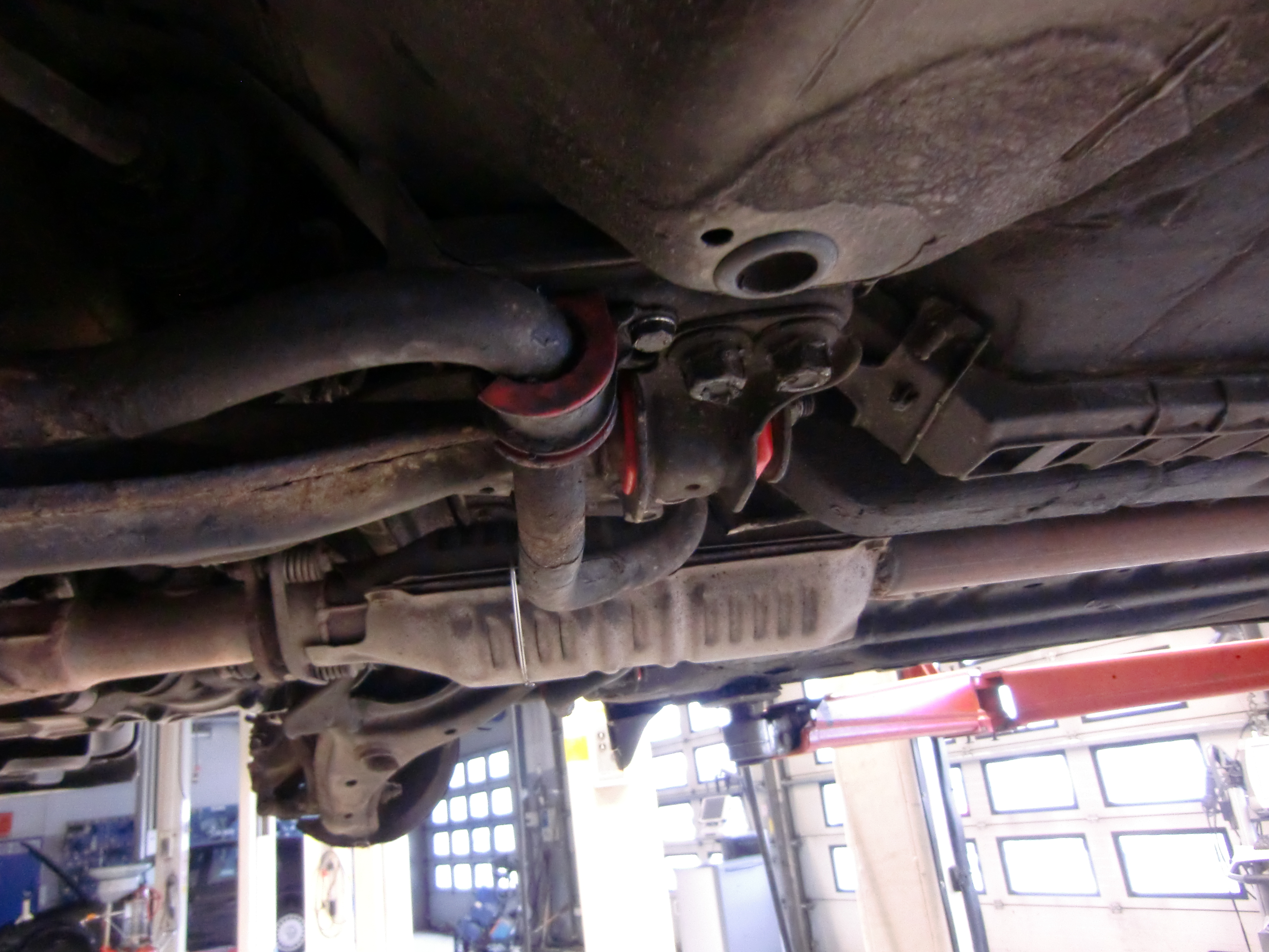

- Bytta endlinksa framme
- Bytta foringane til stab. stag. framme med poly. foring
- Bytta metallhylsa til foringane
- Bytta foringane i framdemperen med poly. foring
- Bytta den største foringen på LCA framme med poly. foring
- Bytta foringen i øvre bærearm med poly. foring

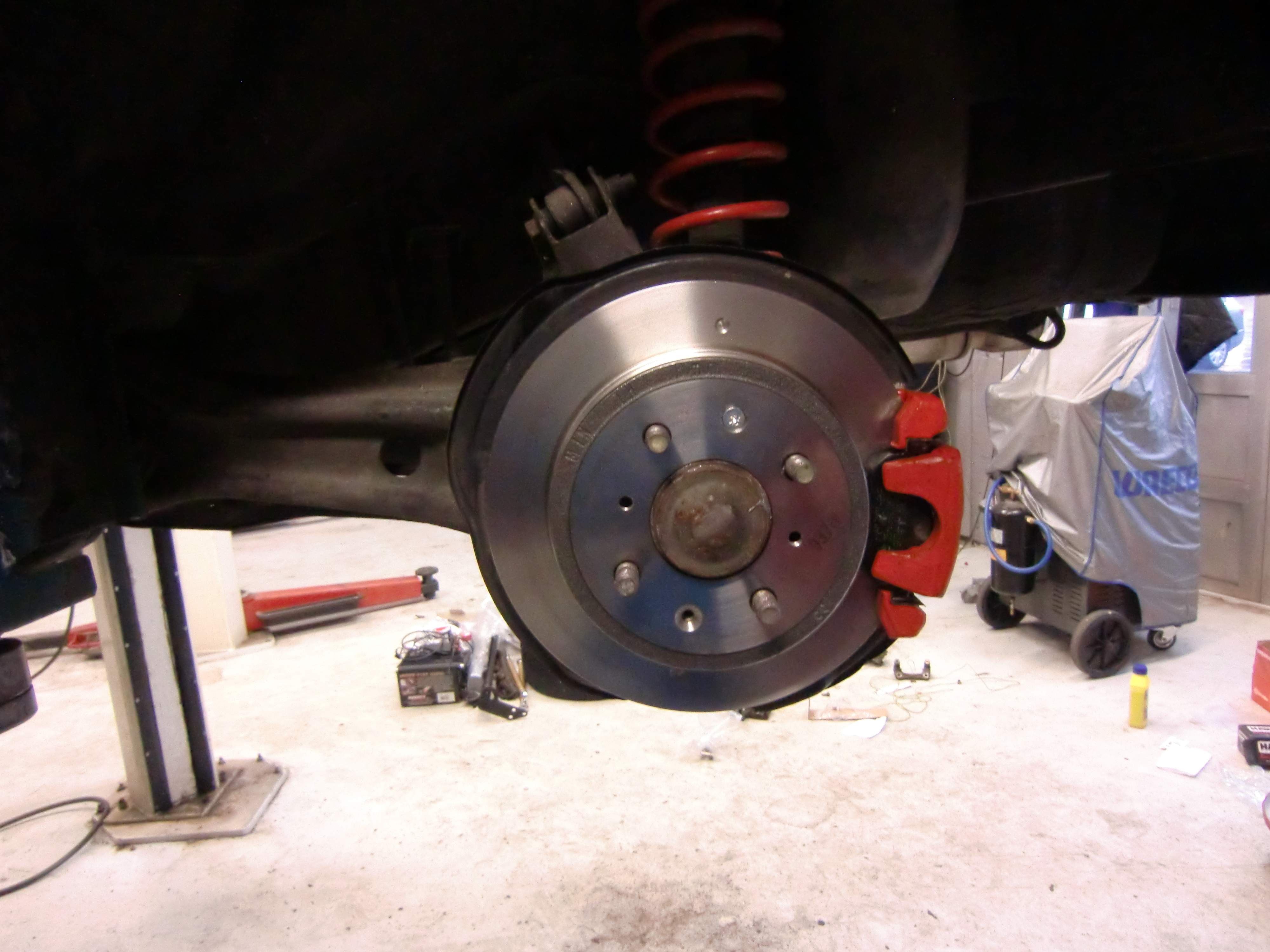

- Bytta bak skivene med mekonomen skiver
- Bytta kalippere bak og målt med hammerrit
- bytta til HAWK HP+ klossar bak

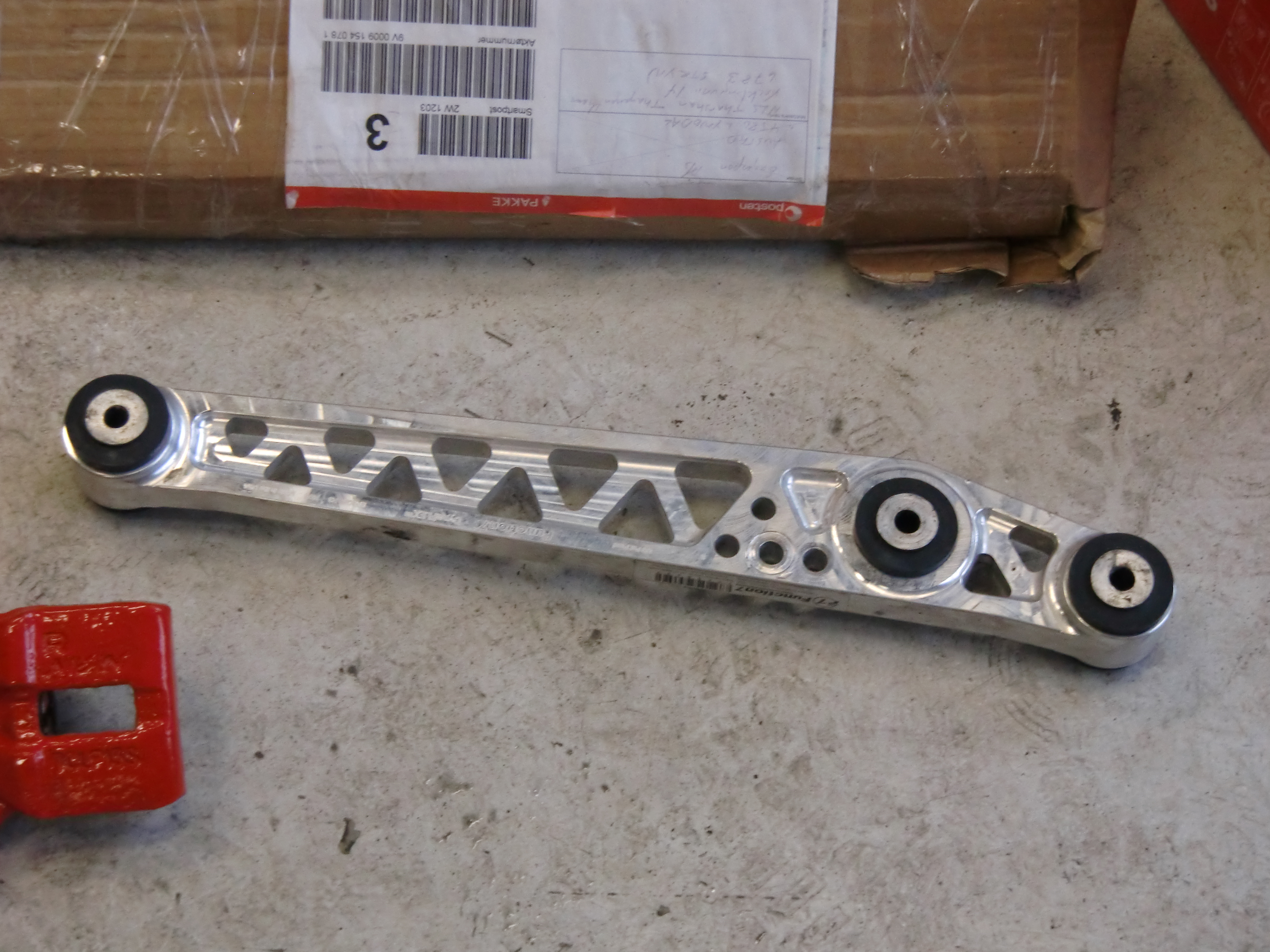

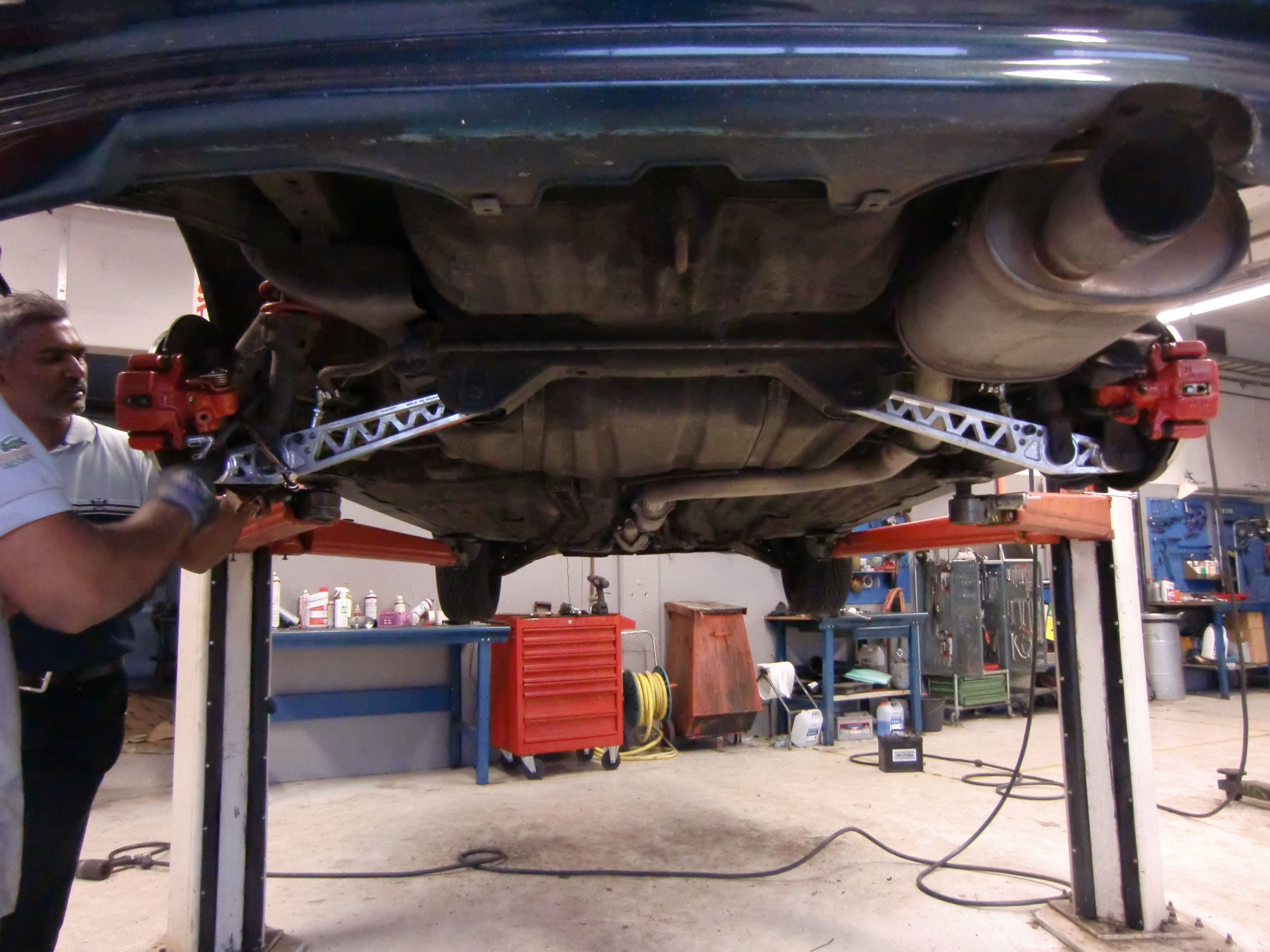

- Bytta LCA bak med function7 LCA i aluminium
- Bytta skivene framme med biltema skiver

Har bestilt nye kalippere framme og nye hardrace LCA framme.

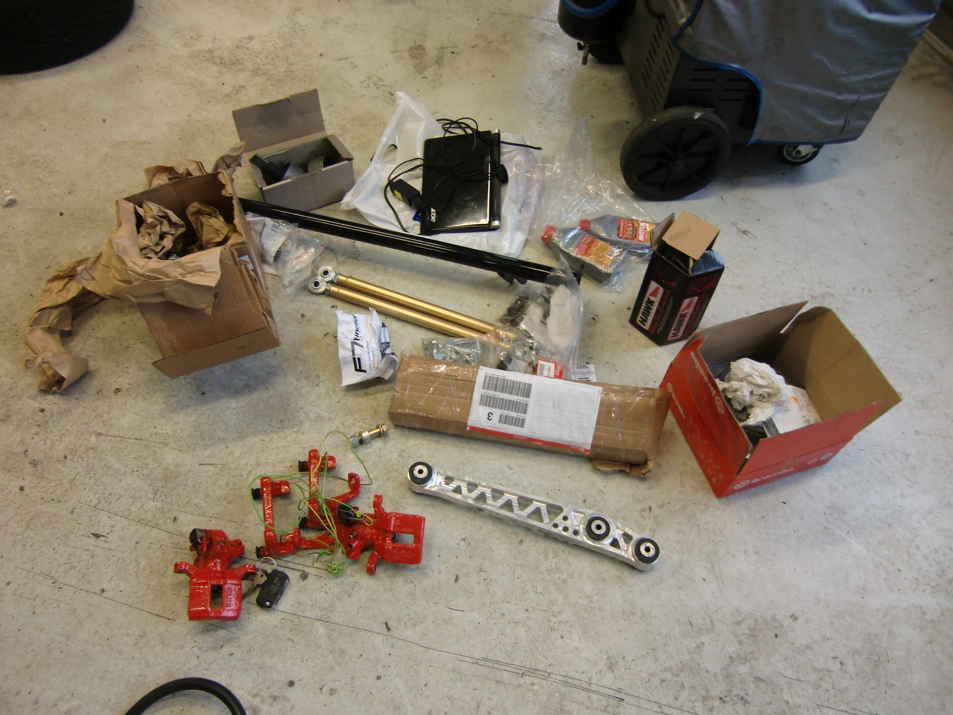

  • 2 uker senere...
Då var nye framkalippera monter. Trengte en god del sliping før ds2500 klossane passa.
bremsevæska er også bytta med motul rbf600

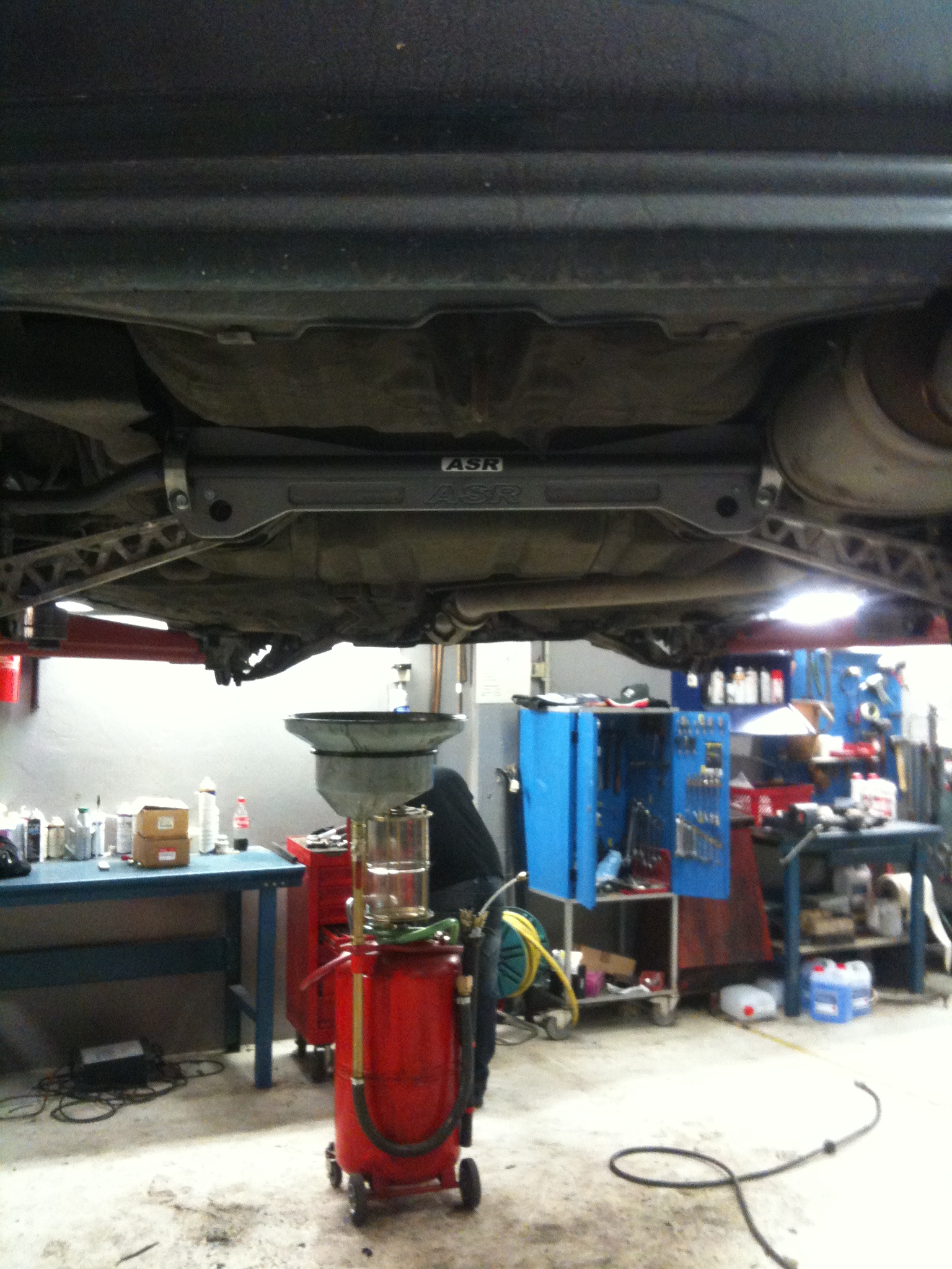

Har også montert asr 24mm sway bar kit.
Olje bytta på 195240km til gulf 5w-50 racing olje. Var endel spon på tappepluggen
Ser ut som at bilen har brukt endel vatn. Får fylle på å sjekke litt...

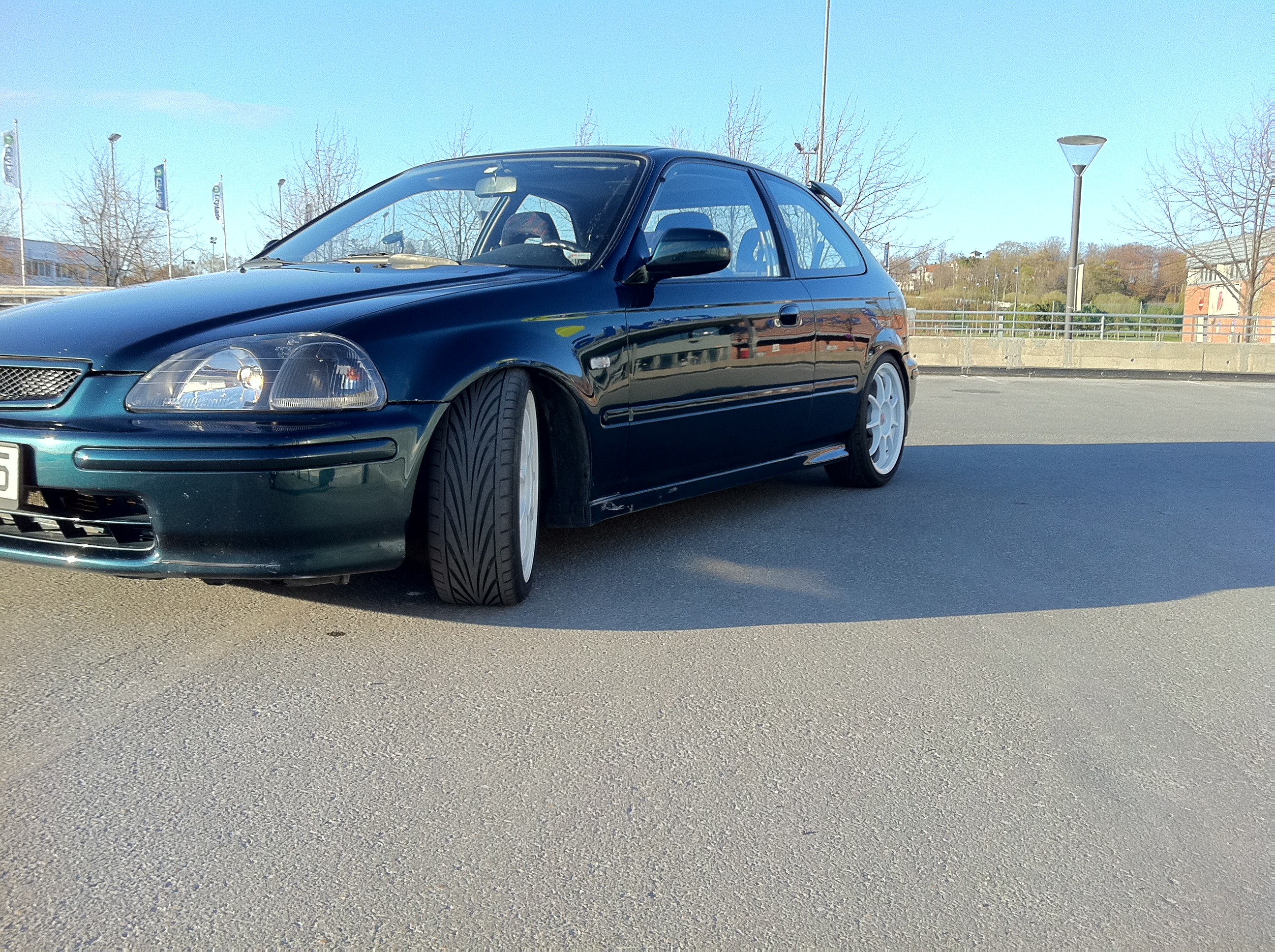

Ble barsk med sommerfelgene!

Eller så fekk eg lufta bremsene, og er fornøgd nå. Stab. stag foringane framme er bytta til es.

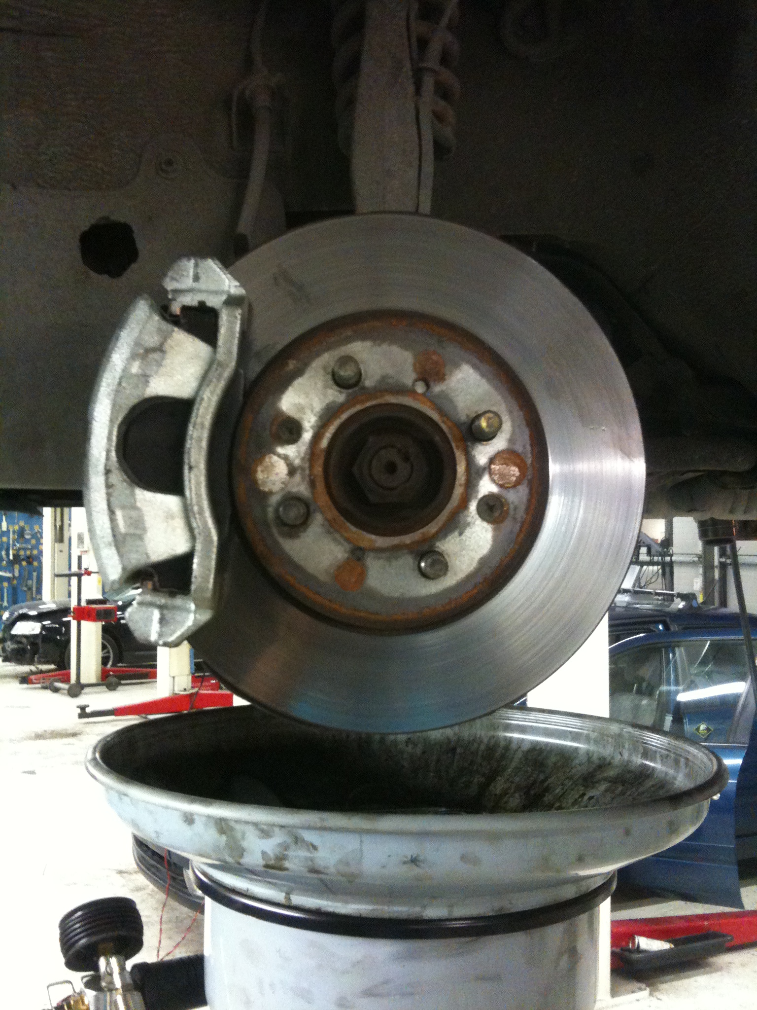

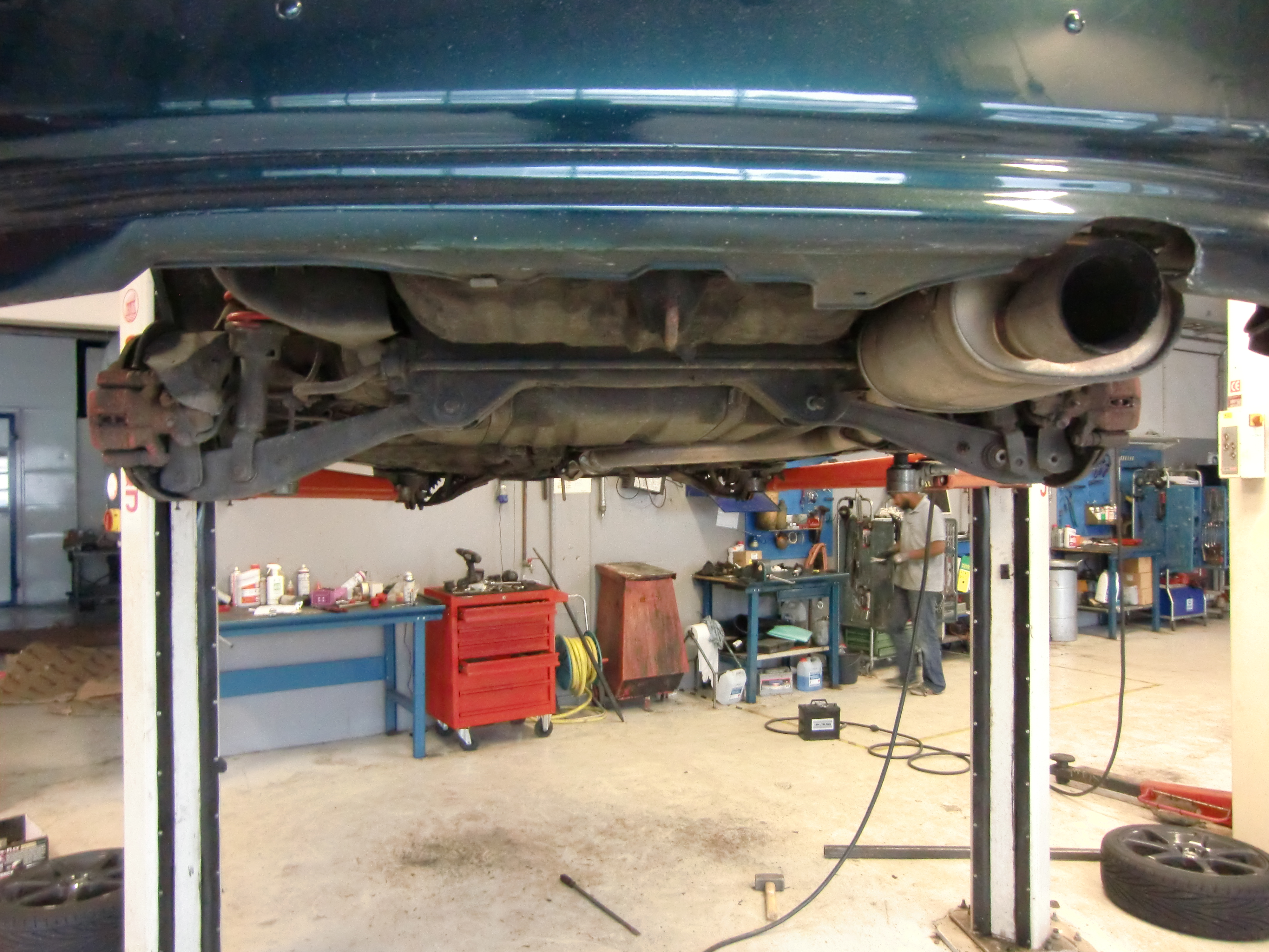

Så fann vi ut at hjullageret venstre bak er gåent. Det var også mykje bevegelse i heile hjulopphenget bak. Er endel dårlege foringar der. Har en heil haug med hardrace foringar, men ana ikkje kor alt skal vere :s

Men det var uansett verdt turen. Fekk han til å bytte ei simring som lak, hardrace front LCA og eit hjullager bak. Fekk også tatt ei 4-hjulstilling med håp om å få godkjent bilen med senkesettet.
Men det var eigentleg berre å gløyme. For bilen hadde fine, blanke, uorginale LCA bak, og då var det berre å gløyme.

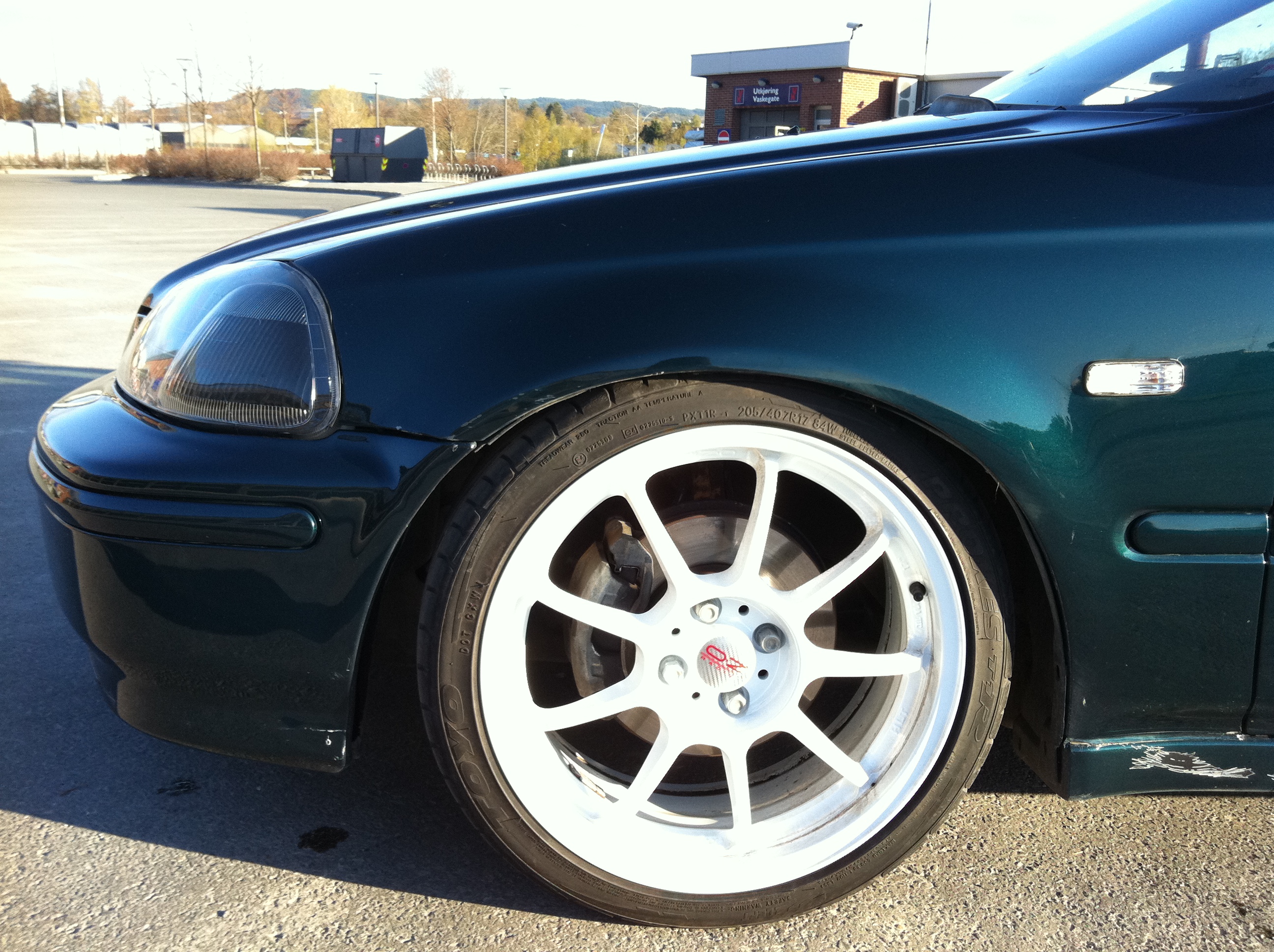

Deretter var det felgane eg måtte gjere noko med. Vurderte MANGE. Først vurderte eg Buddy club felgar, svarte med rød kant. Deretter vurderte eg Kosei evo-maxi. Slo også det ifrå meg. Så vurderte eg nokon rota felgar i gull. Slo dei også ifrå meg. Til slutt stod det mellom könig lightning og OZ allegerita. Begge i 16" og kvite.
Eg bestemte meg for OZ'ene. 28.02.11 vart eit sett med OZ allegerita 16" white bestilt hos dekk1 lade:D med 6 vekers leveringstid.

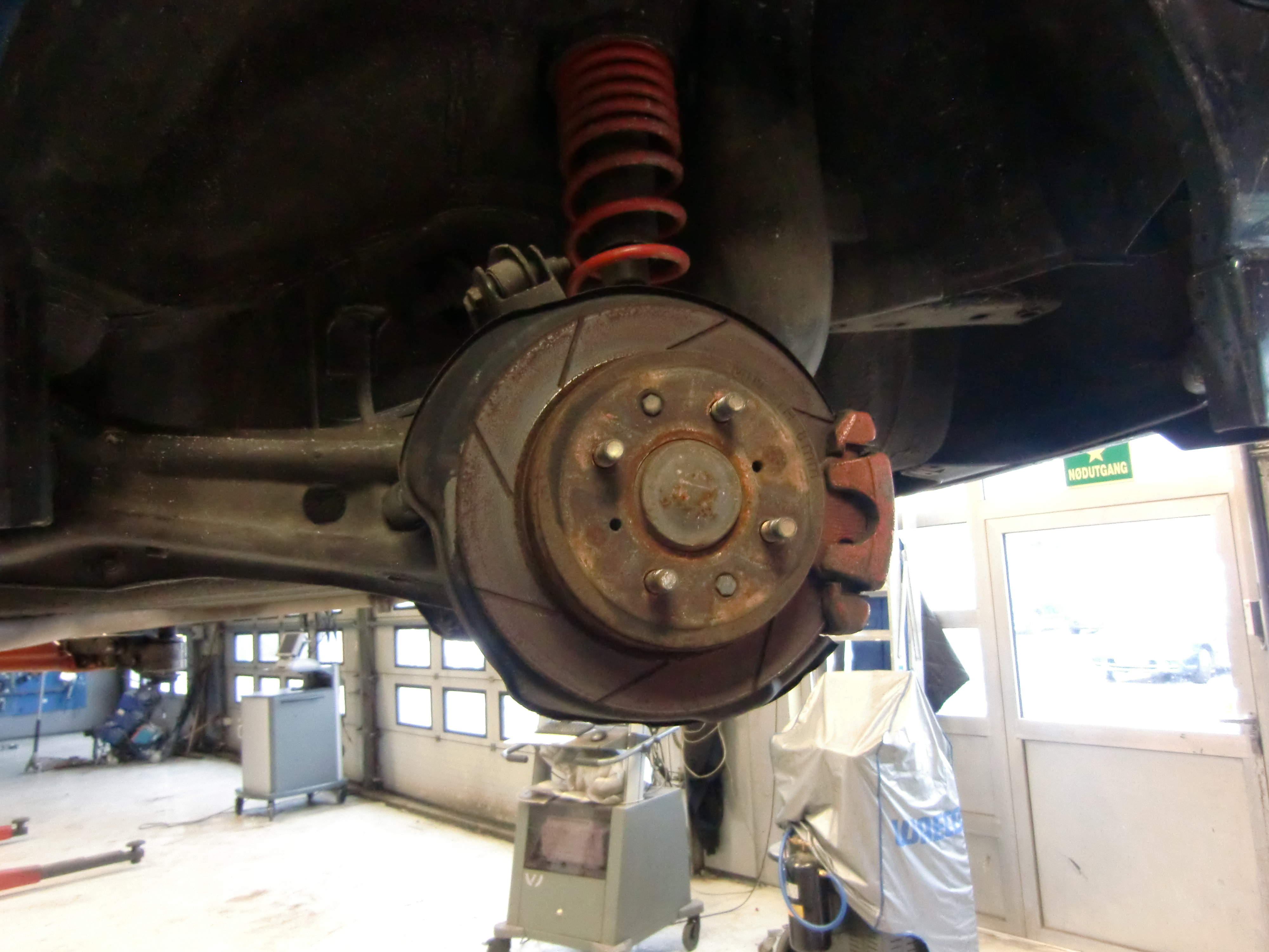

Hadde då bestemt meg for å ordne oppi understellet bak. Foringane der var klare for utskifting.

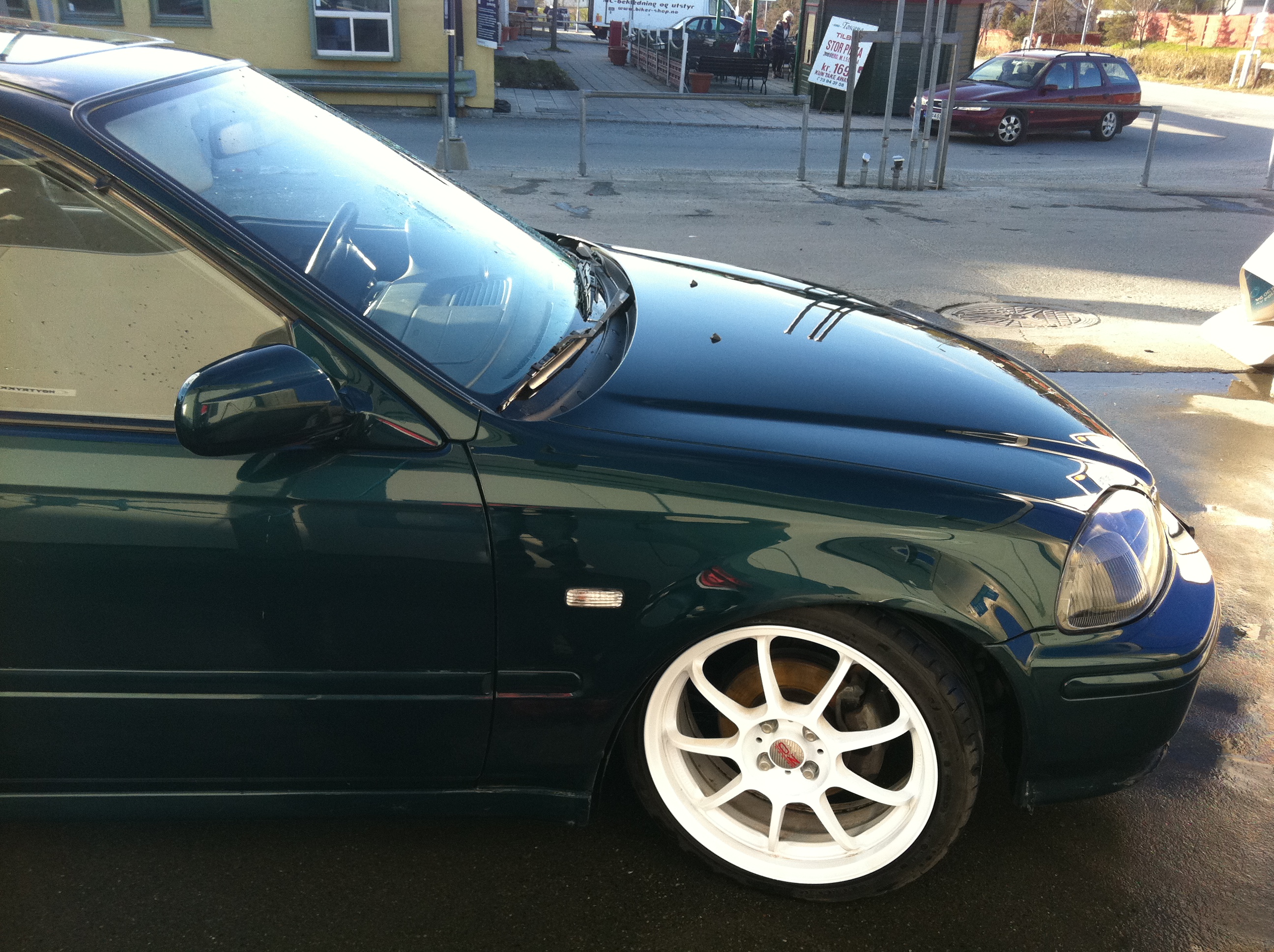

Såååå, etter laaaang vente tid kom omsider felgane. Tok meg turen dekk1 og fyren trykte et eller anna på dataen skifta uttrykk. Han hadde bestilt feil. Han hadde bestilt 17". Det var nedtur. Menmen sa, eg gidder ikkje å vente over 8 veker på nye felgar, så du får kome med ein god pris. Joda, det fekk eg. Fekk med Toyo T1-R dekk til ein god pris.
Stod og såg på når felgane vart pakka ut og montert. Var litt skuffa der og da.

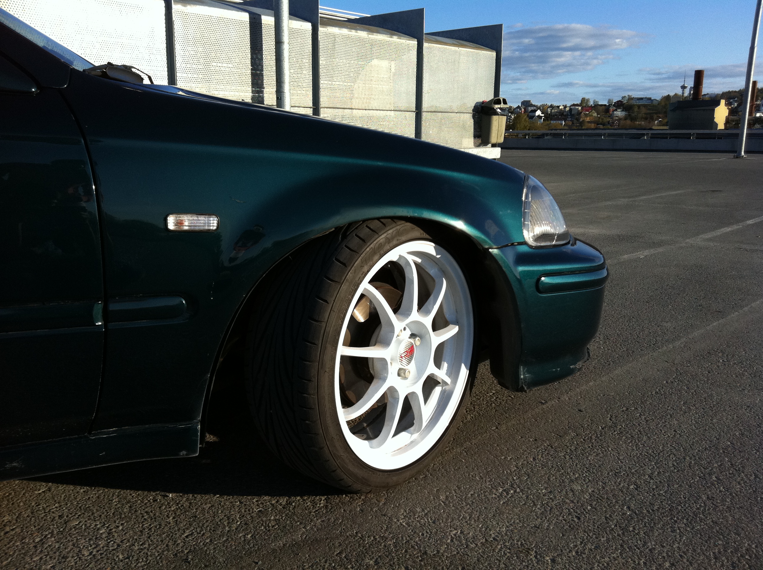

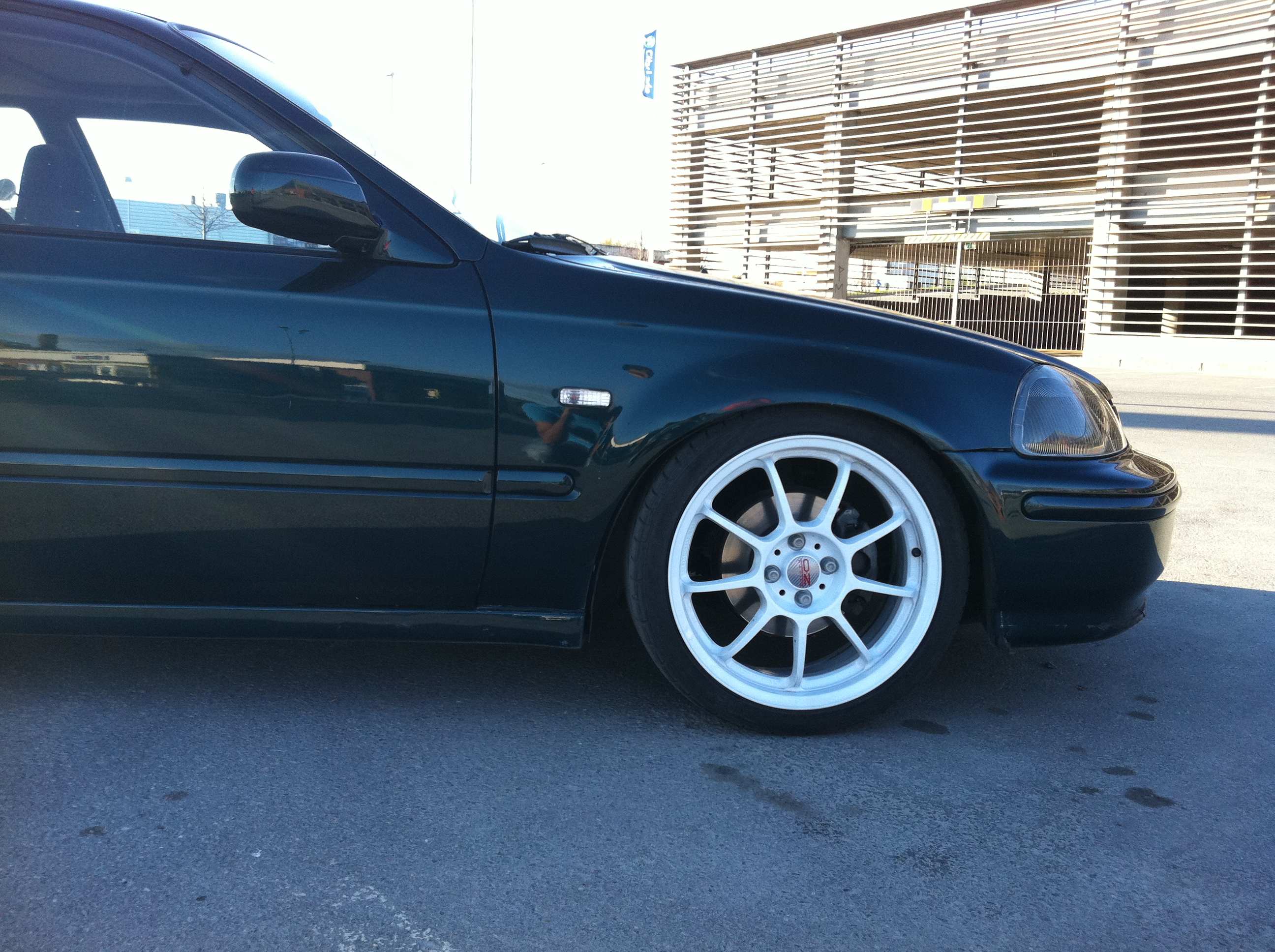

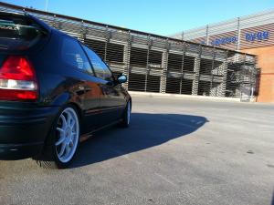

Men, felgane kom på bilen, og den vart satt ned på bakken. DÅ. DÅ var eg virkeleg fornøgd. Fekk ei lita wow effekt da.
Men dog mangla det litt. Polering og senking.

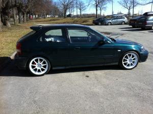

I påska reiste eg tilbake til Stryn. Bilen vart godkjent med null anmerkinger, og rett etter på vart nye coilovers montert.
Då vart eg enda meir fornøgd. Bilen satt bra å vegen også.

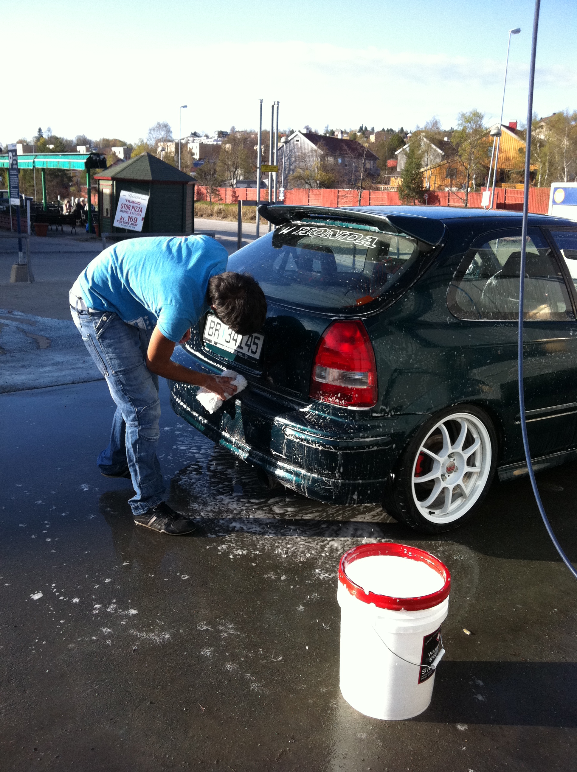

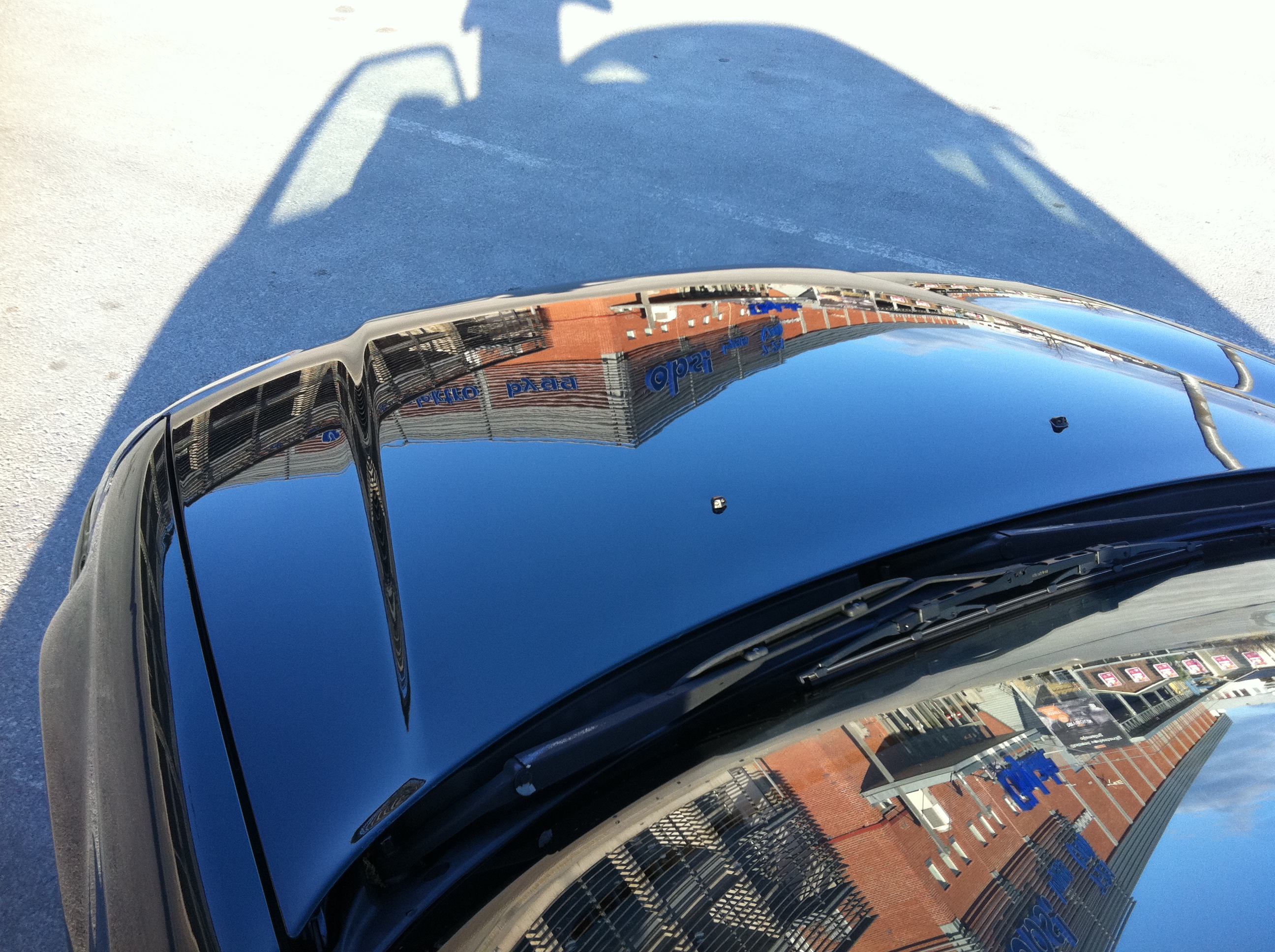

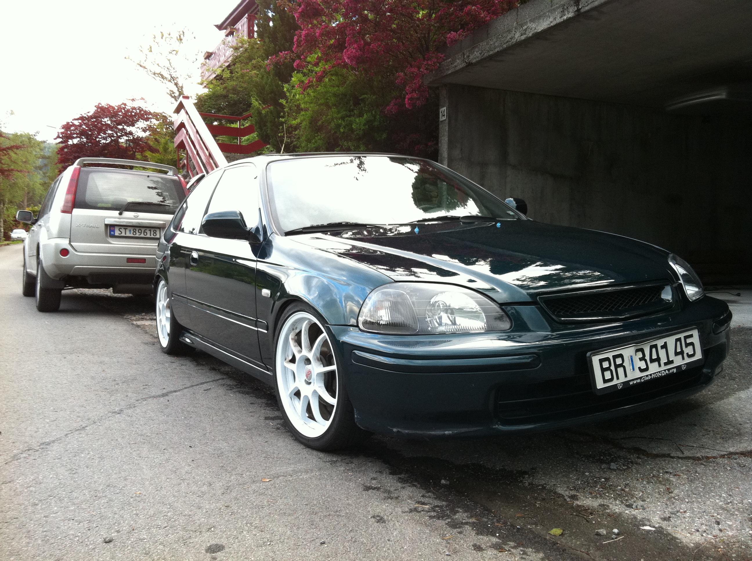

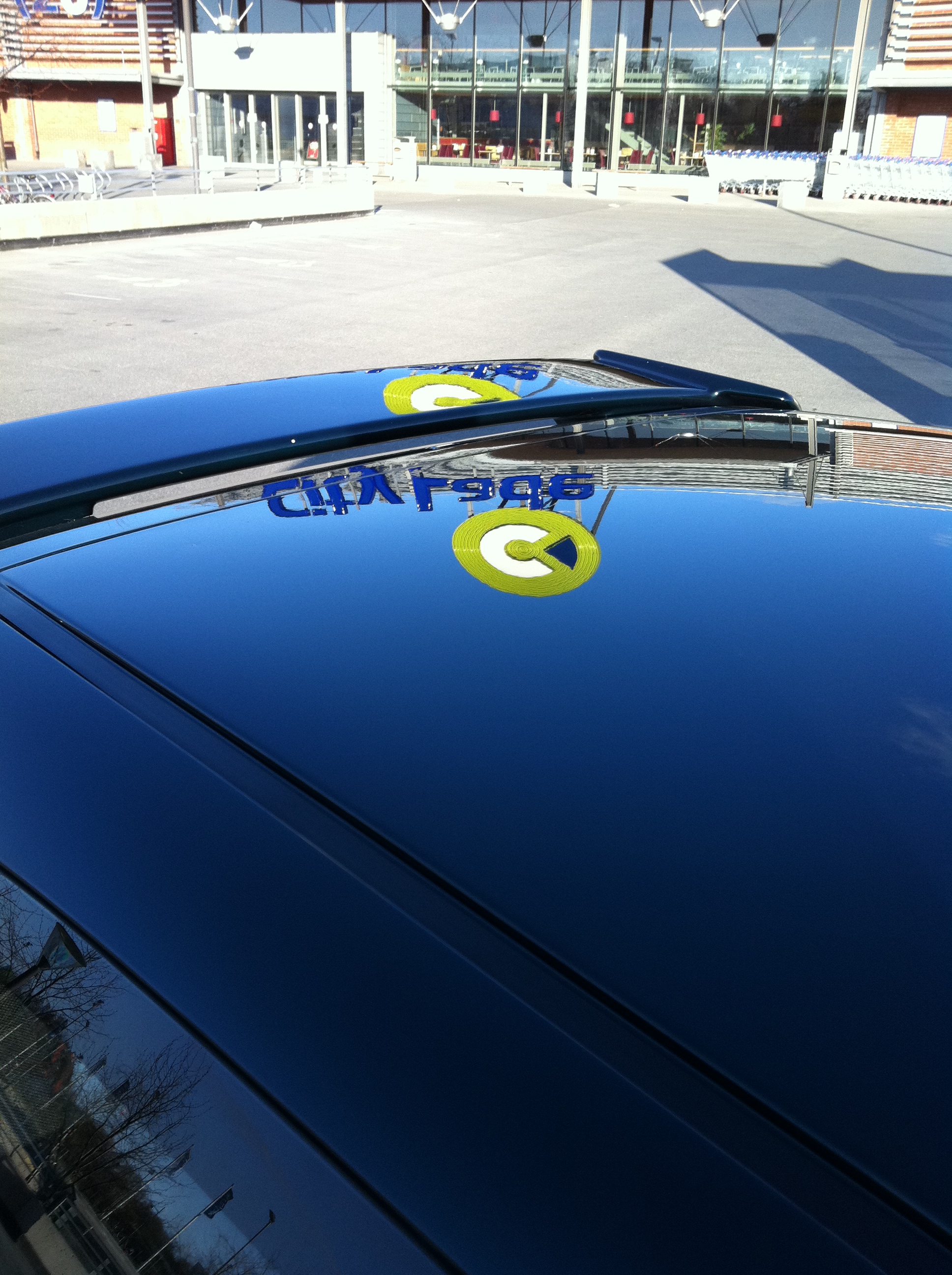

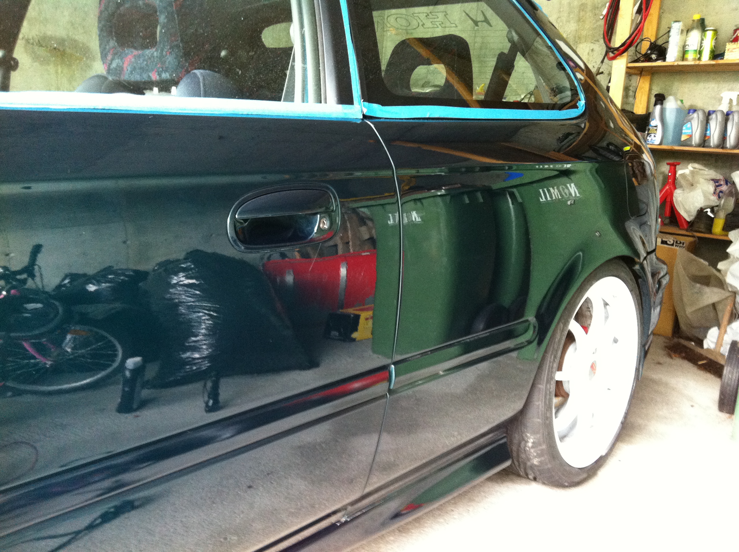

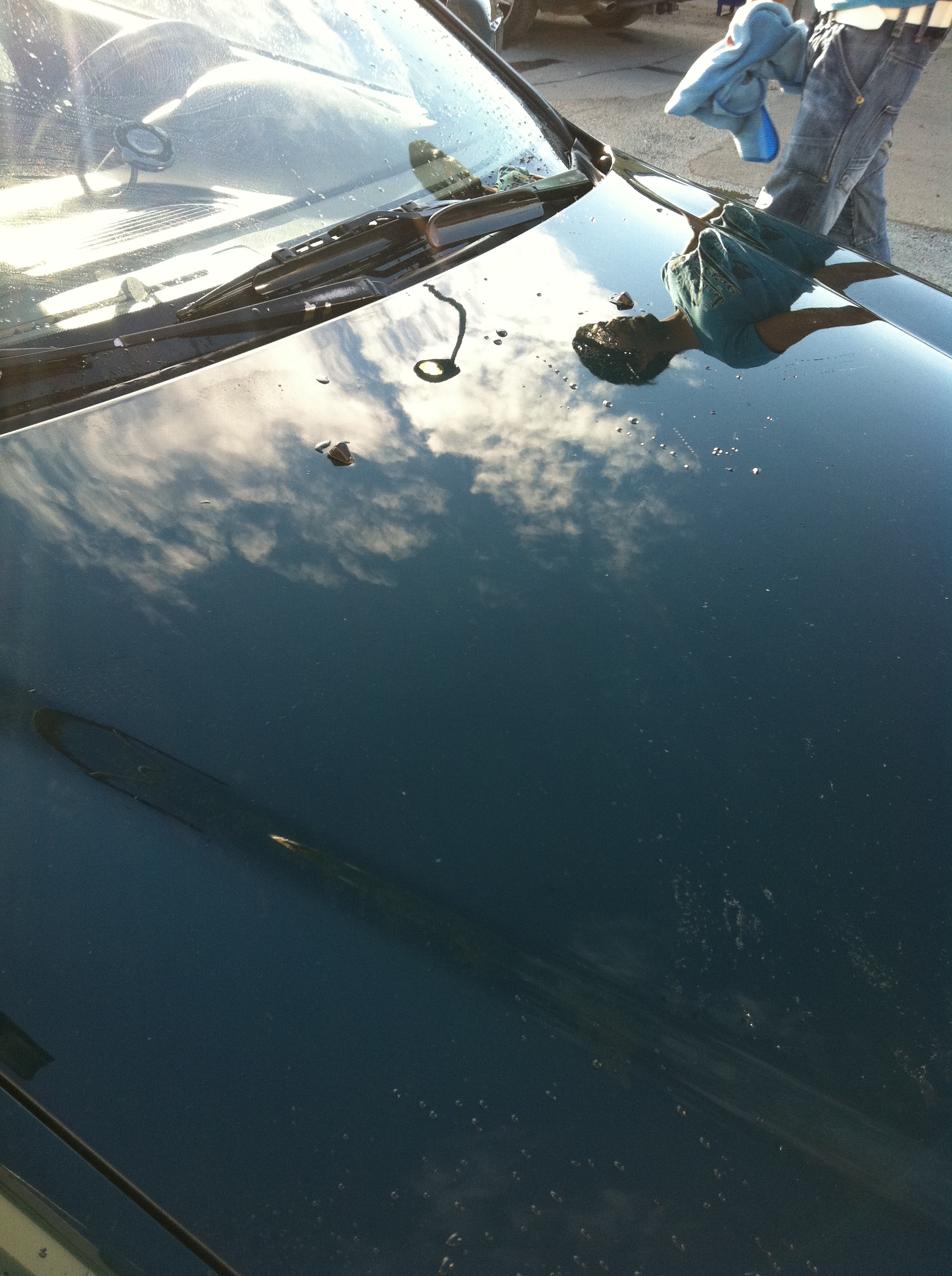

Men så var det store arbeide igjen, poleringa. Brukte 4 dagar på poleringa! Brukte S30 til finish. Etter ei vask og med quick finish var resultatet slik:
Understellet bak.
Det uheldige her var at klarlakken er så mjuk at eg allereie at fått ein haug med swirls :(
Så, ny runde måtte til. Så før motorfestivalen i stryn, bestemte eg meg for å gå over med S40.
Resultatet vart slik:
På dette tidspunktet var eg meget fornøgd med bilen, bortsett frå eit par skavanker.

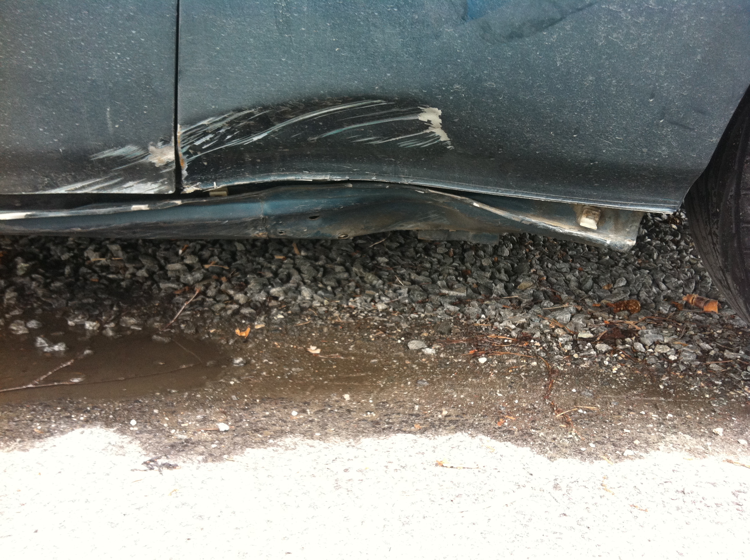

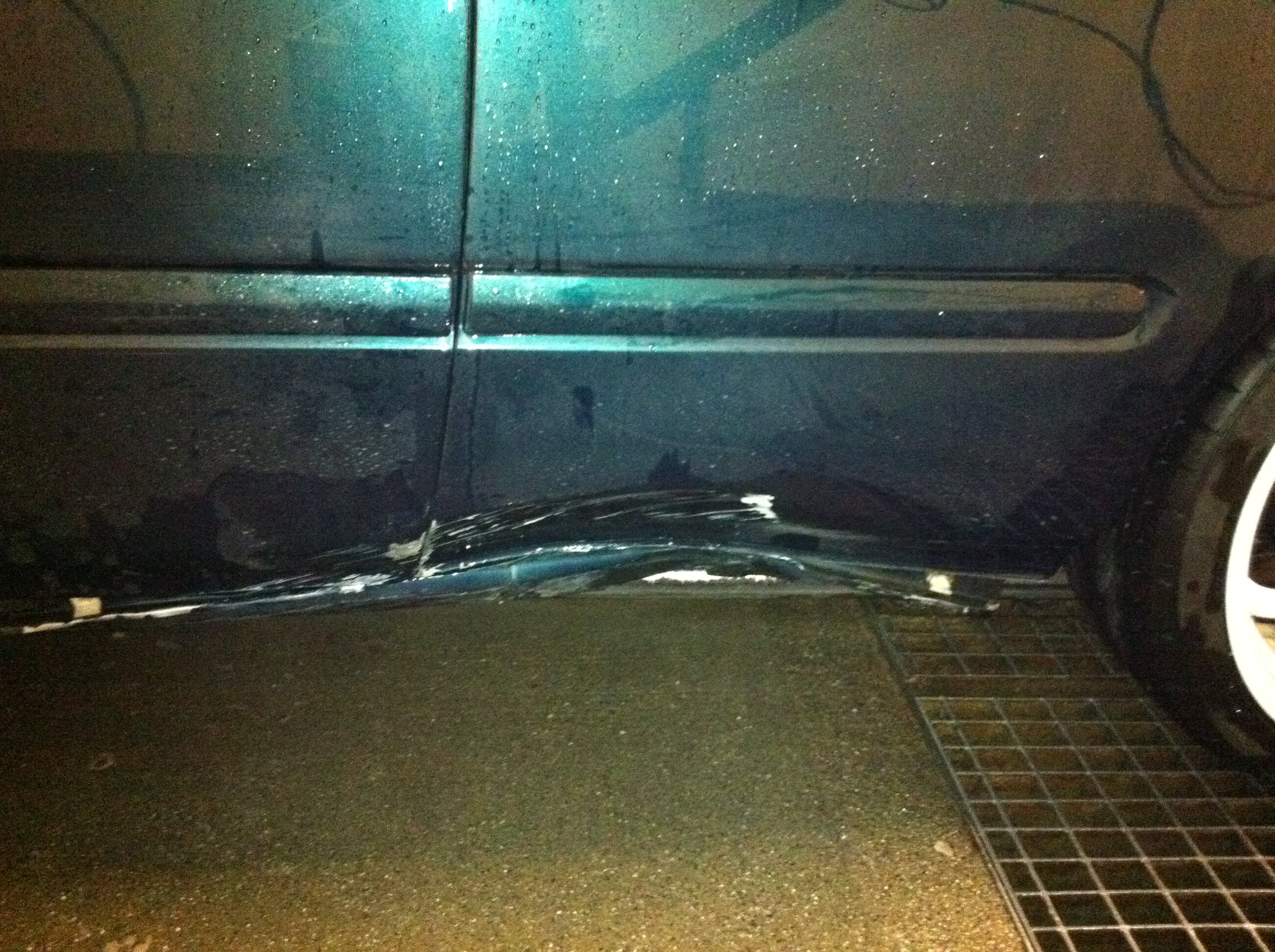

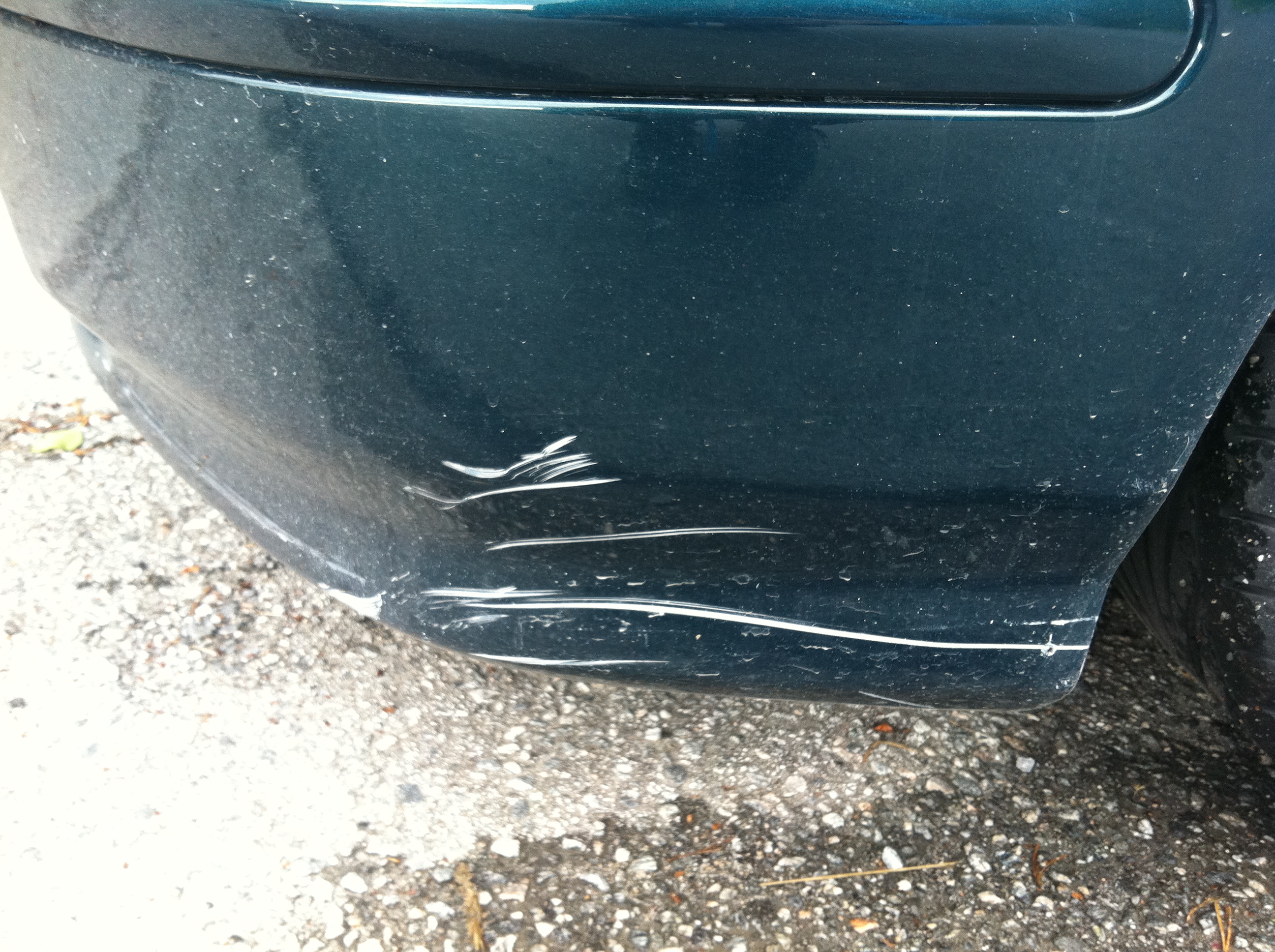

Men ulykka skulle ikkje stoppe der. 3 dagar seinare havna bilen i grøfta etter ei lita snurr. Vått og dårleg hjulstilling har litt av skylda:
Var vel meir eller mindre den kjipaste veka i mitt liv. Begge OZ felgene hadde fått skade. Heldigvis var bilen kjørbar.
Bilen såg ikkje ut etter dette. Fekk også frieksos etter dette, så den hørtes ikkje ut heller.
