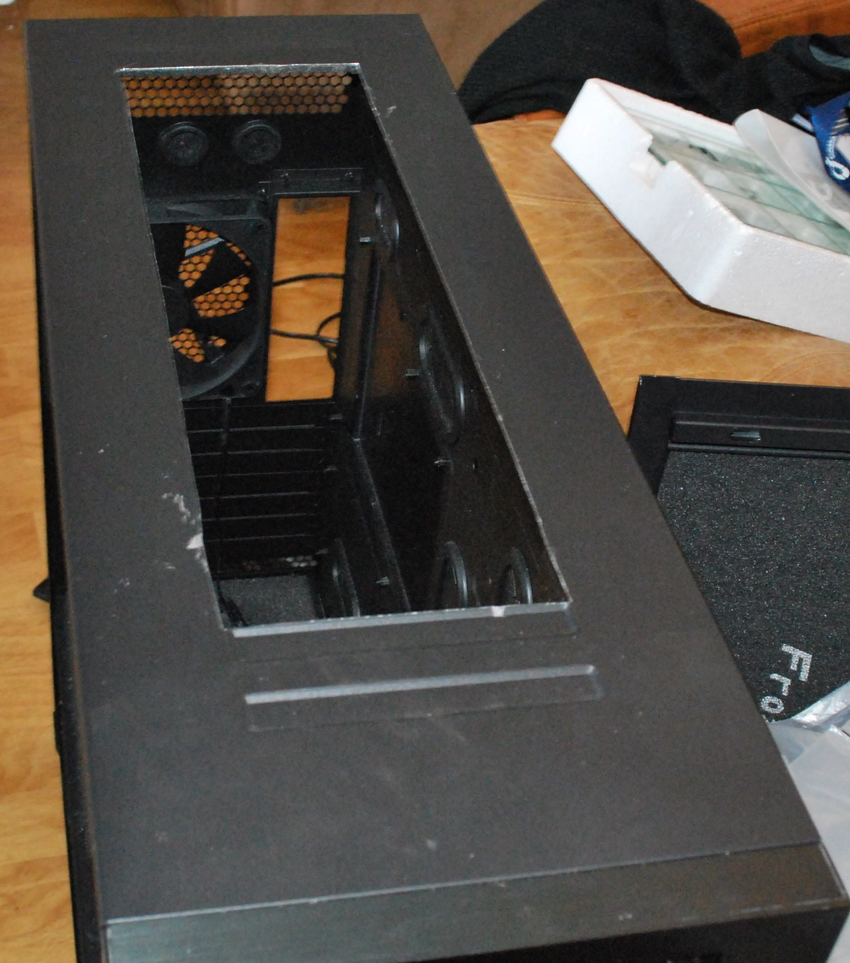

Crazymech Skrevet 16. mars 2010 Forfatter Skrevet 16. mars 2010 (endret) Update #1: Skalpering og plassering Som sagt i introduksjonen til prosjektet har eg allerede tjuvstartet, og foretatt en liten skalpering av Corsair Obsidian 800D. Før: Etter: Litt riper, og litt ujevnt, men det gjør egentlig ikke noe, ingen av delene syns med radiatoren på plass. Tusen takk til Thor for hjelpen. På "etter" bildet nederst til venstre kan også litt av FrozenCPU sine støydempende matter synes, de var en mod. eg bestilte med kabinettet fra dem, til $50, selv om prisen ikke var så ille, er eg egentlig ikke helt fornøyd med jobben, den er fint utført noen plasser, mens andre plasser syns eg de bare har vært lat. Andre mods de gjorde for meg var noe sleeving på noen kabler, dette har eg virkelig ikke vært fornøyd med, faller av i hytt og pine. >>> Legg gjerne inn en kommentar! <<< "Original"/Gammel oppdatering (mangler bilder) Hei hei. Ikke så mye forskjell fra sist, mye å gjøre lite tid, samme gamle osv. Men! Har da i alle fall fått kabinettet inn i hus, og "takket" være sykdom har eg fått tatt noen bilder i sånn noenlunde dagslys, men orket ikke å fininnstille kameraet så det er sånn så-så. Ferdig produkt (har ingen før bilder, men folk vet da hvordan en viftegrill ser ut ) Med Monsta på: Lurer på om det hadde sett enda bedre ut om eg hadde kutta enda litt mer, og brukt L-skruer (eller hva det heter?) til å senke radiatoren mer, men det får være ekstra prosjekt til senere. Changelog: 03.04.2010 ~23.35: Lagt til en liten ekstra del om kabinettet (støydempende matter) 23.03.2010 ~23.35: Skrevet en "ny" oppdatering. Endret 3. april 2010 av Crazymech

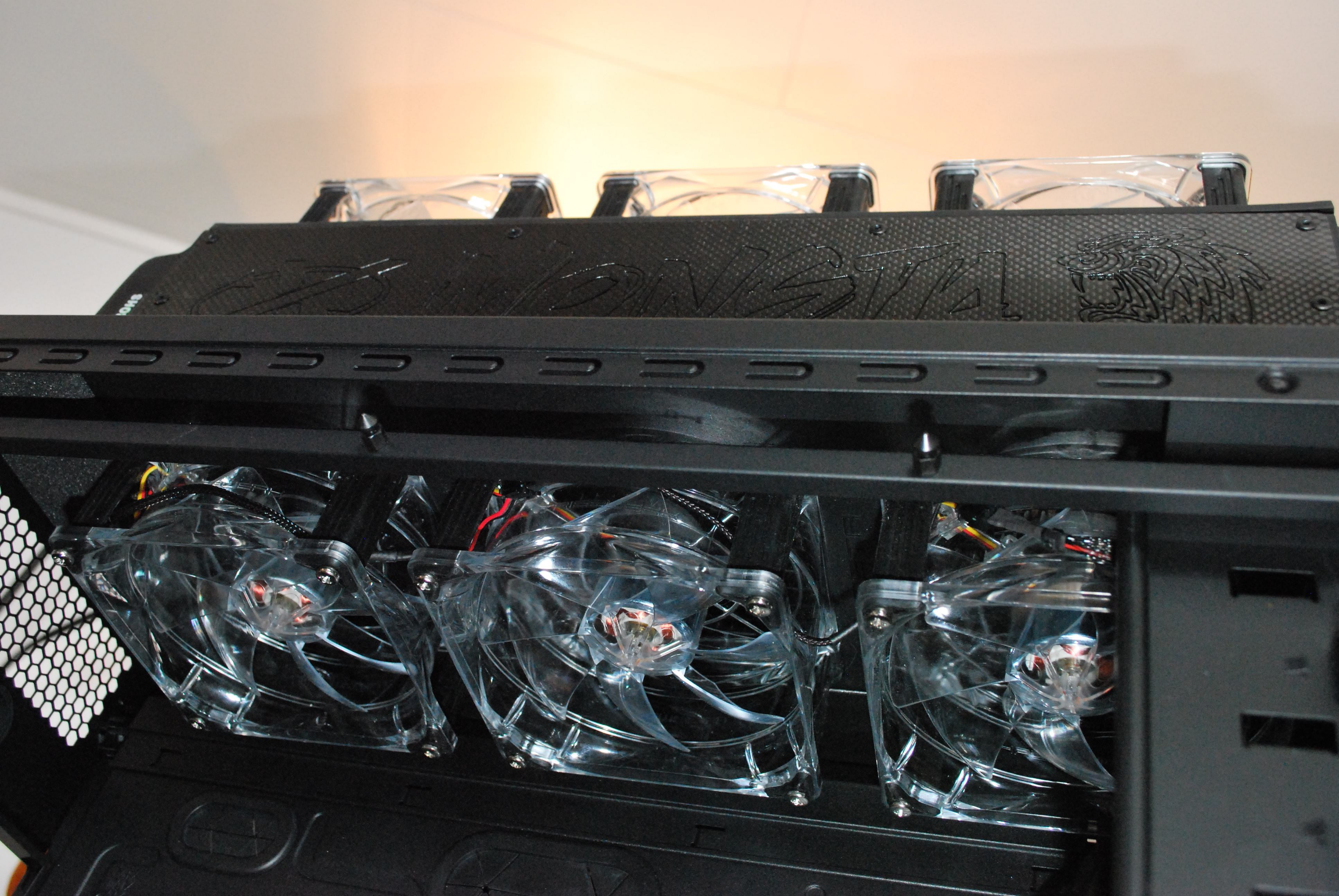

Crazymech Skrevet 26. mai 2011 Forfatter Skrevet 26. mai 2011 (endret) Oioioi, etter 1 år og ca. 2 måneder så skjer det faktisk ting her igjen! Hvem hadde trodd det? Kunne jo ikke la utstyr til ~13000 stå å skrote helt til eg ville ha ny pc! Dette får være teaser bilder for nå, heldigvis er det lyst om dagen, og det får komme noen flere bilder i morgen! F.eks av mitt "arbeidsrom" (de fleste kaller det vel stue, men heh.) Det største som har skjedd siden sist er Techbay sitt inntog på det norske markedet, som gjør det mye lettere å bestille smådeler eg fant ut manglet. Nipler for eksempel. pluss en ny tank. Har fremdeles ikke fått tak i det lille plastdekselet til fremfor USB portene frempå kabinettet. Corsair (som er meget serviceinnstilte) misforsto meg og sendte hele usb sulamitten med ledninger og alt i en altfor stor bedriftspakke direkte fra Taiwan. Etter det har eg ikke hørt fra dem. Untill tomorrow folks! >>> Legg gjerne inn en kommentar! <<< Endret 26. mai 2011 av Crazymech

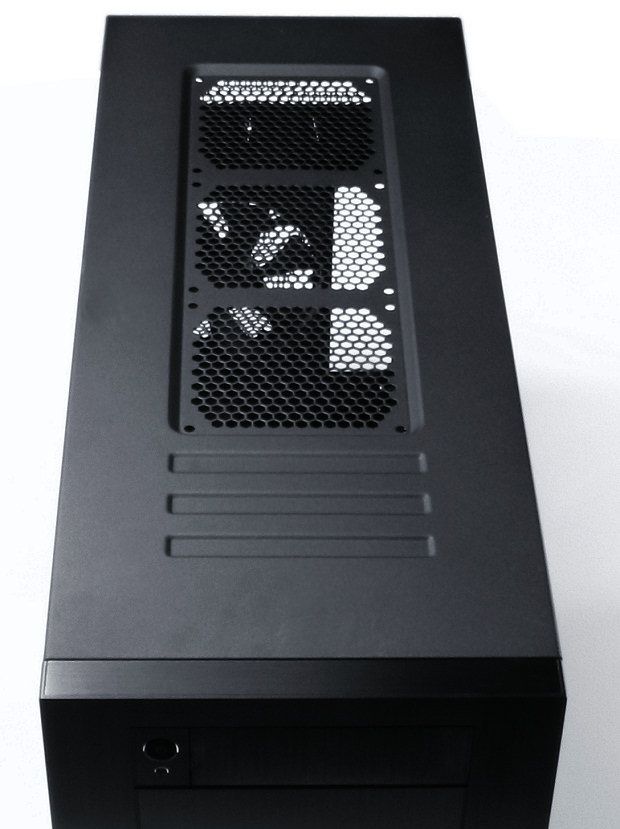

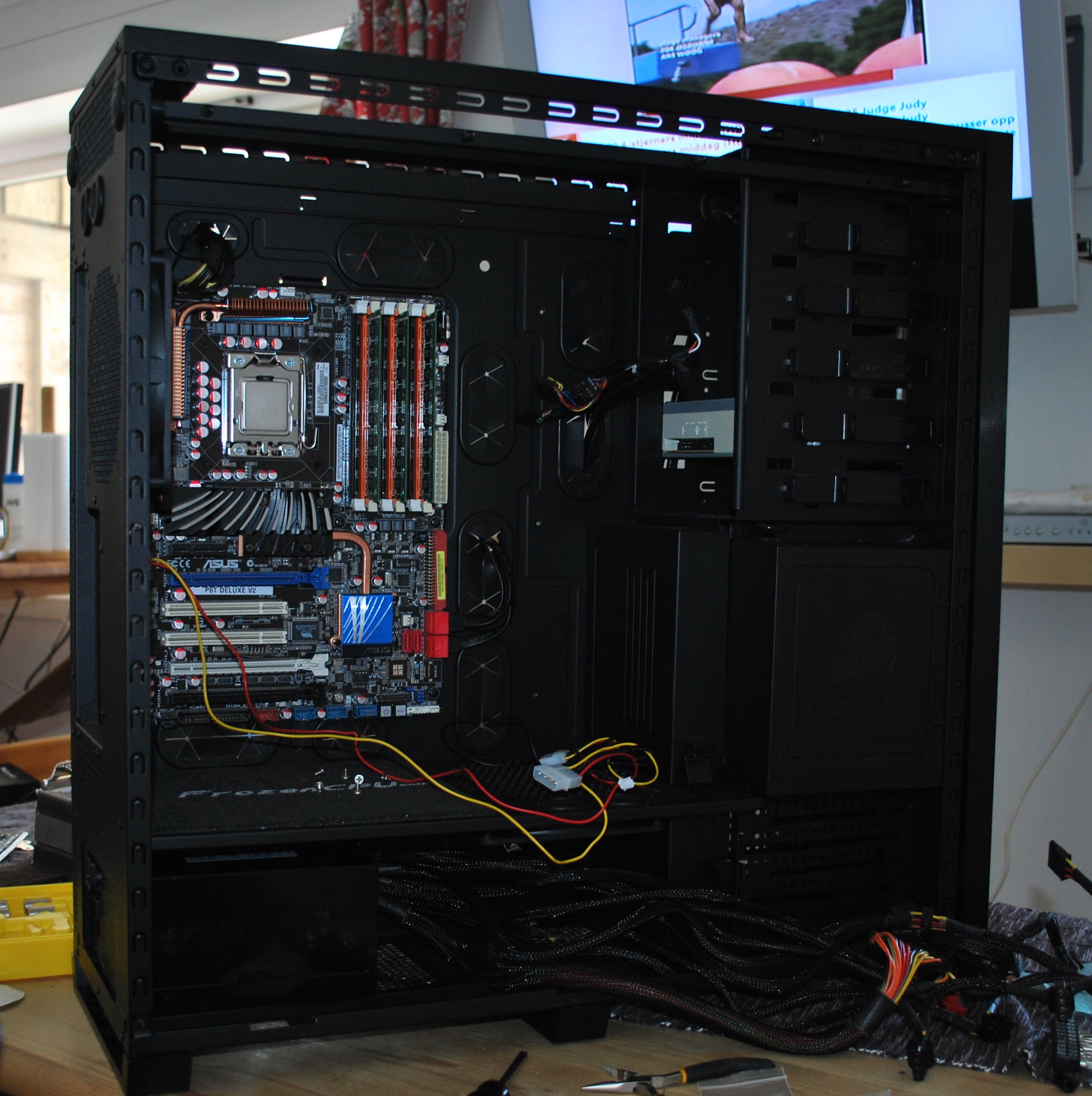

Crazymech Skrevet 27. mai 2011 Forfatter Skrevet 27. mai 2011 (endret) Tenkte eg skulle droppe noen fler bilder, blant annet av hvordan stuen min ser ut mens eg driver på med dette. For enkelthets og lastetids- skyld, så ligger resten av bildene inni denne søte spoilertaggen: Dedikasjon? Eller galskap. Eg driver å leker veldig rundt med slangene på innsiden, for å finne ut hvordan de skal stå, så innside bilder får vente litt til. Det er egentlig relativt ryddig i forhold til for noen dager siden når eg begynte.. Hjemmekoselig ville noen sagt. >>> Legg gjerne inn en kommentar! <<< Endret 27. mai 2011 av Crazymech

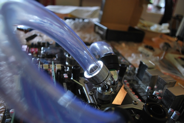

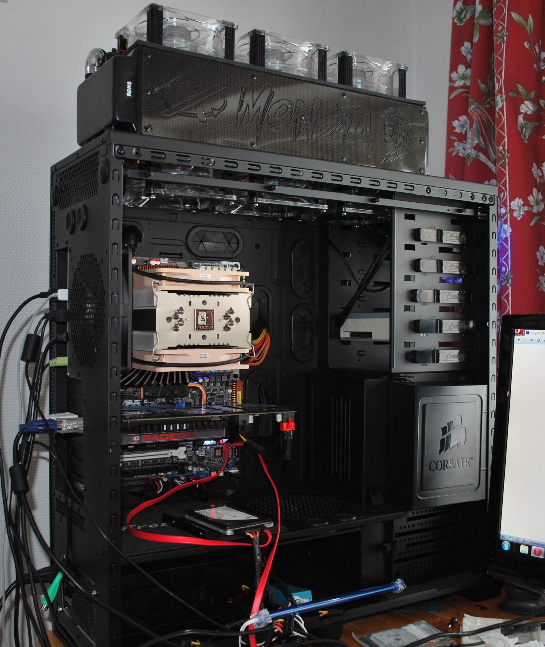

Crazymech Skrevet 31. mai 2011 Forfatter Skrevet 31. mai 2011 (endret) Loopen er ferdig! Etter et par ekstra bestillinger fra Techbay, planer om å starte matte på nytt igjen for å lære meg 2*vannblokker=antall_nipler, og noen spente dager foran postboksen, har alt eg trenger for å bli ferdig ankommet, og i all hast blitt montert i kabinettet! Det ble seende slik ut på bilder med dårlig lys tilgjengelig: Ok, litt løgn, radiatoren er midlertidig tatt av, men den teller ikke akkurat nå Nærbilde, inkludert fingeravtrykk Skruene, skivene og mutterne som holder pumpen (og støvfilteret under) på plass. Virker som det sitter ganske godt. Nedre del av kabinettet. Går utifra at de fleste legger merke til 2xMolex > PCI-E 6X overgangene. PSU'en min mangler både modulære kabler, og ikke minst nok av PCI kabler, som kanskje er noe eg burde tenkt på før eg bestilte kort i SLI, men sånn ble det ikke. Derfor er en ny (gjerne Platinum-sertifisert ) PSU øverst på ønskelisten min. Det som gjenstår nå.. Er jo egentlig bare å fylle, og bleede loopen, right?.. Problemet mitt er at skal flytte om 11 dager, da er det kanskje bedre å vente med det.. Samtidig.. Det frister! >>> Legg gjerne inn en kommentar! <<< Endret 31. mai 2011 av Crazymech
