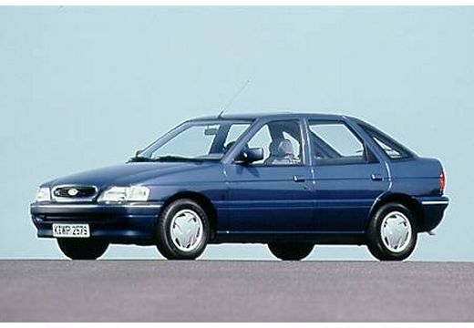

Jeg har endel feil på bilen min som må fikses, men det klassiske student-buskjettet rekker ikke over alt. Jeg trenger tips til hvordan å få fikset det viktigste først så billig som mulig.
Har en Ford Escort CLX 1996mod.
- Mye Frieksos! (grunnen til bensin sluker?)
- Spylevæske-tanken er sprukken
- DÅRLIG clutch
- Håndbrekket funker ikke. (det er stramt nok, noe annet er feil)
- Låsen på førersiden. Går å låse bilen, men ikke låse opp.
- Sliter med å få start på bilen, men har lys i dashboret. Det sier bare klikk når man vrir om tenninga, men den kommer plutselig etter et 10-30 gangs forsøk.
- Knust bakskjerm
Regner med håndbrekken og frieksosen burde fikses på først?
