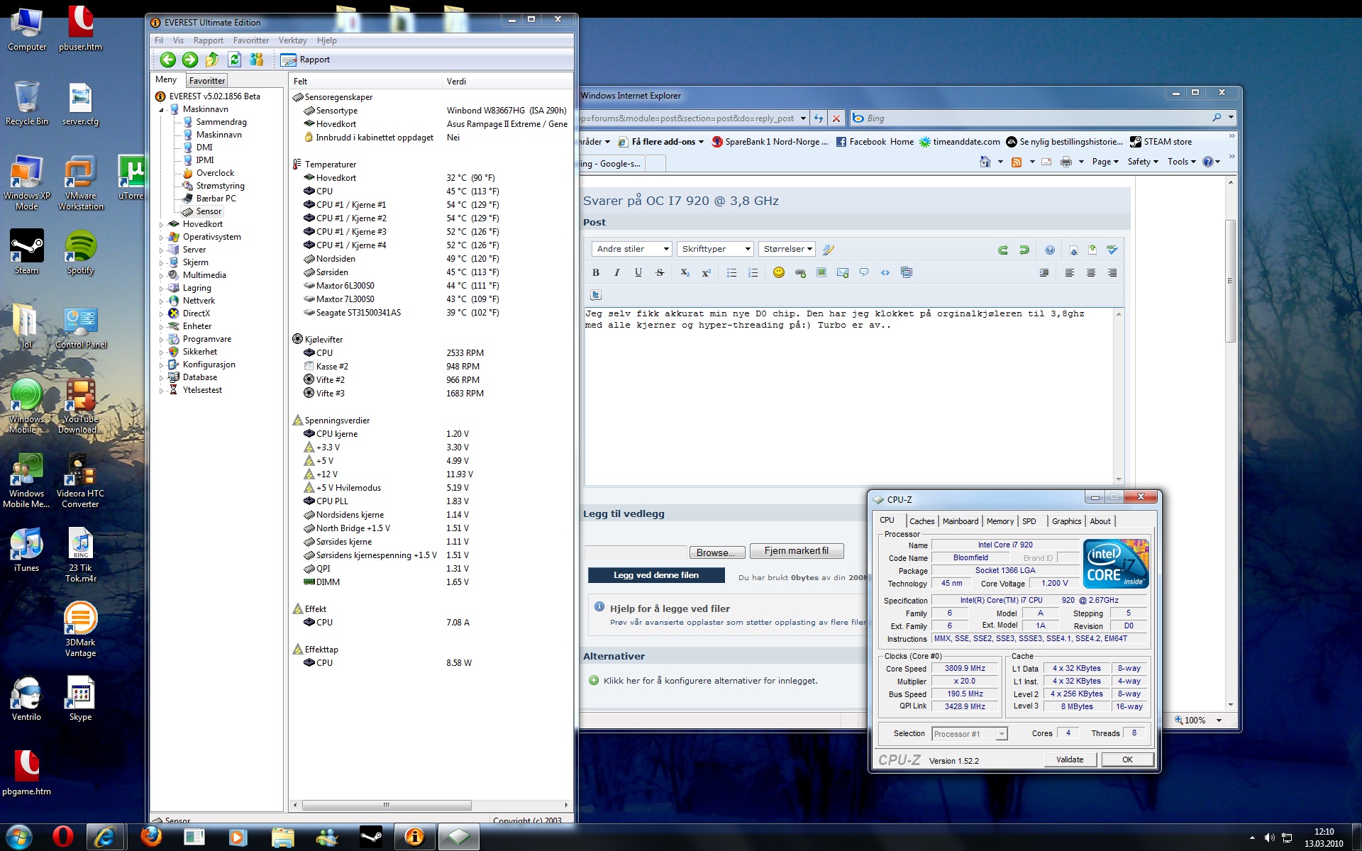

SLiks Skrevet 13. mars 2010 Skrevet 13. mars 2010 Jeg selv fikk akkurat min nye D0 chip. Den har jeg klokket på orginalkjøleren til 3,8ghz med alle kjerner og hyper-threading på Turbo er av.. 1,2v er nok i massevis.. Litt dårlige temps, men når man får ny kjøler blir det 4ghz+++ med bedre temps:) btw: Det er DØNN stabilt.. prime95 i mange timer, med svimlende 80c max.. 3dmark i hytt og pine. Fikk 26k i vantage med mitt hd5970:) når jeg får tak i et nytt kort og får klokka prosessoren til noe bedre blir det bra!
