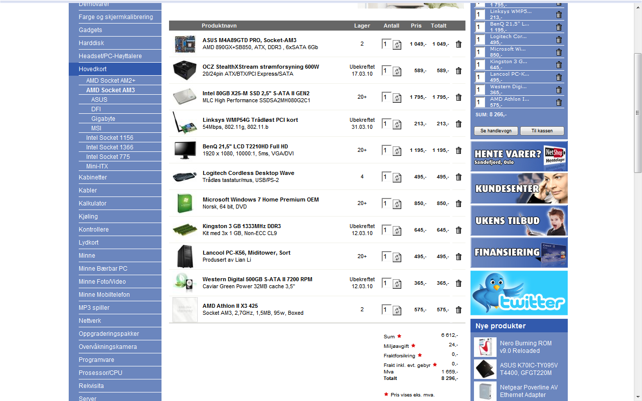

Her er skjermkortet inntegrert i HK,kan lett oppgadere det senere ved hehov.
+ 400kr for å sette sammen og frakt.
EDIT,glemte å ta med dvd brenne..

Skal komme tilbake med et forslag fra Netshop om en liten straks.
Edit: there we go.
Fint lite å spare på dette, men du skulle få råd til Dellskjermen jeg nevnte, bygging for 400 og mus/tastatur uten å komme mye over 8000. Skjermen må du kjøpe fra Dustin home, koster 2100 kroner. De selger også Intels 40GB SSD til en grei pris, og å ettermontere bør gå greit. Eventuelt kan du få Netshop til å montere 80GB-versjonen, men da sprenger vi budsjettet litt. Og så glemte jeg Windowslisens så klart, så det blir rundt 800 kroner til. Du kan eventuelt gjøre som i Taz' forslag, og velge et hovedkort med integrert grafikkprosessor, og droppe skjermkortet, konsekvensen av det vil bli me dårligere spillytelse, så det spørs hvor mye det betyr for deg.
Edit2: Lagde et til oppsett i prisguiden, og det ser ut som det er like greit å handle alt fra Dustin home, eventuelt dele det opp mellom dem og Amentio. Dette kommer på rundt 8000 uten windowslisens og tastatur/mus, så du kan enten kvitte deg med skjermkort eller SSD, eller utvide budsjettet noe.
Endret av Dauemannen
