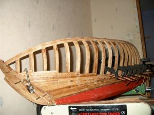

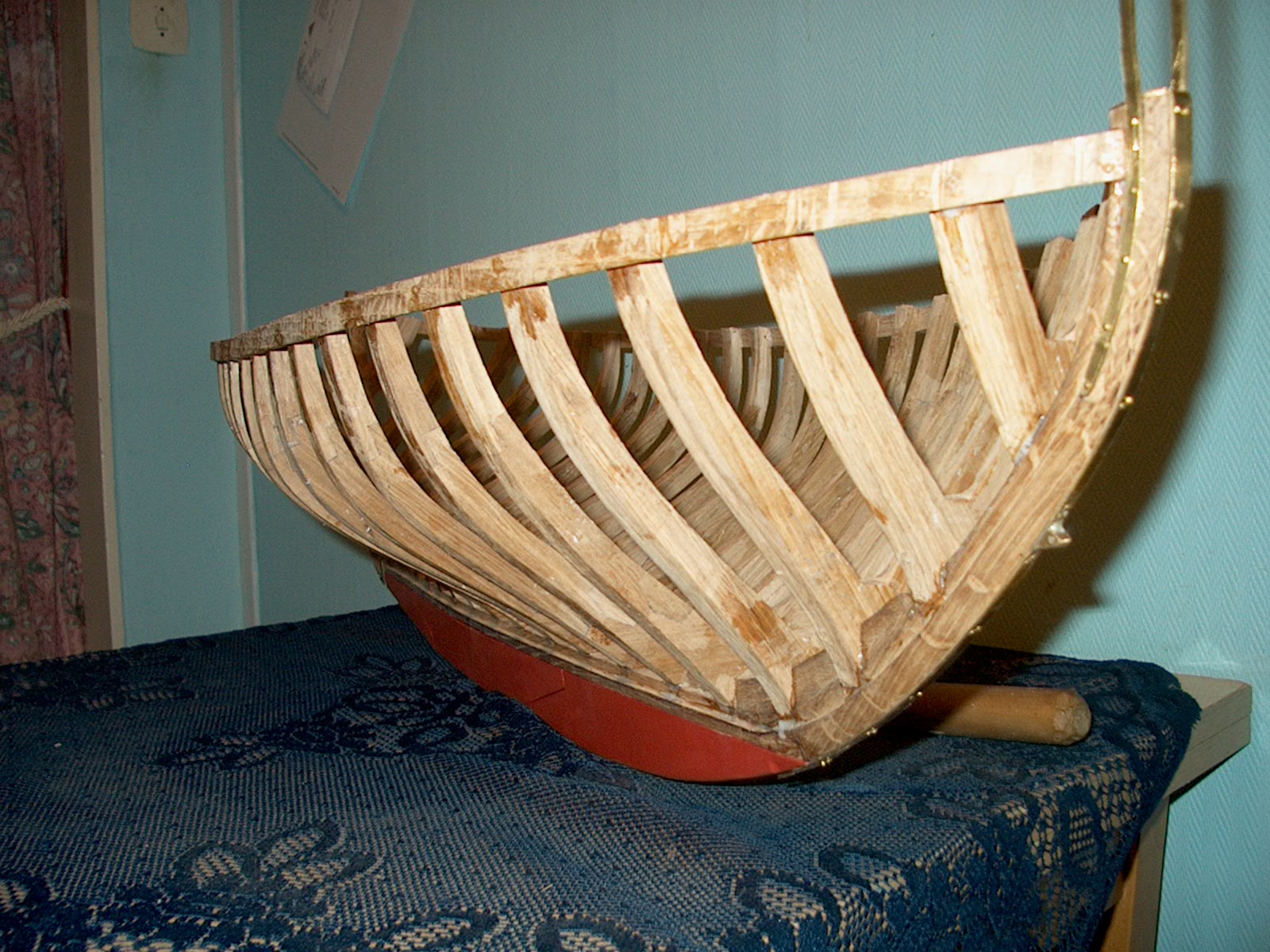

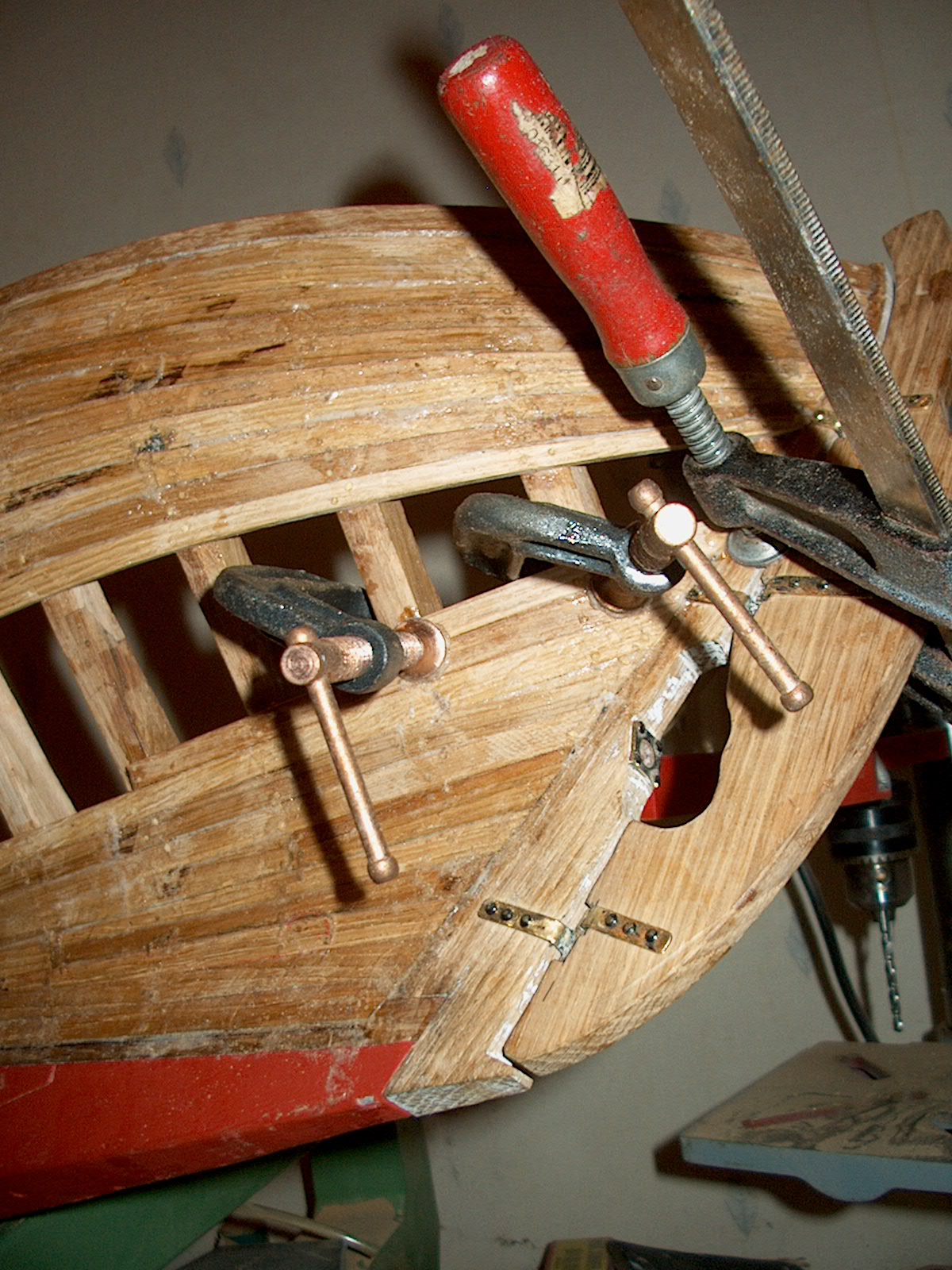

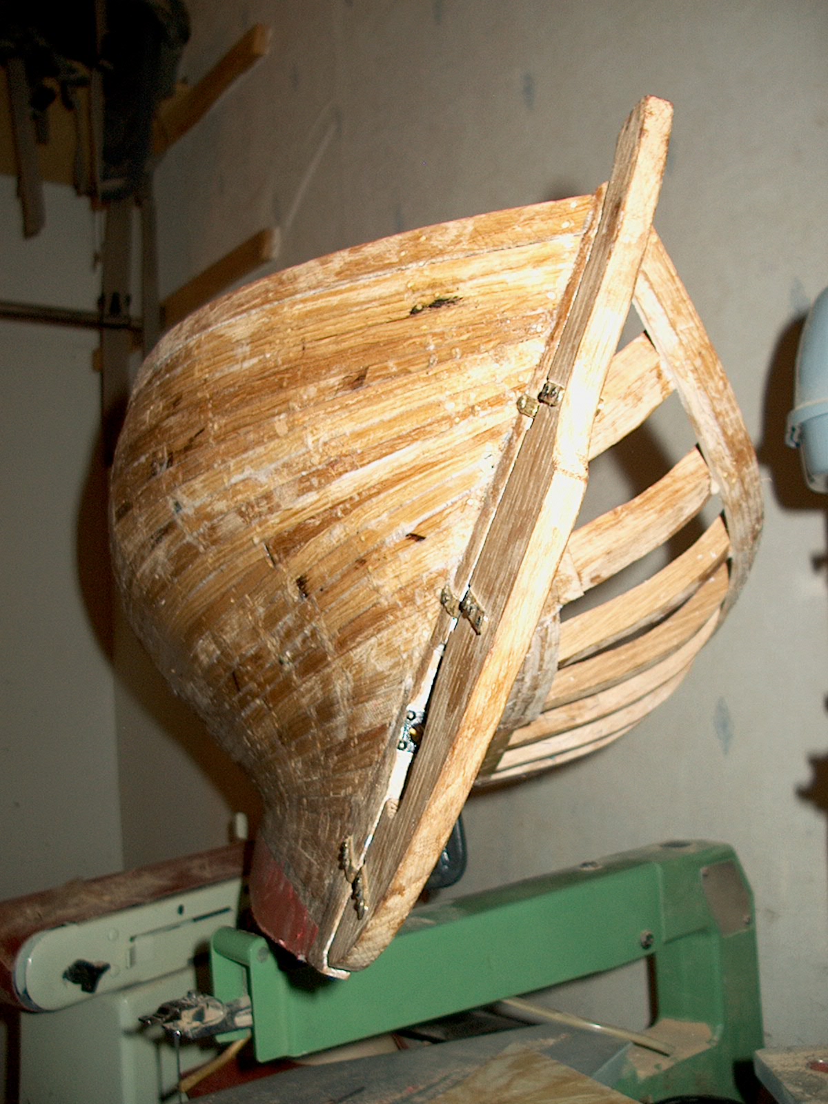

Har fått løsnet modellen fra platen slik at kjølen kan festes.
Dette gjøres nå for å holde bunnplaten rett under kledning av utvendig hud.

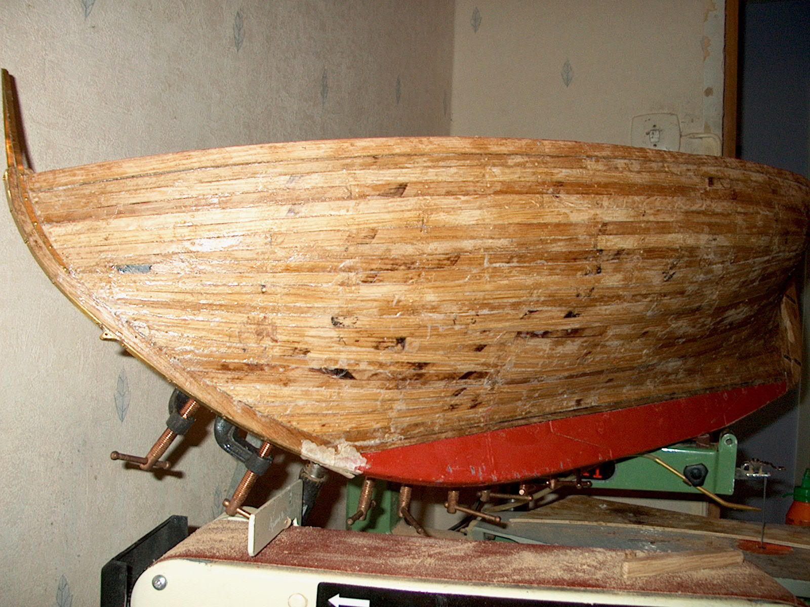

Det er ikke så vanskelig, det er bare å fjerne det overflødige materialet og lime resten sammen.
Over til oppdateringen.

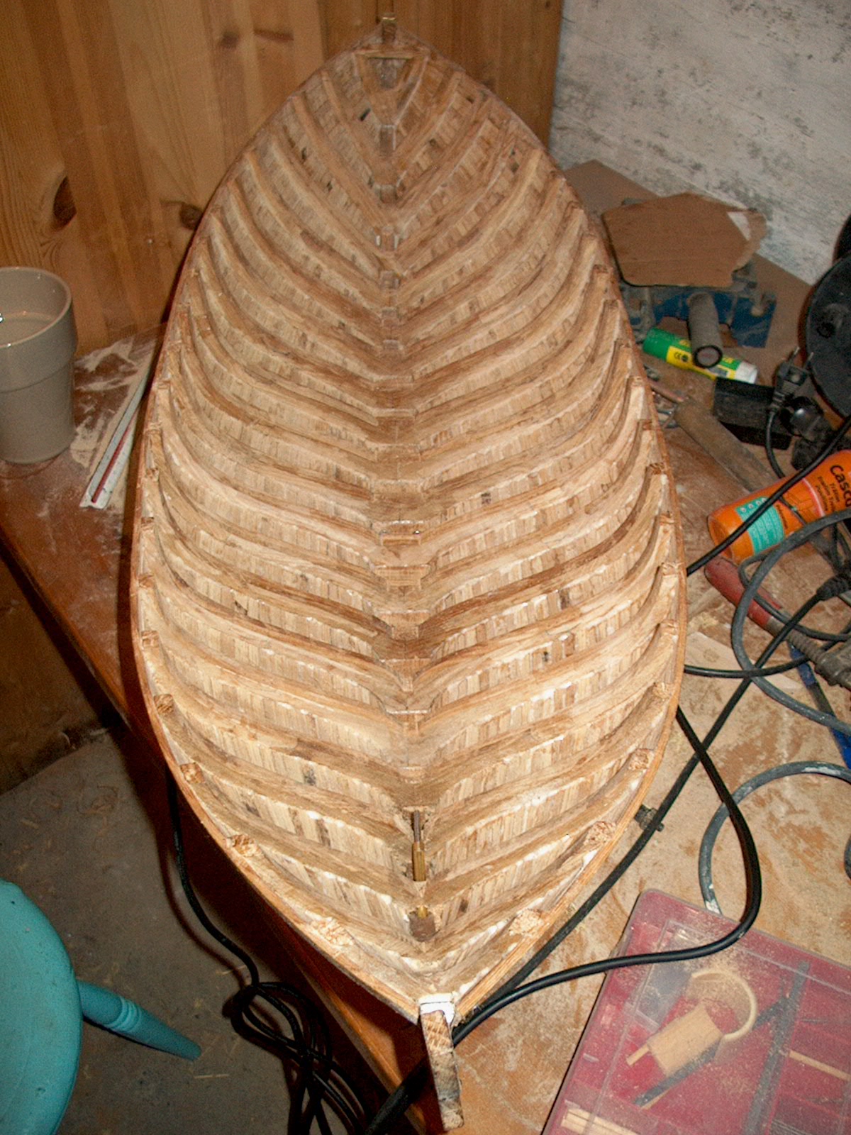

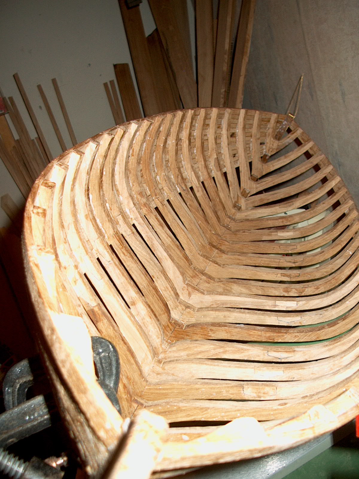

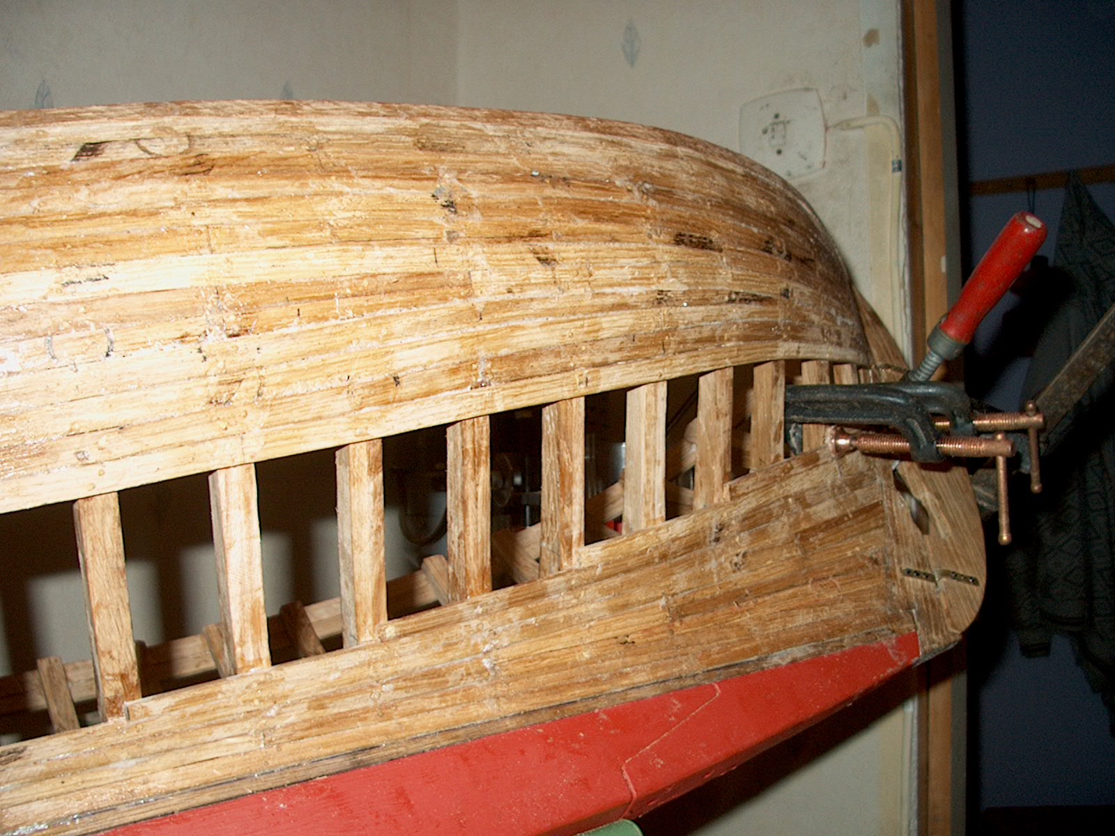

Holder på med utvendig garnering, huden. Masse bøying og høvling.
Det er ikke et eneste bord som er rett. Og jeg har helt mistet tellingen på antall hull boret og antall plugger laget :hmm:
Her er bildene..

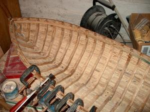

Det er på tide med noen flere bilder.

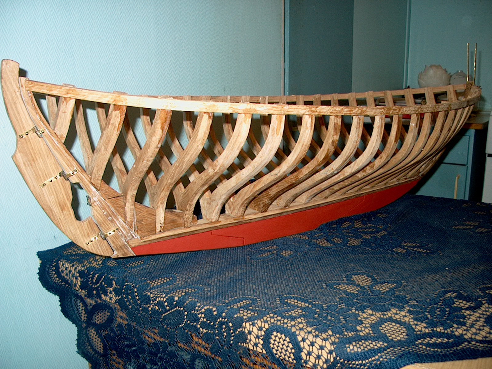

Er ferdig med å kle den ene siden og er godt i gang med den andre siden.

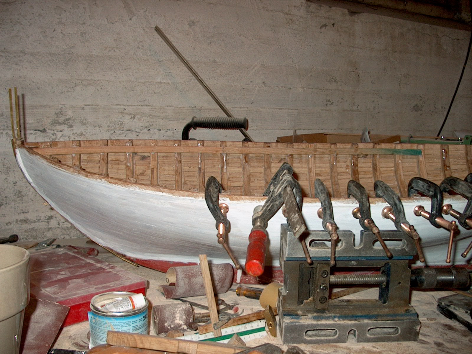

Heisan

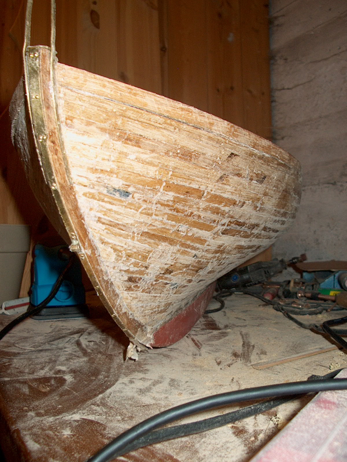

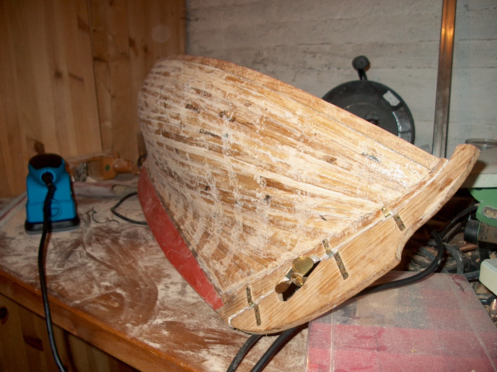

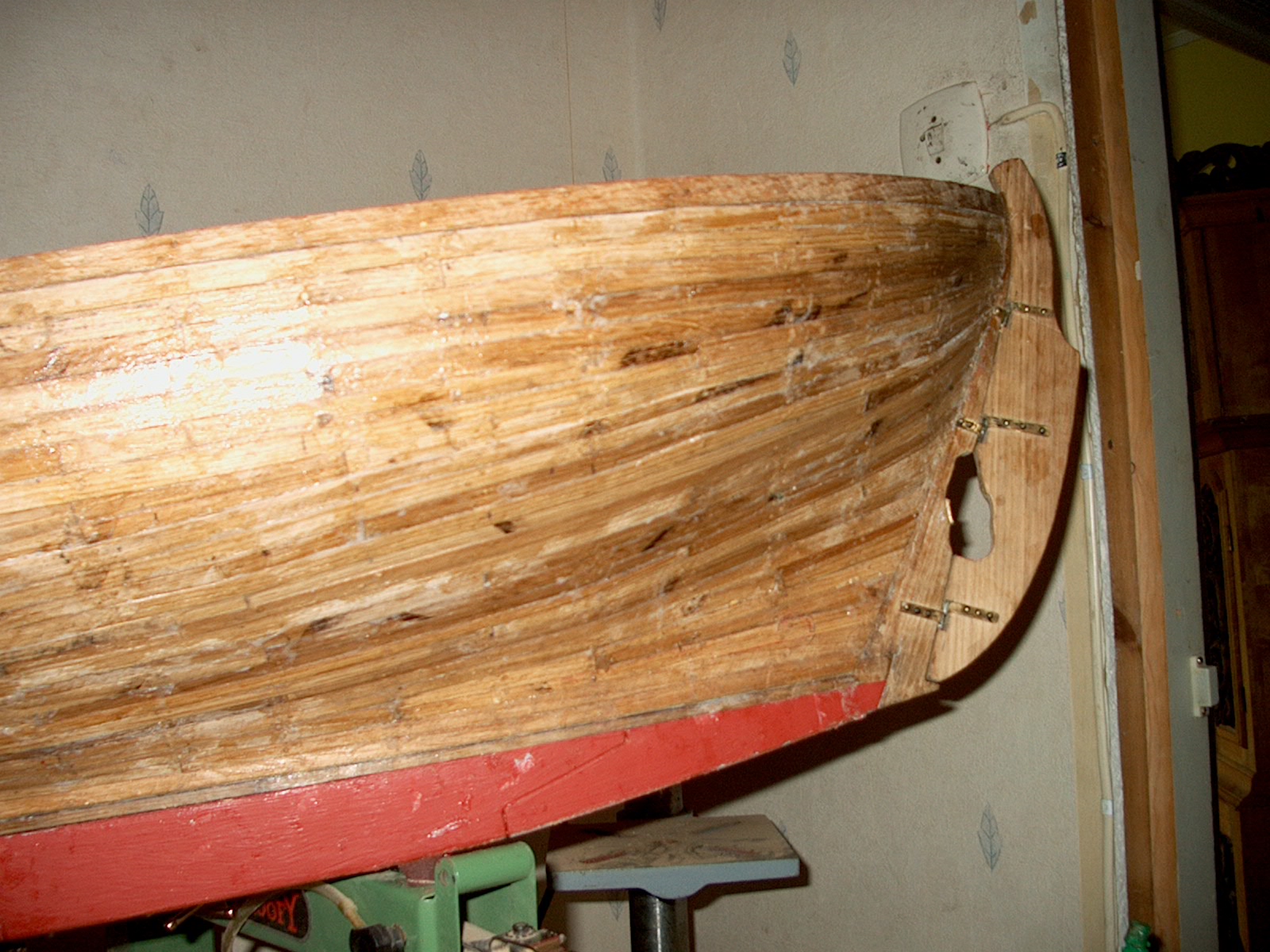

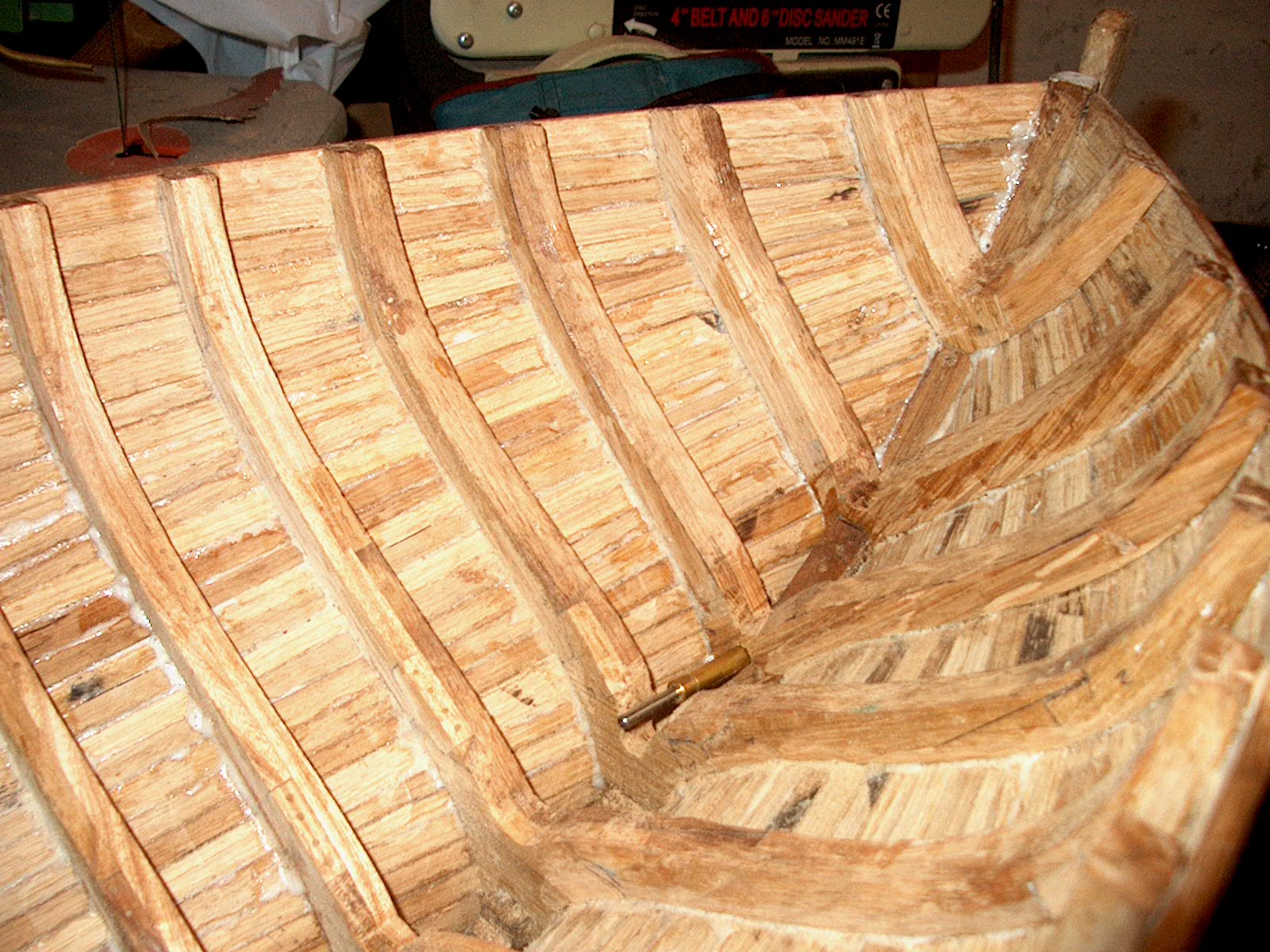

Ferdig med å kle hud på utsiden av spantene.
Holder på å pusser slik at det blir glatt overflate, og fyller inn lim i sprekkene som er mellom bordene.
Har fått malt utvendig et strøk fordi det da blir enklere å se hvor det må gjøres mer etter en liten sliperunde, siden de malte stedene vil ligge dypere enn der det ikke er noe maling.
Venter på at malingen skal tørke.. :hrm:

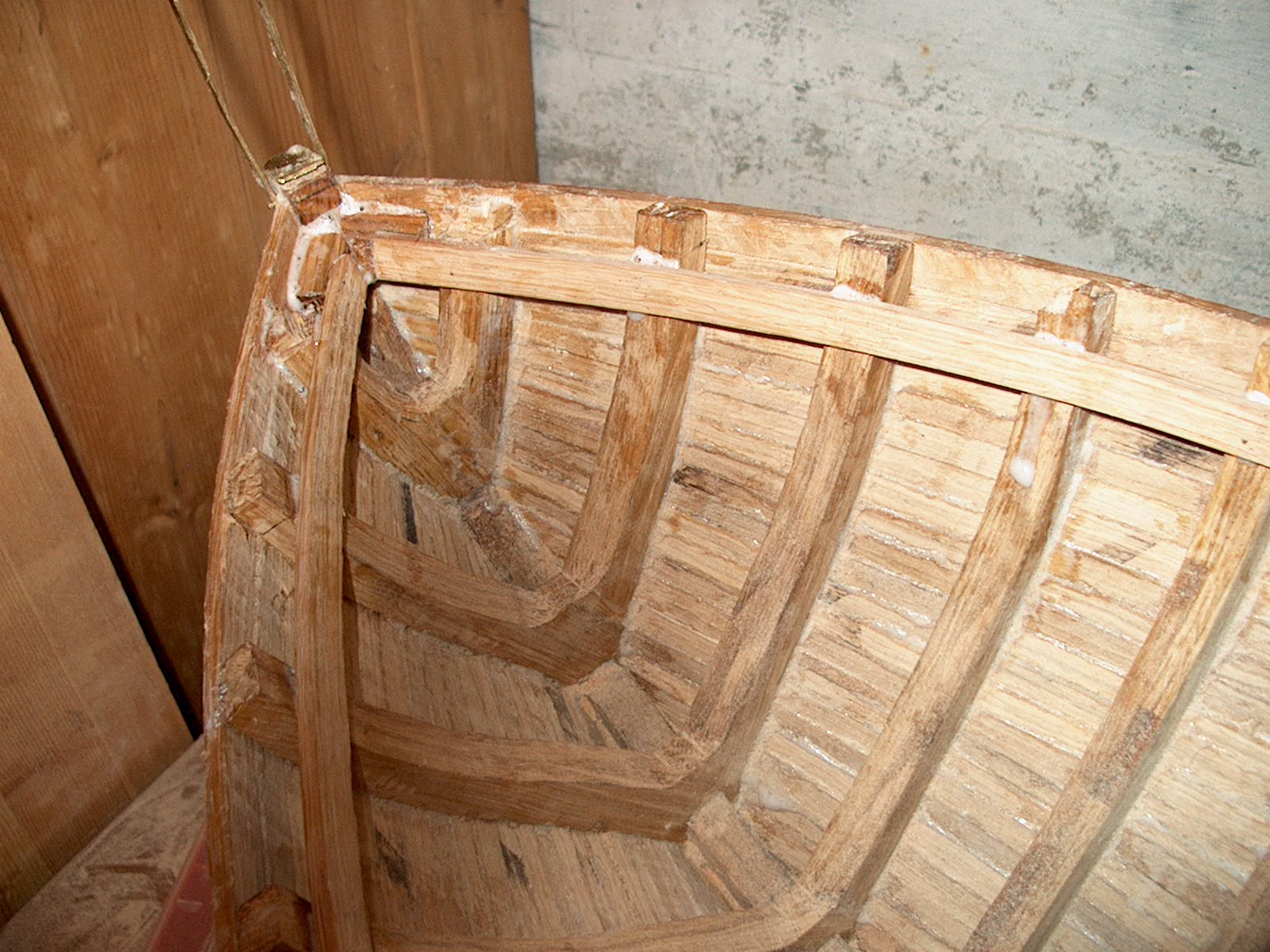

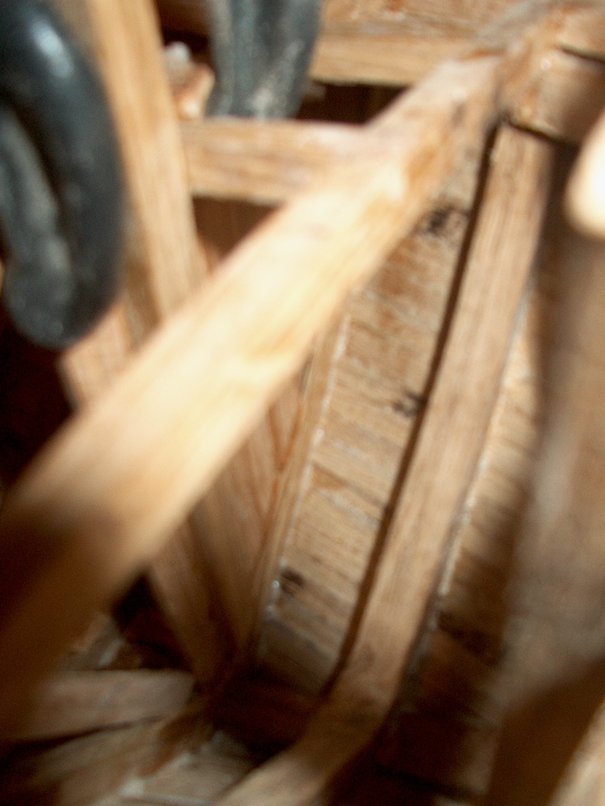

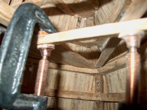

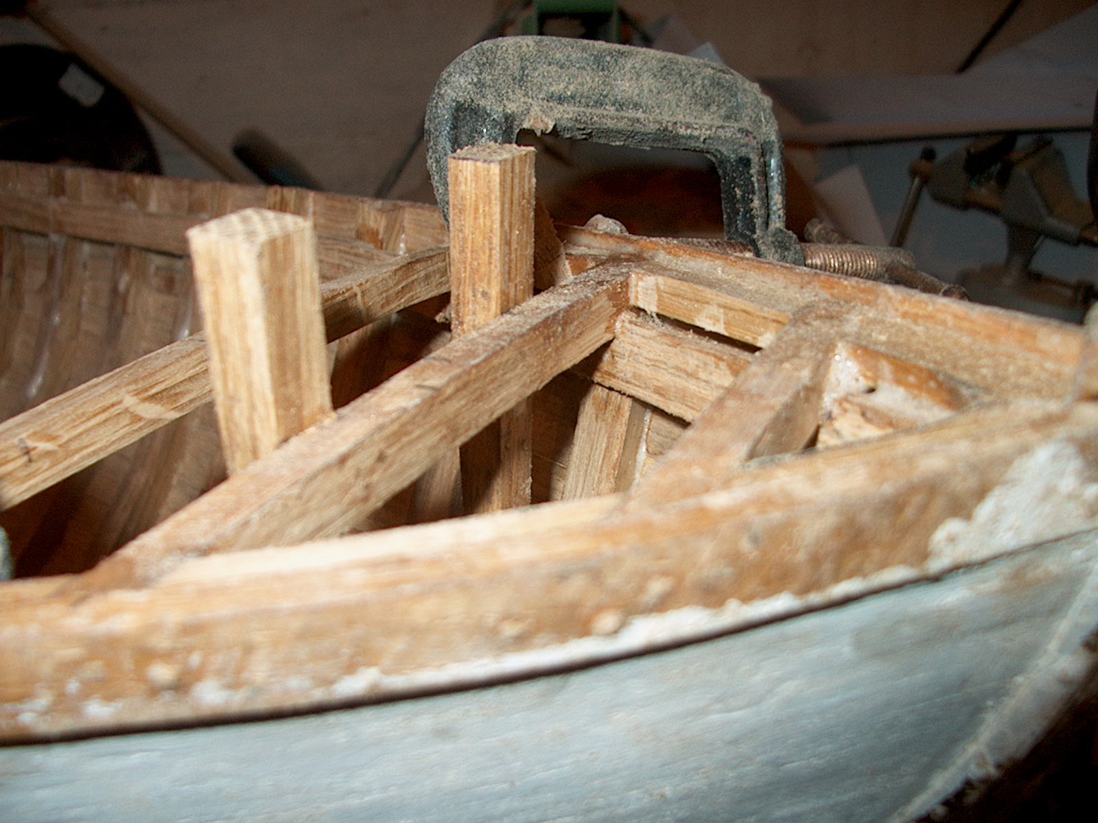

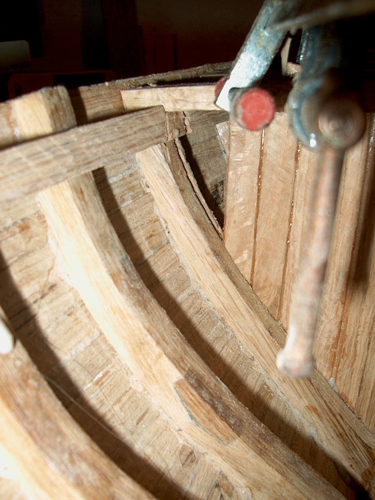

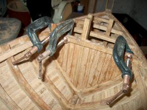

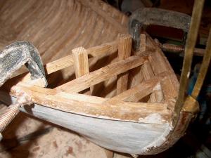

Har begynt innvendig med det som skal holde oppe dekksbjelkene. Må nok fjerne litt lim etterpå.

Har kommet litt lenger, og skal til å begynne med veggen mellom skottet og oppholdsdelen.
Prøver å holde på litt jamt og trutt.
Nen her er iallefall en liten oppdatering.

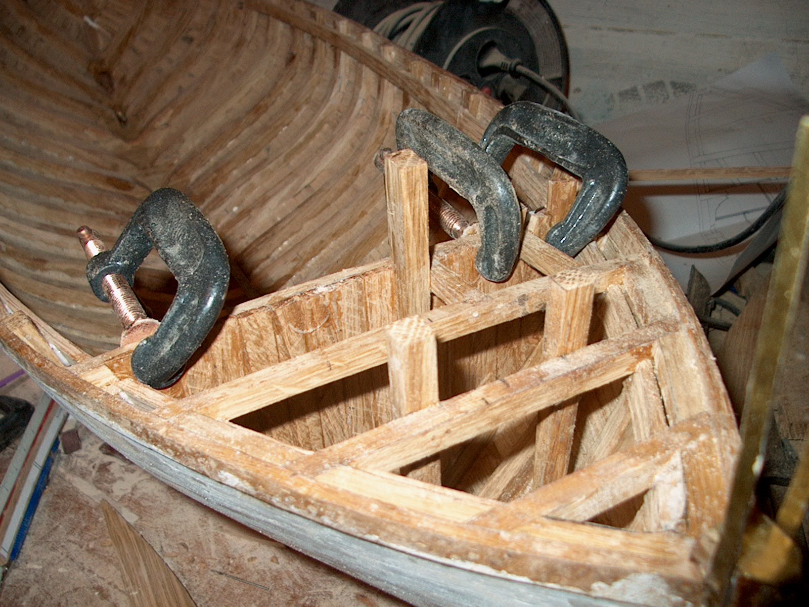

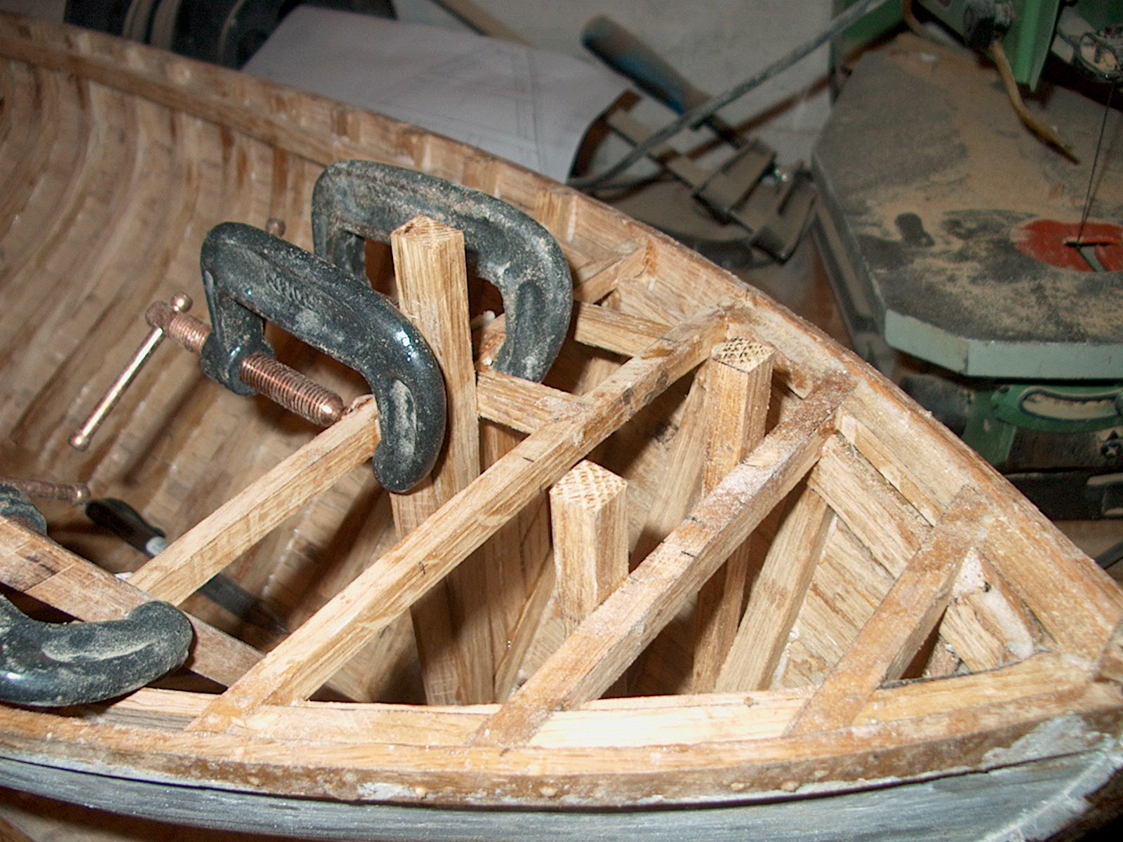

:) Heisan.

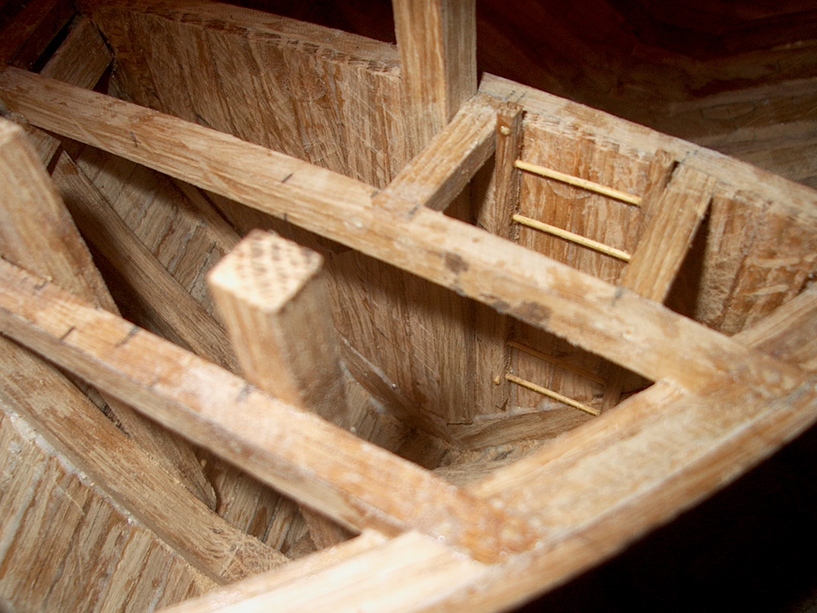

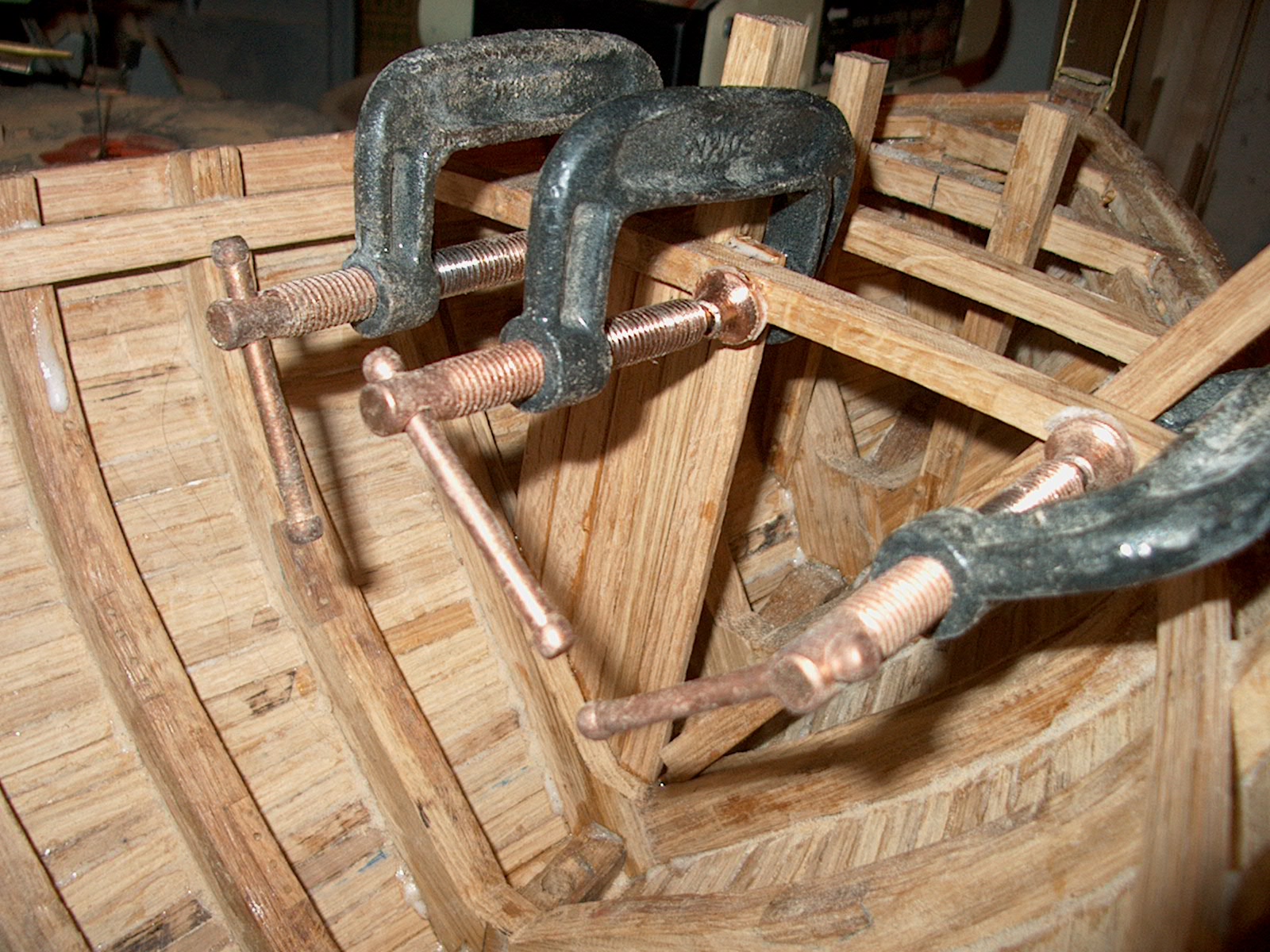

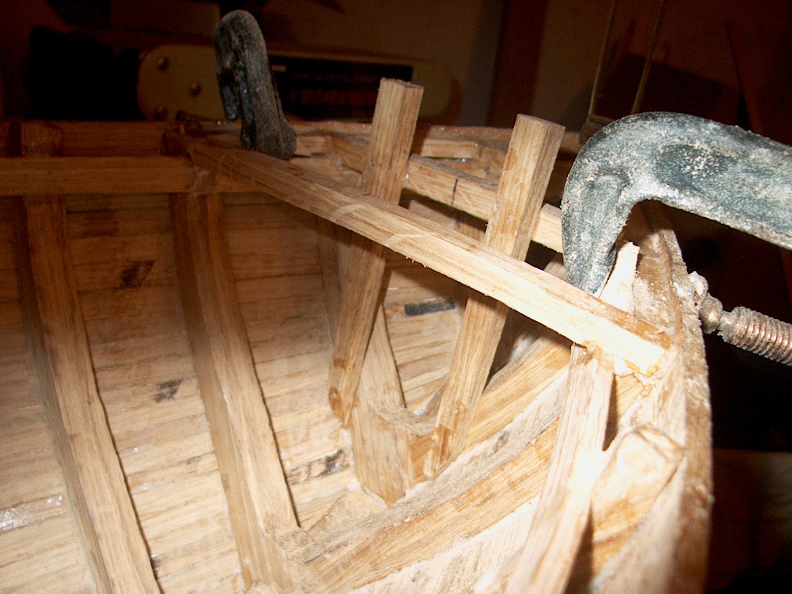

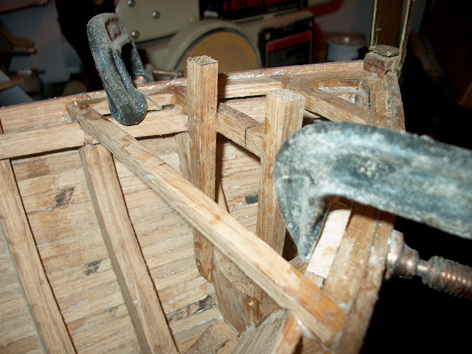

Nå har jeg fått gjort litt med deleveggen.
Det var en del jobb.

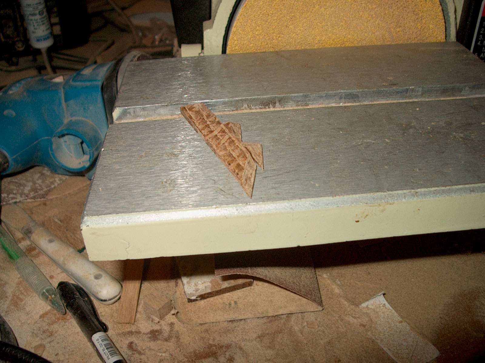

Laget først et spor som jeg kunne sette deleveggen i slik at det ikke flyttet seg.
Så var det å sette fast feste til baugspudet som er en del av veggen.
Etterpå ble boredene slipt til slik at de passet nede og oppe med litt slipig på hjørnene slik at det er lettere å se at det er en bordvegg.

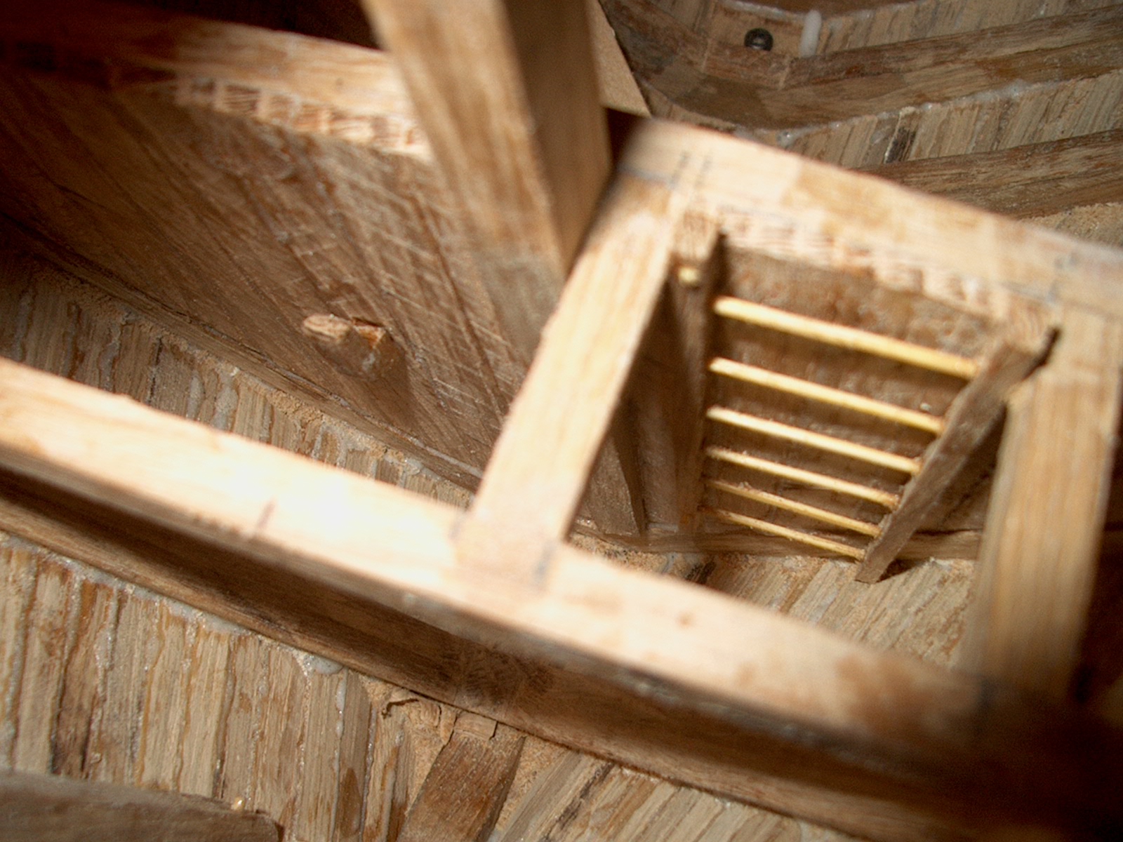

Neste er å plugge alle bordene øverst og lage en trapp ned til skottet foran.
Her er bildene

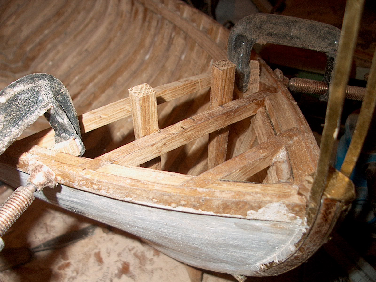

Heisan.
Takk for all ros:blush:
Vel, har fått gjordt litt til innimellom alle arbeidsoppgavene som lærerene har vært så snill å gitt oss for at vi ikke skal kjede oss i høstferien :p
Har fått gjort ferdig det første rommet. må nok klatre en tur ned og rydde litt.
