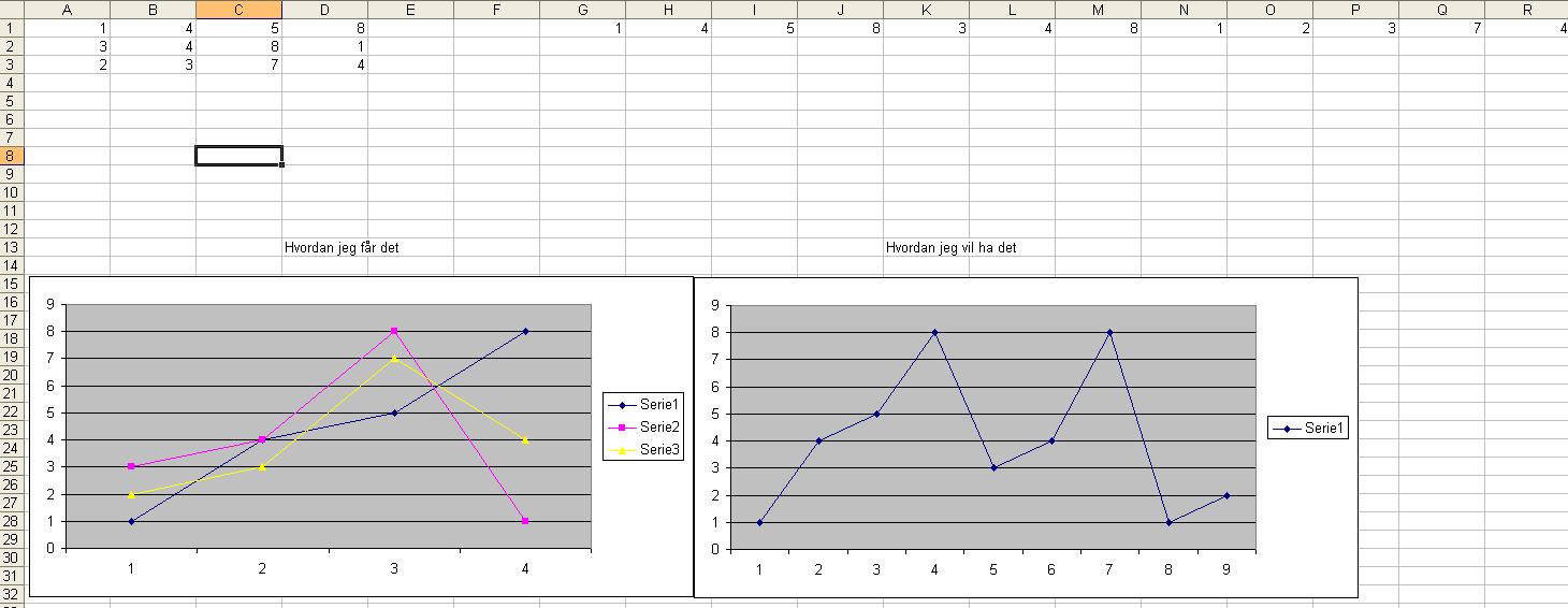

aklla Skrevet 18. februar 2010 Skrevet 18. februar 2010 (endret) er det mulig å lage grafer ut fra en tabell med tall? altså noe som ser ca slik ut: 1 4 5 8 3 4 8 1 2 3 7 4 jeg får til å lage 3 grafer, en pr rad, men jeg ønsker å ha alt inn på 1 graf uten å endre på oppsettet av tallene og uten å gjøre masse mauell jobb. litt dårlig forklart men... Endret 18. februar 2010 av aklla

aklla Skrevet 18. februar 2010 Forfatter Skrevet 18. februar 2010 (endret) Alt skal skje automatisk. Hmm.Rediger serien! Bruk Ctrl-tasten samtidig som du markerer cellene som skal være med i serien. jeg har prøvd det, men da kommer det opp 3 grafer, 1 pr rad. grafen til høyre under er laget ved å putte alle tallene ved siden av hverandre. greit nok når det er under 10 tall, men når det kommer 300 tall er det ille like kult. Endret 18. februar 2010 av aklla

HiSpeed Skrevet 18. februar 2010 Skrevet 18. februar 2010 (endret) Se vedlegg. Løsning på ditt spm. Tror jeg. Jeg har brukt metoden som jeg "beskrev" over. Endre navn på filen når du lagrer den til demo.xlsx Demo.txt Endret 18. februar 2010 av HiSpeed
aklla Skrevet 19. februar 2010 Forfatter Skrevet 19. februar 2010 Se vedlegg. Løsning på ditt spm. Tror jeg. Jeg har brukt metoden som jeg "beskrev" over. Endre navn på filen når du lagrer den til demo.xlsx Tror jeg kan klare å jobbe med dette Takk!
