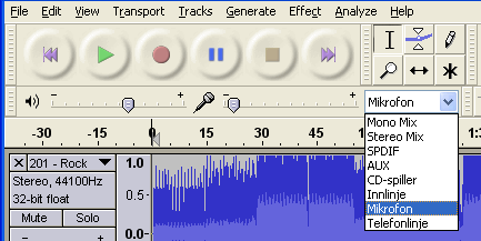

geir__hk Skrevet 17. februar 2010 Skrevet 17. februar 2010 Audacity kan vel ikke ta opp fra en utgang bedre enn sndrec32.Man kan enkelt velge hvilken lydkilde man skal spille inn fra:

geir__hk Skrevet 17. februar 2010 Skrevet 17. februar 2010 (endret) Ja, men det hjelper vel ikke om man ikke har en lydkilde som "Stereo mix" eller "What u hear" =)Vel, nå kan det jo godt hende at trådstarter har det. Kan ikke se at det spesifikt står at h*n IKKE har det. Så er det jo bare å vente å se om trådstarter gidder å lage et oppfølgingsinnlegg. Venter i spenning Endret 17. februar 2010 av geir__hk

medlem-68510 Skrevet 18. februar 2010 Skrevet 18. februar 2010 Åpne volummikseren i OS-et ditt og velg innspilling i innstillingene. Da vil du få opp hvilke kanaler du kan ta opp lyd fra.
geir__hk Skrevet 18. februar 2010 Skrevet 18. februar 2010 Vel nå vet ikke jeg helt hva " Stereo mix " er for noe.Det er den lyden som kommer ut til høytalerne. Dvs du bruker denne som kilde, så kan du ta opp lyd fra f.ex en medieavspiller i windows.
