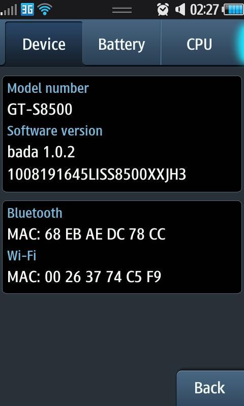

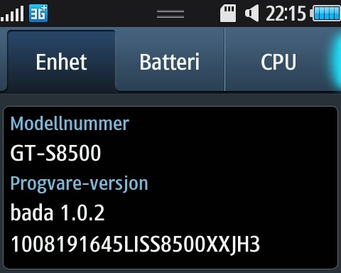

Bada Skrevet 30. august 2010 Skrevet 30. august 2010 Ja du kobler til mobilen, går inn på Kies og sjekker om det er ny firmware. Når du så får beskjed om at det ikke er noen firmware tilgjengelig, trykker du Ctrl+Alt+U+P. ... Jeg gjorde dette i sta, og oppdaterte til en versjon med svart tekst og svart bakgrunn. Så koblet jeg til telefonen til Kies igjen uten noen endringer i registeret, og den oppdaterte en gang til, til versjon JH3.
Grmps Skrevet 30. august 2010 Skrevet 30. august 2010 (endret) Ja du kobler til mobilen, går inn på Kies og sjekker om det er ny firmware. Når du så får beskjed om at det ikke er noen firmware tilgjengelig, trykker du Ctrl+Alt+U+P. ... Jeg gjorde dette i sta, og oppdaterte til en versjon med svart tekst og svart bakgrunn. Så koblet jeg til telefonen til Kies igjen uten noen endringer i registeret, og den oppdaterte en gang til, til versjon JH3. Du må trykke "Ctrl+Alt+U+P" en gang til når du er inne på Firmware oppdatering for avslutte "test mode". Da får du opp at det ikke er noen Firmware tilgjengelig. Hadde samme problem(antar jeg), med at den ville oppdatere til samme firmware en gang til... *vil bare legge til at idag har ikke telefonen restarta uoppfordret en gang, noe som gjerne skjedde et par ganger om dagen før. Vi får se hvor lenge det holder... grmps Endret 30. august 2010 av Grmps
Photofil Skrevet 30. august 2010 Skrevet 30. august 2010 Har oppdatert til nyeste versjon av Bada. Liker de små endringene som er der, men savner virkelig muligheten å synke flere google kalendere via Exchange ActiveSynk og en konto, men dette er kanskje google som bestemmer? Har flere kalendere som er delt med flere brukere og da hadde det vert greit om endringer som andre gjør på en kalender kom inn på telefonen.
Bada Skrevet 30. august 2010 Skrevet 30. august 2010 Du må trykke "Ctrl+Alt+U+P" en gang til når du er inne på Firmware oppdatering for avslutte "test mode". Da får du opp at det ikke er noen Firmware tilgjengelig. Hadde samme problem(antar jeg), med at den ville oppdatere til samme firmware en gang til... Hmm..? Telefonen ble riktig oppdatert 2. gangen..
