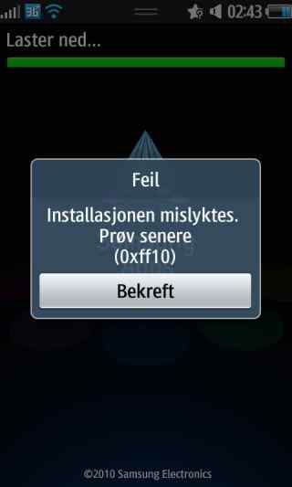

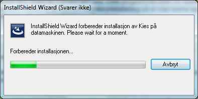

Bada Skrevet 22. august 2010 Skrevet 22. august 2010 Jeg får feilmeldinger overalt nå.. I Samsung Apps appen får jeg melding om at oppdatering (av appen) feiler Får ikke installert Kies på Windows7 64bit Og nå i natt startet dævelskapet å restarte kontinuerlig da jeg prøvde å laste ned en app i Samsung Apps appen. Endte med at jeg måtte ta ut minnekortet, og nå kjenner telefonen ikke igjen det. Noen som kan hjelpe meg med dette? For ellers er jo telefonen flott!

jebeba Skrevet 22. august 2010 Skrevet 22. august 2010 Så at det tidligere i denne tråden var en kar som jobbet på norsk tipping som skulle sjekke ut status på å få norsk tipping på waven, har det skjedd noe? irriterer meg grønn over at samsung apps ikke funker på telefonen, men at jeg må koble den til pcen for å laste ned div. spill programmer, noen som vet når dette evt blir fikset? (feilen består av at når jeg åpner apps på telefonen får jeg etter en kort stund beskjed om at en apps oppdatering er klar, trykker da på bekrefte, og oppdateringen blir da lastet ned, men at installasjonen er feil og apps lukker seg igjen) Skikkelig irriterende.
