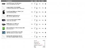

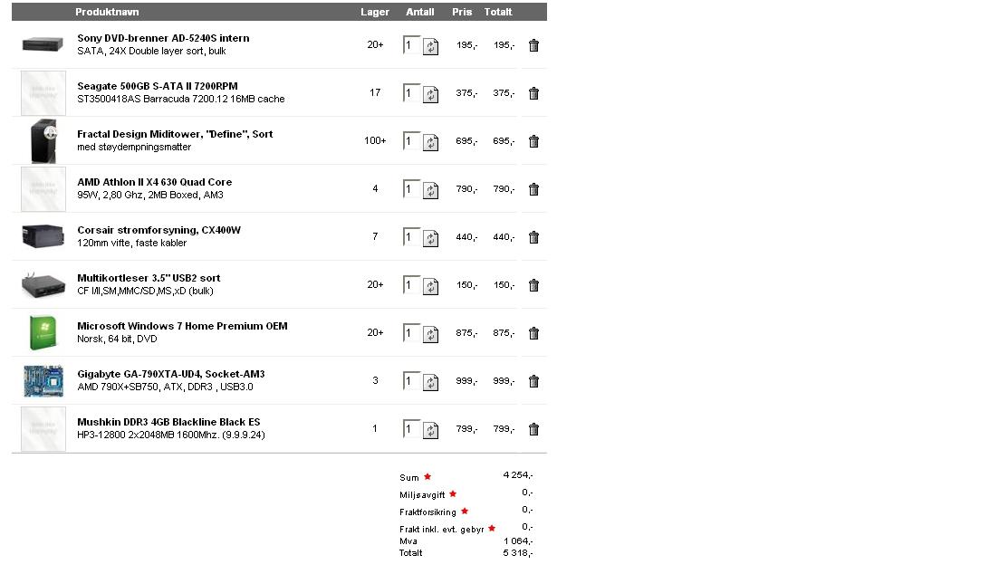

magb Skrevet 21. februar 2010 Forfatter Skrevet 21. februar 2010 (endret) Synes jeg får omtrendt det samme fra Dell som fra Hp Vurderer å la netshop bygge for meg. Dette oppsettet har jeg satt sammen. Noen komentarer til dette oppsettet? Er det noe jeg burde forandret? er egentlig allerede litt over budsjettet men det får gå Er det unødvendig mye penger brukt på hovedkort? Hvilket annet fra Netshop hadde isåfall passet? Er forresten litt opptatt av hdmi utgang. Edit: Hva tror dere om 400w psu? Skal vel holde da jeg ikke trenger skjermkort? Endret 21. februar 2010 av magb
Tj-nome Skrevet 21. februar 2010 Skrevet 21. februar 2010 Du har ikkje intregrert skjermkort på den hovudkort modelen. du må trulig kjøpe eit bilig skjermkort for at den skal kunne vise bilete. Det finnest hovudkort med USB 3.0 og intregret skjermkort som GA-785GMT-USB3 men desverre finner eg den ikkje på det norske markedet.
magb Skrevet 22. februar 2010 Forfatter Skrevet 22. februar 2010 Du har ikkje intregrert skjermkort på den hovudkort modelen. du må trulig kjøpe eit bilig skjermkort for at den skal kunne vise bilete. Det finnest hovudkort med USB 3.0 og intregret skjermkort som GA-785GMT-USB3 men desverre finner eg den ikkje på det norske markedet. Oj, det gikk litt fort der ja. Hvilket hovedkort er anbefalt til Atlhon 2 x4 630? Integrert grafikk eller ikke er ikke så nøye så lenge totalprisen (skjermkort+hovedkort) ikke blir for høy. Usb 3.0 er heller ikke så viktig.
